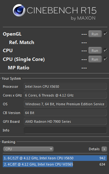

CB R15: W3565 (i7 960) vs. X5650 bei gleichem Takt...
