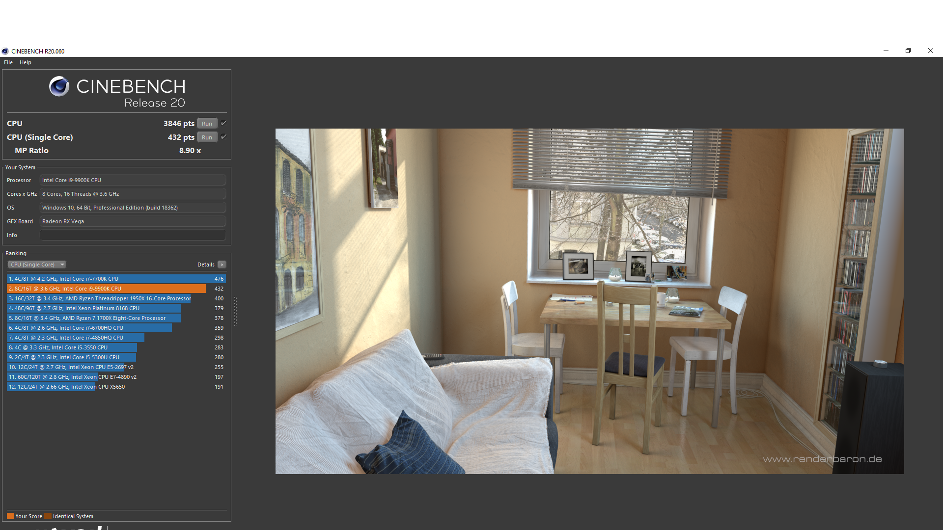

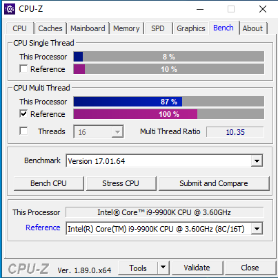

Merkwürdig ca. genau 1/8 CPU-Leistungsschwund (Multi-Core) an der CPU, verglichen mit der Referenz.
Reaktionen: rocketworm
Ja, sein CB20-Score sagt ziemlich genau das gleiche. Wenn ich mir die Liste hier beim Computerbase-R20-Bench ansehe, da liegt der 9900K stock bei 4300-4370. Wenn man davon 12,5% (1/8) abzieht, landet man ca. bei seinem Score.
Mein 8700K @4.8GHz hat gerade mal 20 Punkte weniger, als sein 9900K.
Als würden ihm zwei Kerne fehlen. :confused_alt:

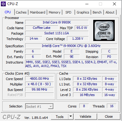

hier mal die werte beim cinebench
Ich werd jetzt aufjedenfall nochmal das System neu aufsetzen die Windows updates weglassen und dann nochmal schauen wie es ingame aussieht.
Da passt was nicht:
Core Speed 4098.0 MHz
Multiplier x Bus Speed 41.0 x 100.0 MHz
Reaktionen: adius und Alpha.Male

Habe jetzt grad nach dem ich das system neu aufgesetzt hab nochmal den cinebench laufen lassen jetzt hab ich 4221punkte.
Deutlich besser. Schau doch noch mal mit hwmonitor ob er jetzt korrekt taktet!
hier nochmal die daten beim cinebench
hab aber auch grad wieder beobachtet das er dann auf 4098.0 MHz runter geht aber kann des solche ruckler ingame hevorrufen zumal ja die cpu bei einem spiel ja nicht so extrem ausgelastet wird wie bei so einem test
Ok, jetzt bin ich verwirrt. :freak:
Core Speed 3909.5 MHz
Multiplier x Bus Speed 39.0 x 100.2 MHz
Bist du sicher, dass das das momentane Abbild ist, während CB20 lief?

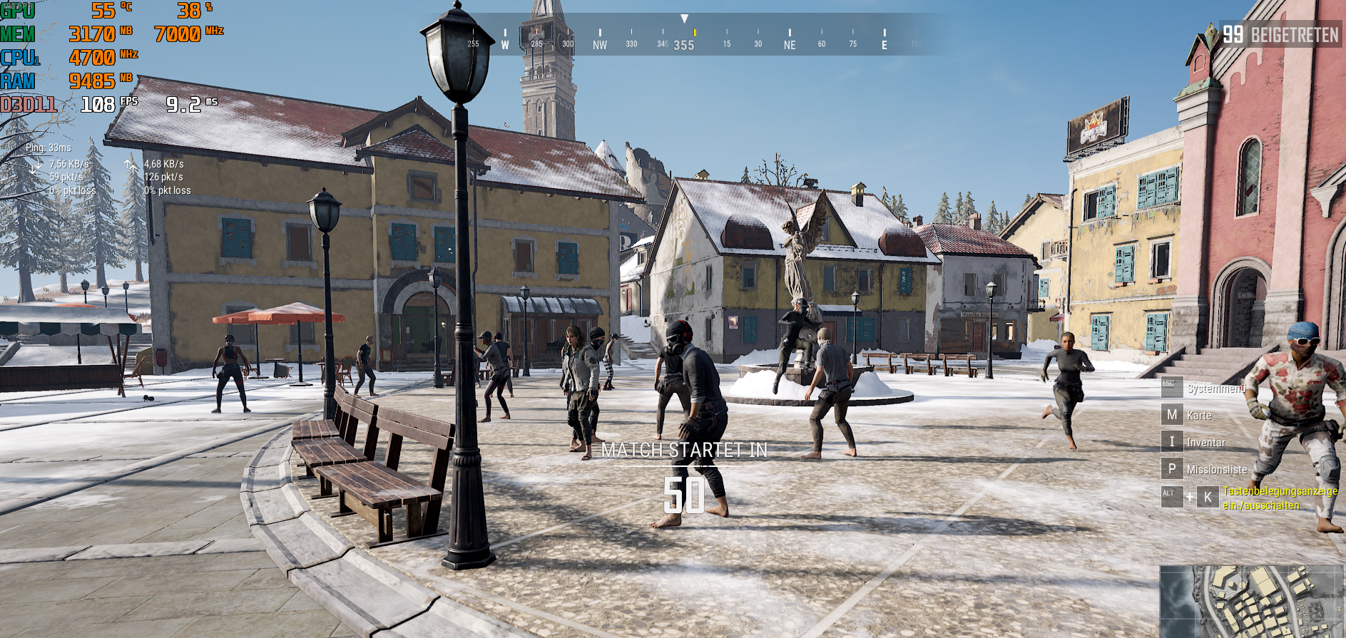

ja war es hier mal ein bild ingame
Nö, da taktet er normal.
Ich habe das so gemacht: hwmonitor öffnen, dann CB20 starten, dann bei hwmonitor save monitoring data, dann CB20 etwas laufen lassen, dann hwmonitor beenden.
Dann ist auf jeden Fall der Takt unter Volllast geloggt. Die 3,9 GHz sehen aus, wie eine zufällige Taktstufe unter Windows, zumal er ingame scheinbar ja korrekt taktet.
