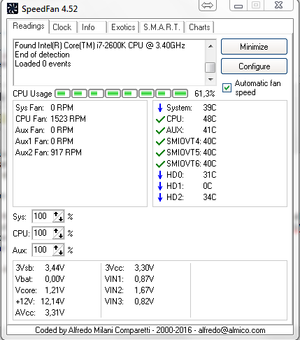

Defekte können mit dem Netzteil zusammenhängen, denn die GPU ist an der 12 V Schiene damit verbunden. Es ist aber unwahrscheinlich. Vermutlich ist es einfach Pech und EVGA liefert schlechte Qualität. Versuch es mal mit Palit als Hersteller! Asus, Gigabyte und MSI haben auch normalerweise gute Karten.
