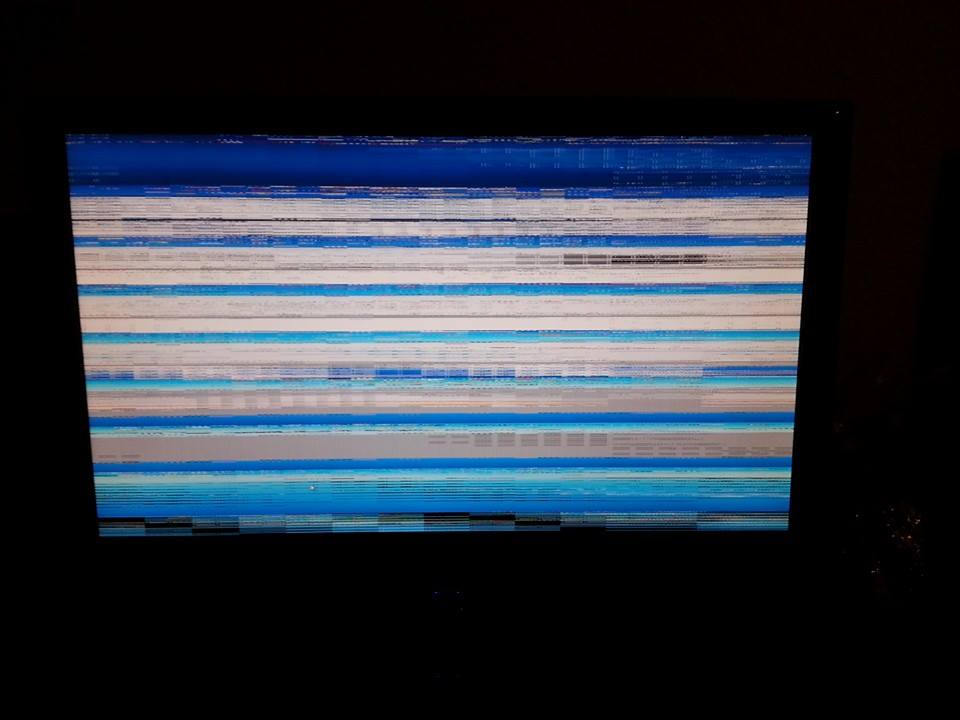

Das 1. mal passierte es im Desktopbetrieb: Der PC stand einfach da und plötzlich das Bild:
Ich konnte die Maus noch sehen und dann aber nichts mehr auch der TON ist abgebrochen. Den PC habe ich dann durch langes drücken des Start-Knopfes neu gestartet.

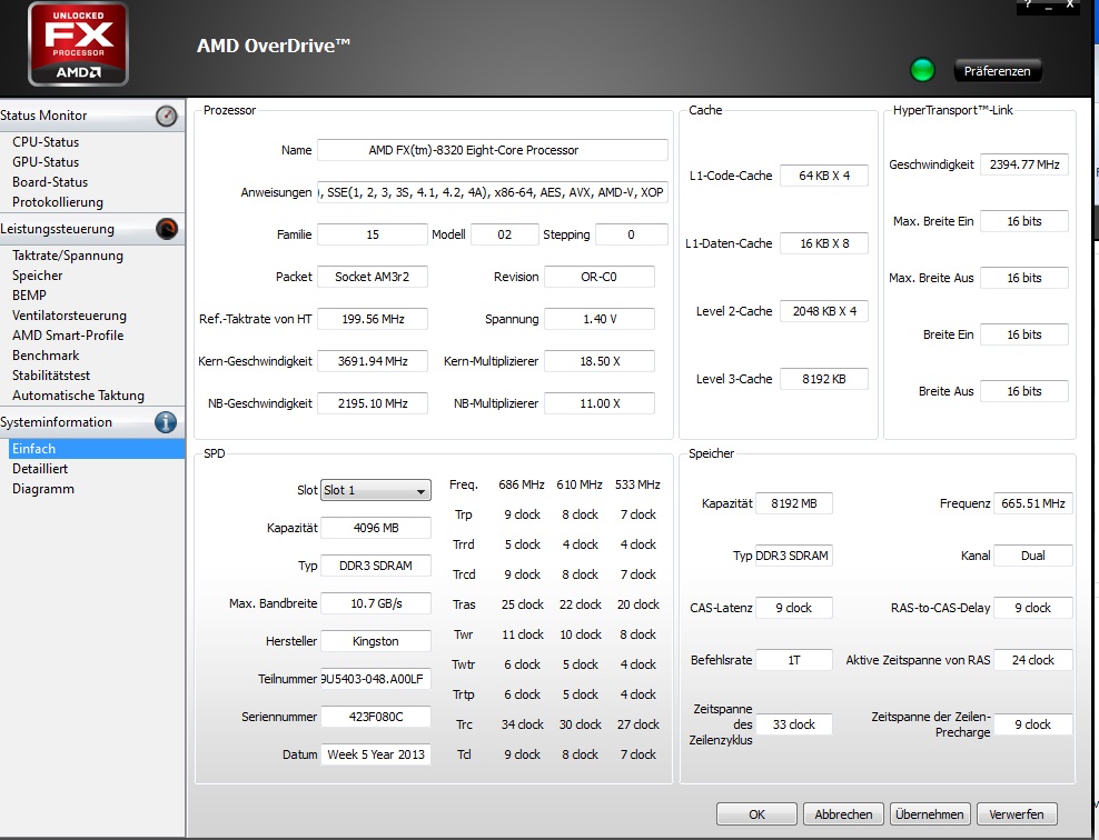

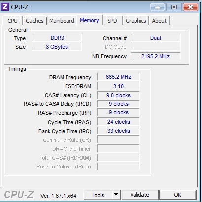

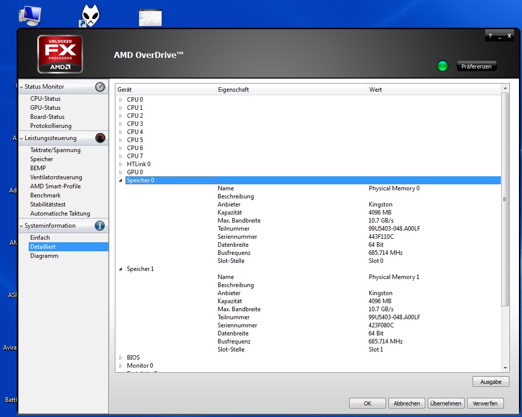

Hier die daten vom Arbeitsspeicher:
hoffe du kannst was erkennen ;)
Hab mir echt Mühe gegeben weils wirklich wichtig ist :)
Kann es sein das der RAM beschädigt ist?
keine Fehler ersichtlich, leider hilft da nichts weiter, alles so i.O.
