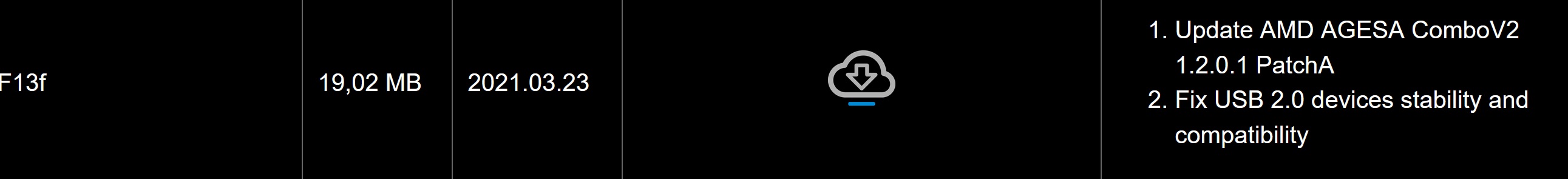

der workaround hat mir leider null abhilfe gebracht, meine maus hat immer noch aussetzer hat es bei euch geholfen?
Gigabyte hat reagiert:
J-wad schrieb:
Der fix kommt mit AGESA 1.2.0.2
Dies ist immernoch AGESA 1.2.0.1 oder besser gesagt eine weitere Beta-Iteration von diesem... AGESA 1.2.0.1 ist schon ne weile in Arbeit (seit 12.02.2021). Also nein Gigabyte ist noch nicht so weit.
Heißt also weiter abwarten und Tee trinken. AGESA 1.2.0.2 wird noch ne Weile brauchen.

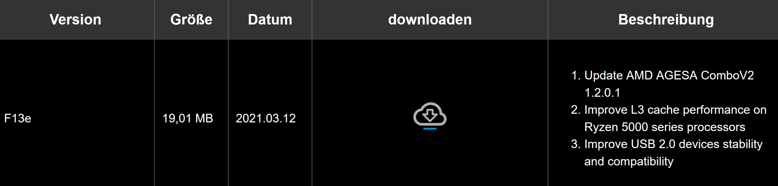

Die wurde da inzwischen wieder zurückgenommen und aktualisiert. War ein Bug drin beim RAM-Muti.
Zu meinem Verständnis: die F13g wurde auf der deutschen Seite zurückgenommen aufgrund des benannten Bugs - aber auf der US-Seite ist die Buggy-Version noch beziehbar? Oder wie herum? :)
Würde schon sicher gehen wollen die "beste" Variante zu flashen bevor ich mit dem Zusammenbau beginne. =D
