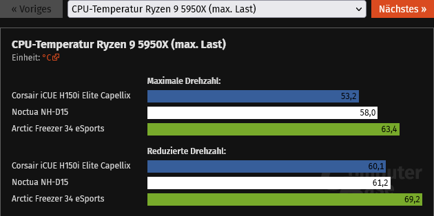

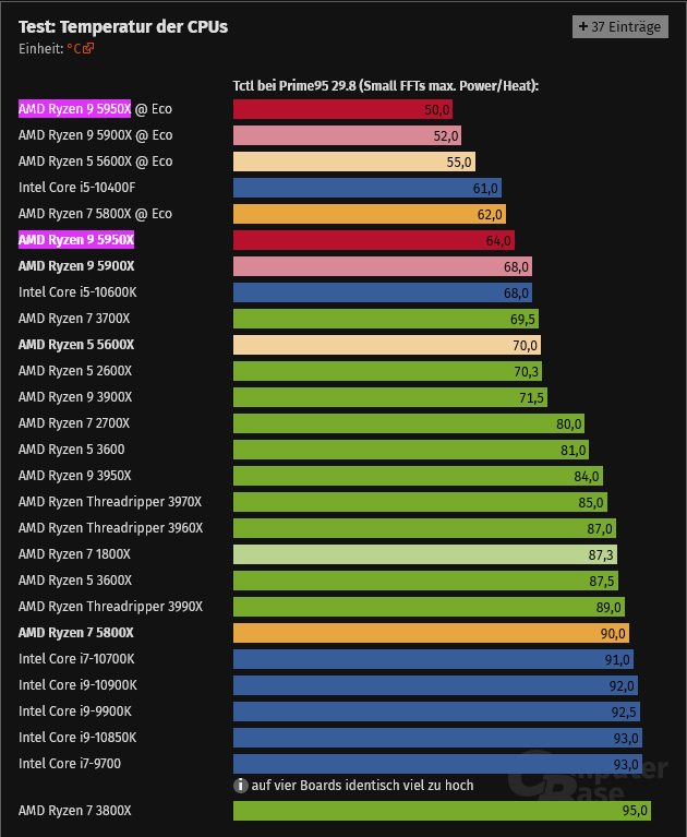

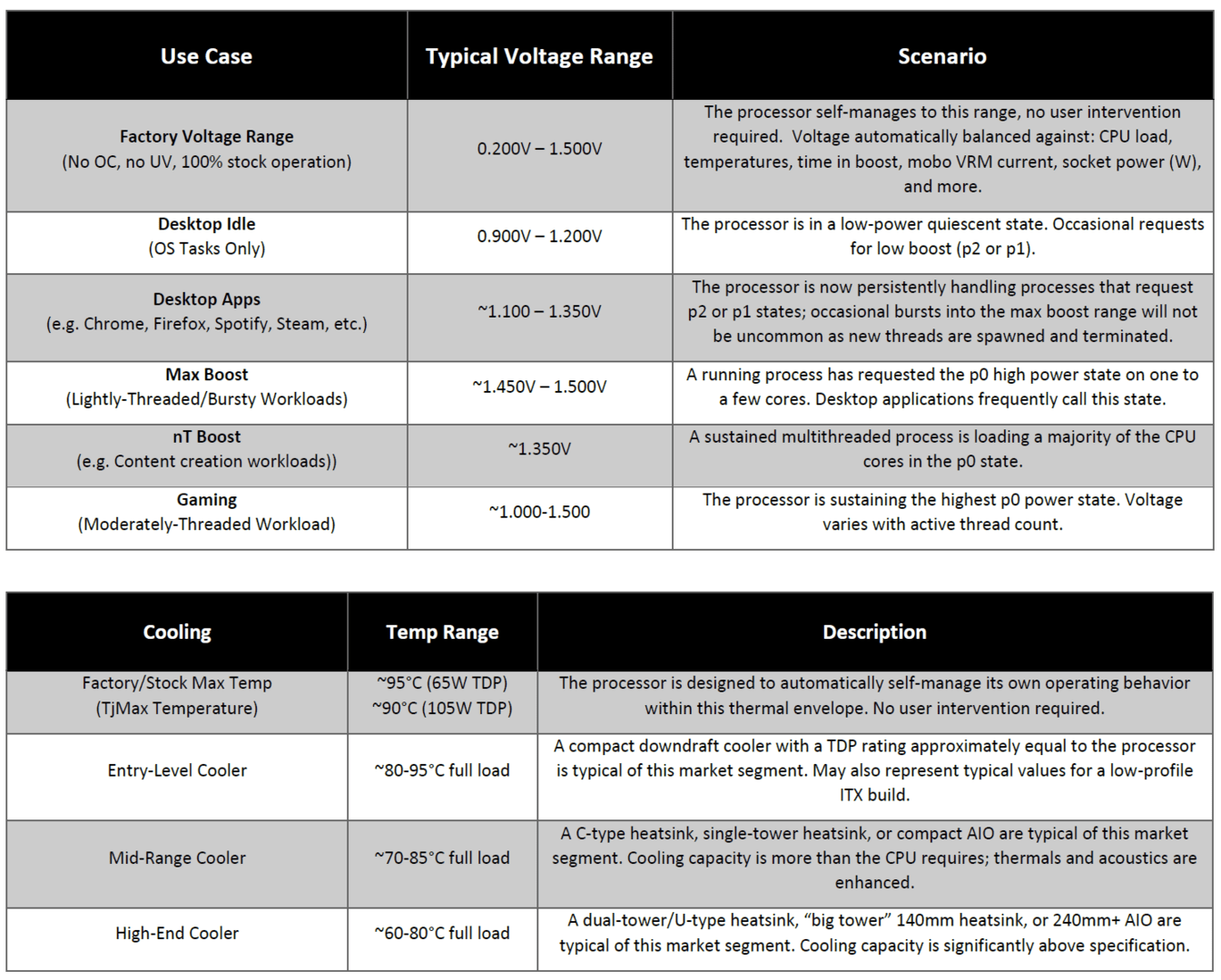

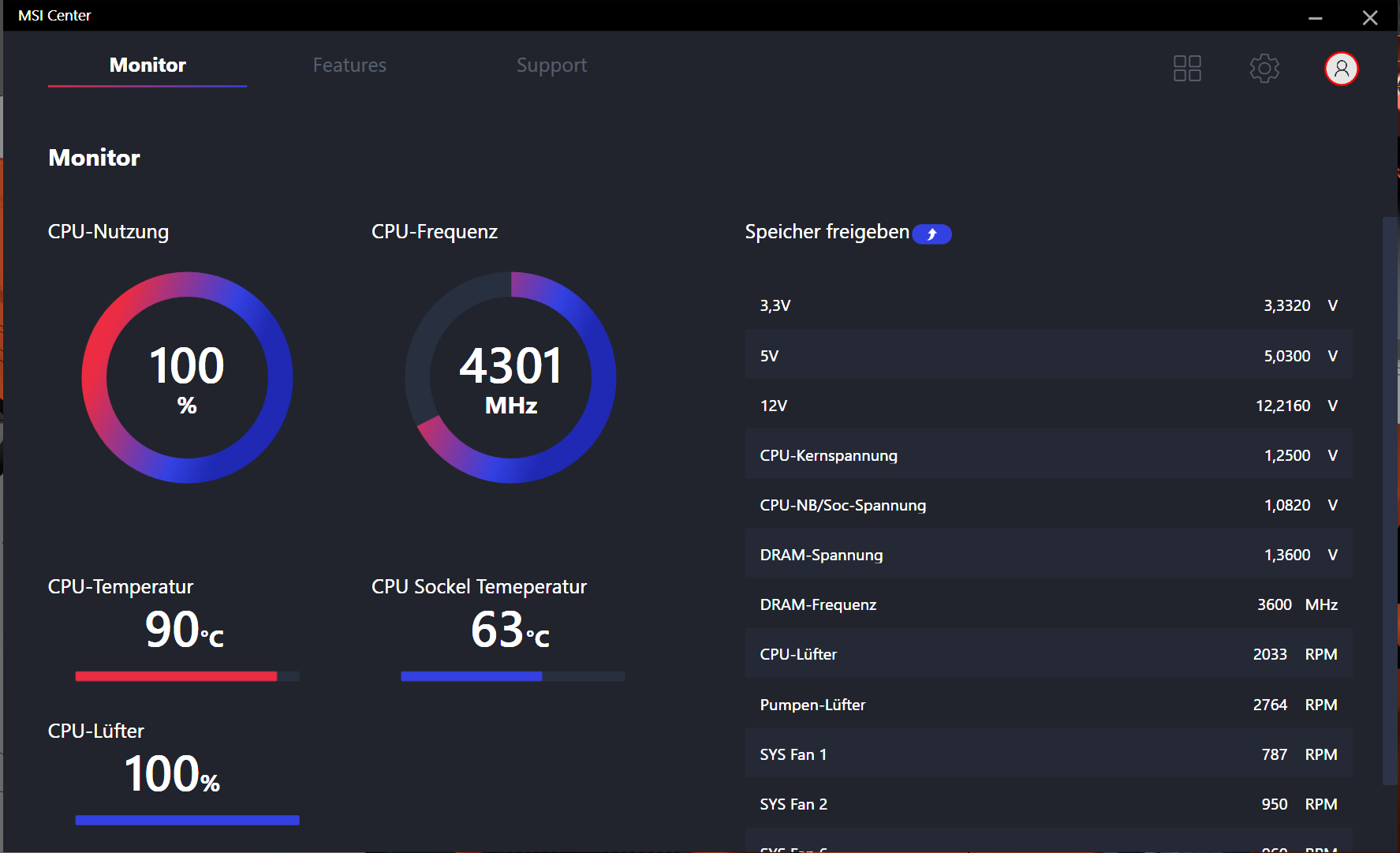

Chris.78 schrieb:unter Last kommt die CPU auf 90°C
Ist für den Ryzen 9 5950X zu hoch:
CPU-Kühler für Ryzen 5000 im Test: Testergebnisse | ComputerBase
AMD Ryzen 5000 im Test: 5950X, 5900X, 5800X & 5600X sind Hammer 2.0
Temperaturen unter Volllast
Ähnliches gilt auch für die Temperatur. Bis zu 90 Grad sind laut AMD kein Problem, wenngleich die neuen Prozessoren mit potenter Kühlung ohne OC nicht einmal ansatzweise in diese Region kommen sollen. Doch AMD muss sicherstellen, dass auch ein 20-Euro-Kühler für die CPUs die Aufgabe erfolgreich übernehmen kann, weshalb die Puffer entsprechend groß sind. Solange die 90-Grad-Marke nicht deutlich und dauerhaft überschritten wird, bestehe keine Gefahr für die CPU, so AMD.

Ein zu viel an Wärmeleitpaste mag der Ryzen überhaupt nicht, das schon mal überprüft?

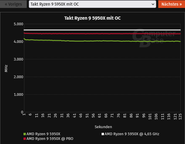

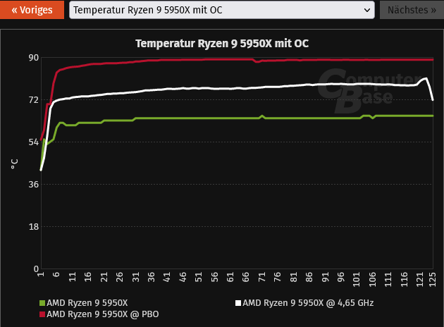

Chris.78 schrieb:PBO ein,
PBO mal deaktivieren:
Übertakten der Kerne mit PBO und manuell
Anders sieht es beim Ryzen 9 5950X aus, der im Multi-Core-App-Parcours deutlich zulegt: 7 Prozent schneller rechnet die CPU, weil die Taktraten stark ansteigen. Im Blender-Benchmark liegen mit aktivem PBO über 4,4 GHz auf allen 16 Kernen an. Die Leistungsaufnahme an der Steckdose steigt allerdings auch hier von 200 auf 300 Watt, die Effizienz sinkt deutlich.

Tjoar Physik, kommt keine Luft rein kann er nicht gut kühlen - die 90° sind teilweise normal aber, diverse Konfigurationstipps sind ja da, trotzdem ist das Gehäuse suboptimal.Chris.78 schrieb:In einem Corsaor carbide 270, in der Front.
Und was für ein Gehäuse würdet ihr empfehlen?
selbst wenn ich die Front abnehme geht sie nicht wirklich runter. Demnach tippe ich mal wäre ein zweiter Radiator sinnvoll. Oder ein anderes Gehäuse. Aber es müsste so breit sein, das trotz Board noch ein langer oder zumindest dicker Radiator Platz findet samt Lüfter.

Wie siehts denn eigentlich mit der Wassertemperatur aus gibts da Infos ? Wenn die Hitze am ende nicht schnell genug von der Cpu wegbefördert wird helfen natürlich alle Radiatoren der Welt nix.

Und ohne PBO hat er nicht genug Leistung ? Wie oben schon erwähnt PBO is ne art automatische OC da muss man bei nem 16 Kerner schonmal damit rechnen das er am Limit arbeitet.
