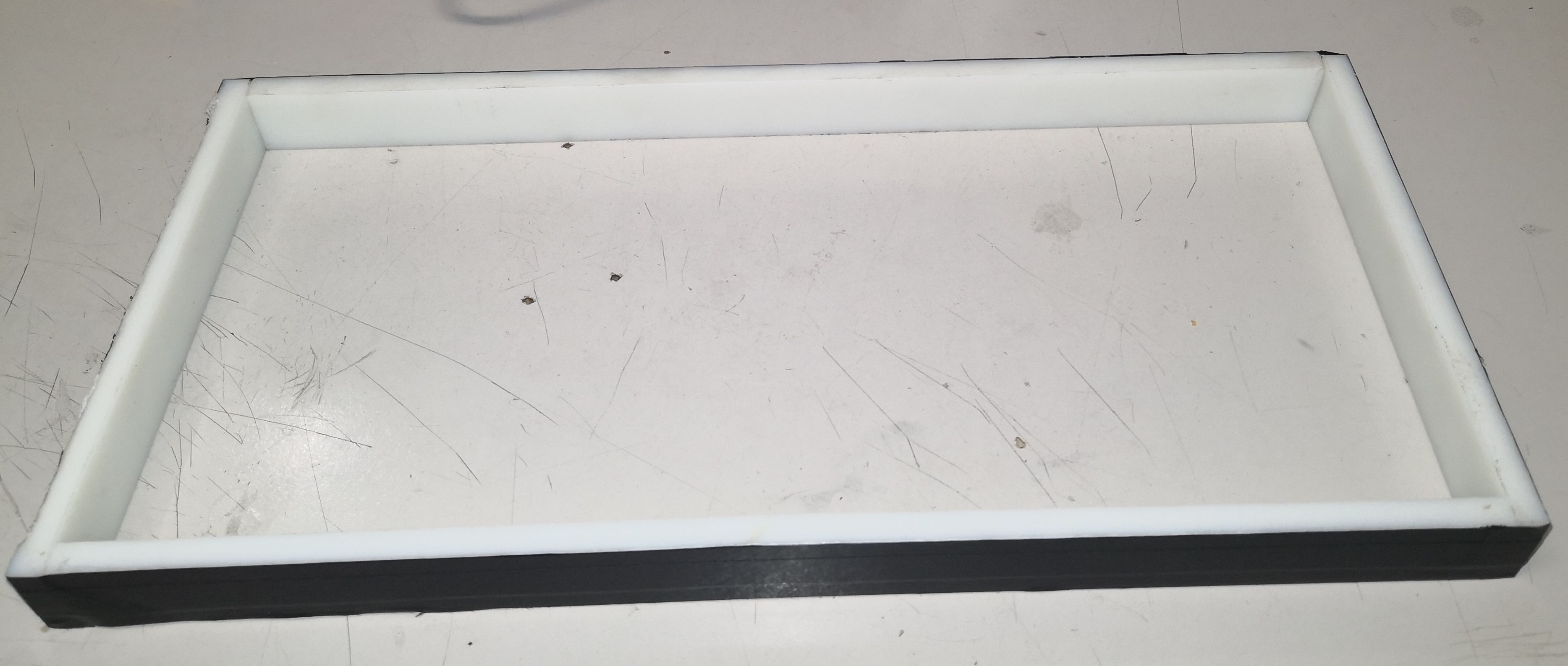

Für die meisten Drucker wäre das selbst in 2 Stücke zerteilt noch zo groß.
Die hintere Abdeckung besteht aus 2 Teilen, die man mit etwas Fleiss und Edikettenlöser trennen kann - dann kommt ein Rahmen wie hier aus Schrott zusammengeklebt rein und man hat Platz für 2 140mm'er Lüfter.
Ich denke final mache ich ein gebogenes Blech und lackiere es, nur warte ich damit bis ich weiss, was ich mit der Front mache - aktuell würde ich die gerne einfach weiss folieren, aber ich denke das wird mit den Kanten nicht so einfach gehen.

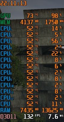

Temperaturen mit 2 Lüftern geregelt wie der CPU Lüfter in Warthunder:
Primär geht es mir um die Lautstärke und nicht die Temps, vorher hat die GPU die 80er überschritten und war laut, nun geht es.
