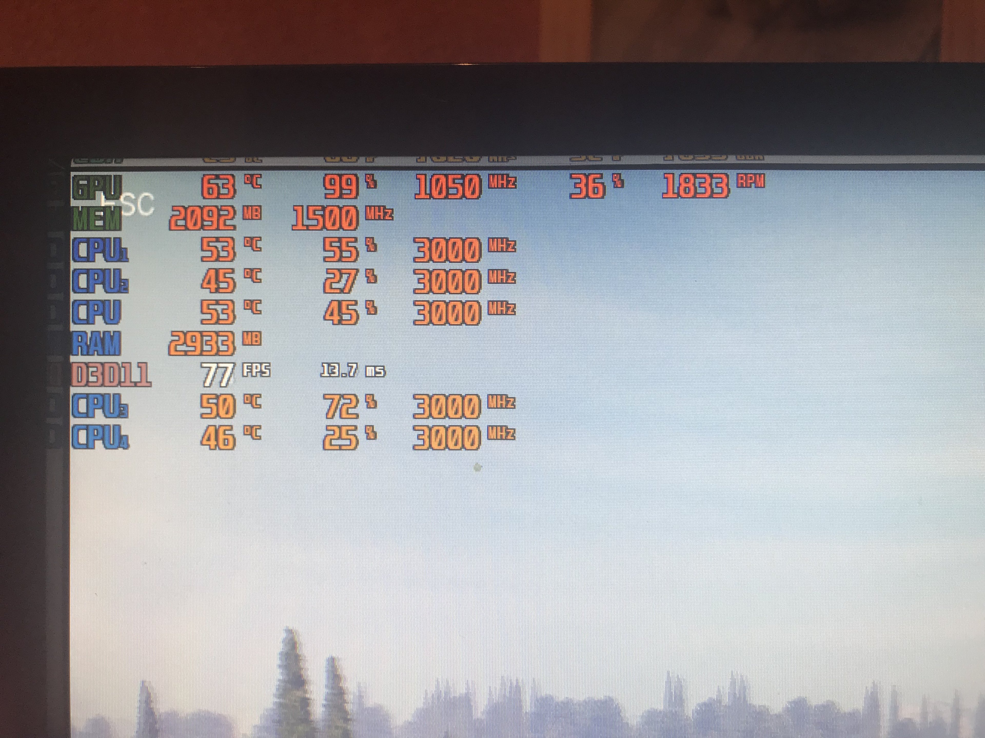

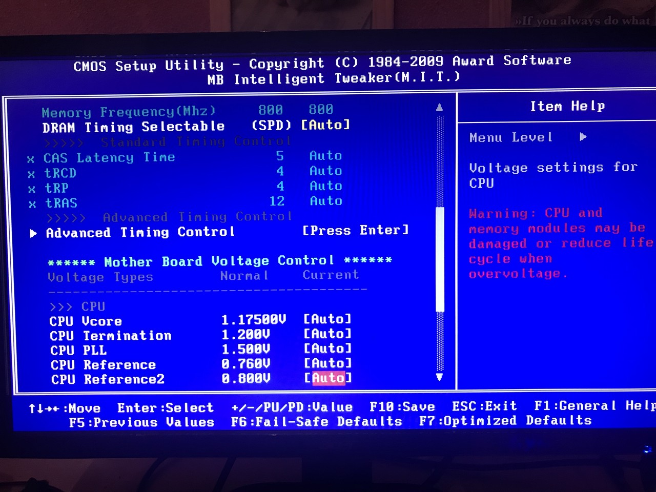

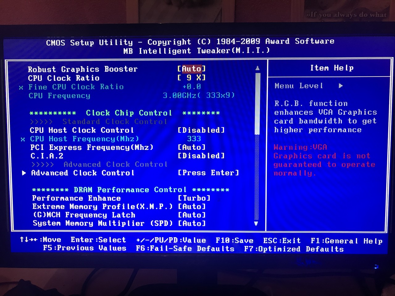

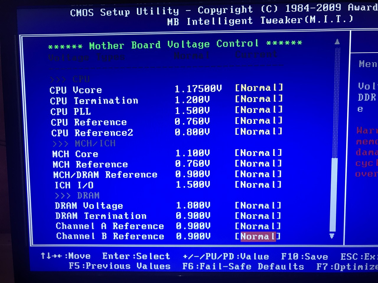

So. Hab gestern noch etwas Youtube Videos zu dem Thema geschaut.
War allerdings auf englisch.

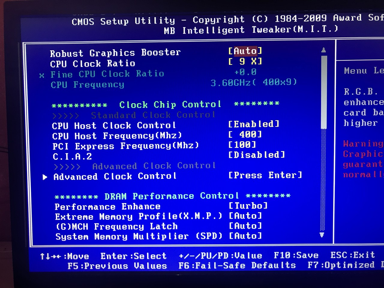

Bin jetzt auf FSB 400 Mhz gegangen und hab über Nacht Prime 95 laufen lassen.
Lief normal durch die ganze Nacht.
Hier ein paar Fotos von meinen Einstellungen.

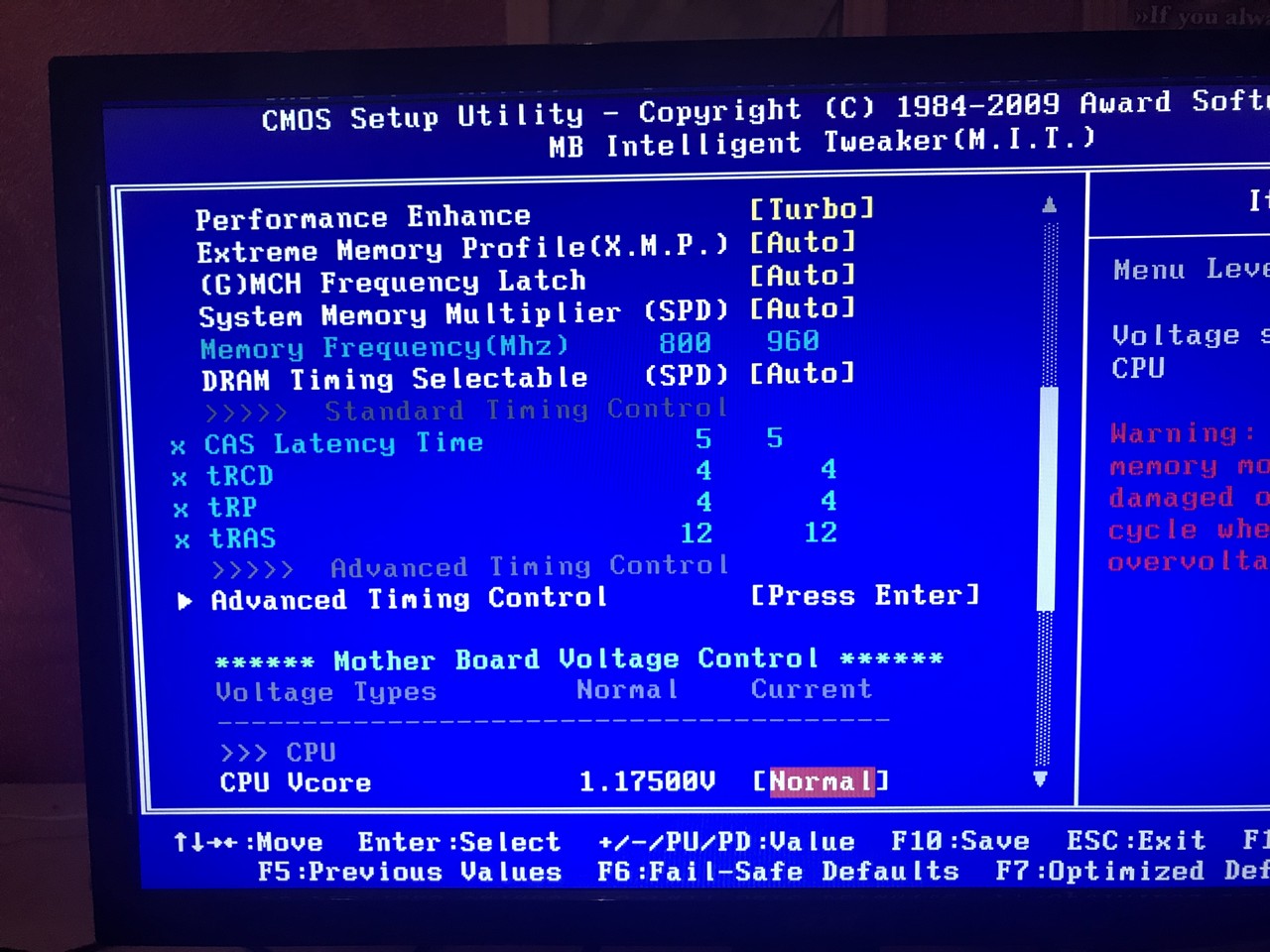

Speichertakt habe ich jetzt unverändert gelassen, da sich so automatisch 960 Mhz ergibt.
Den hätte ich mal auf 2,50A oder 2,50B gestellt. Da ist er mir dann aber immer nach 2-3 Minuten abgestürzt. Welche es genau war, weiß ich nicht mehr. Aber lief nicht stabil.
Laut GSkill ist der Speicher mit 1000 Mhz getestet. Die 960 sollte also doch ganz gut passen, oder?
Sonst sollte alles passen?

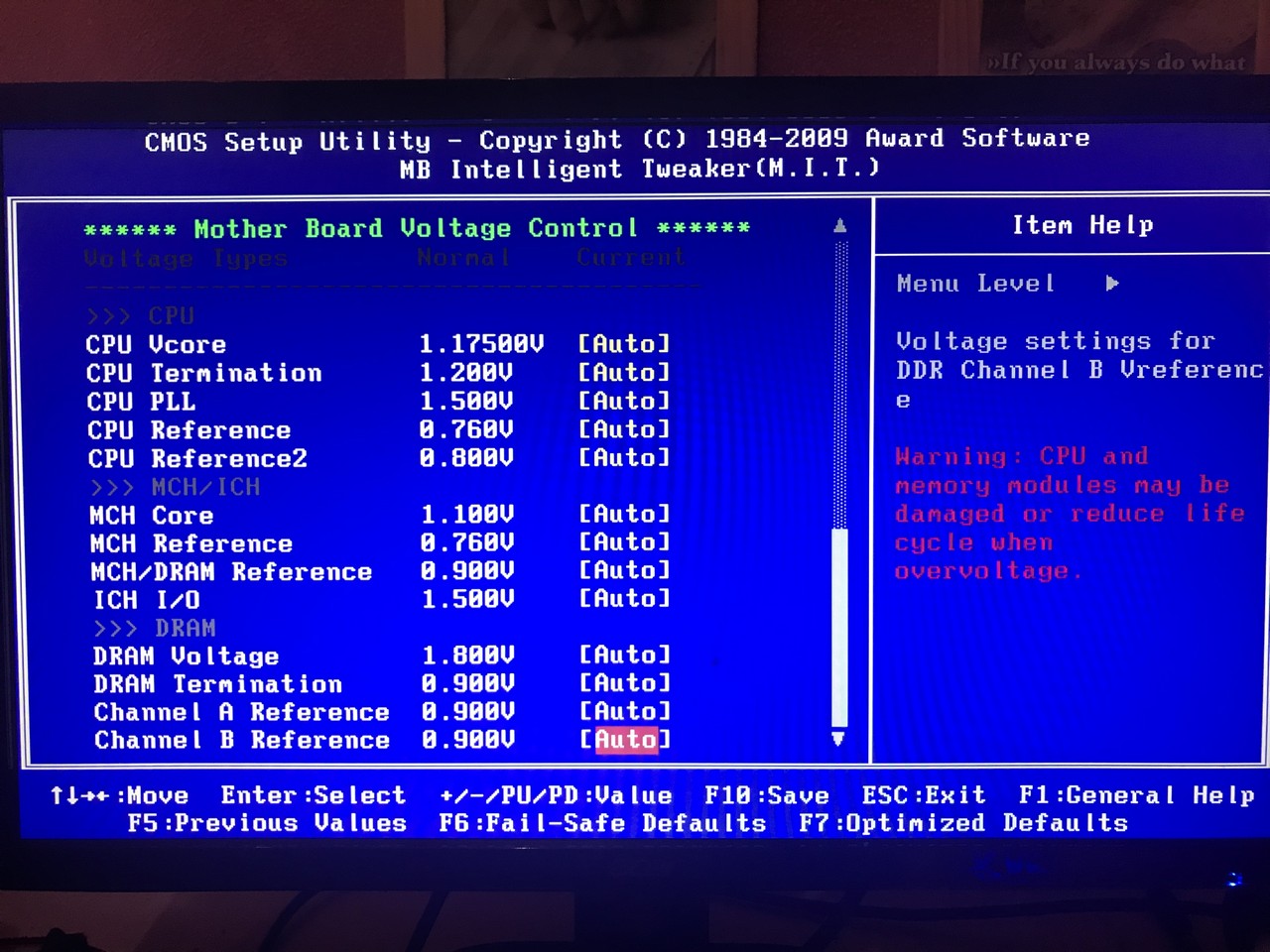

Spannungen habe ich alle auf "Normal" gesetzt und damit auch unverändert gelassen.
Die 3,6 Ghz waren auch mein Ziel. Mehr will ich gar nicht machen.

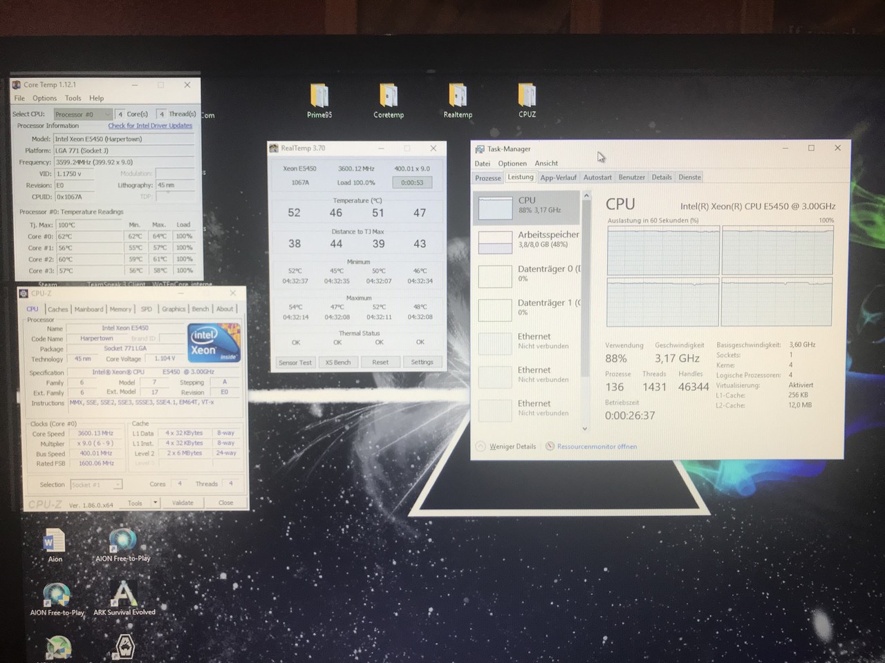

Temps schauen auch gut aus, denke ich.

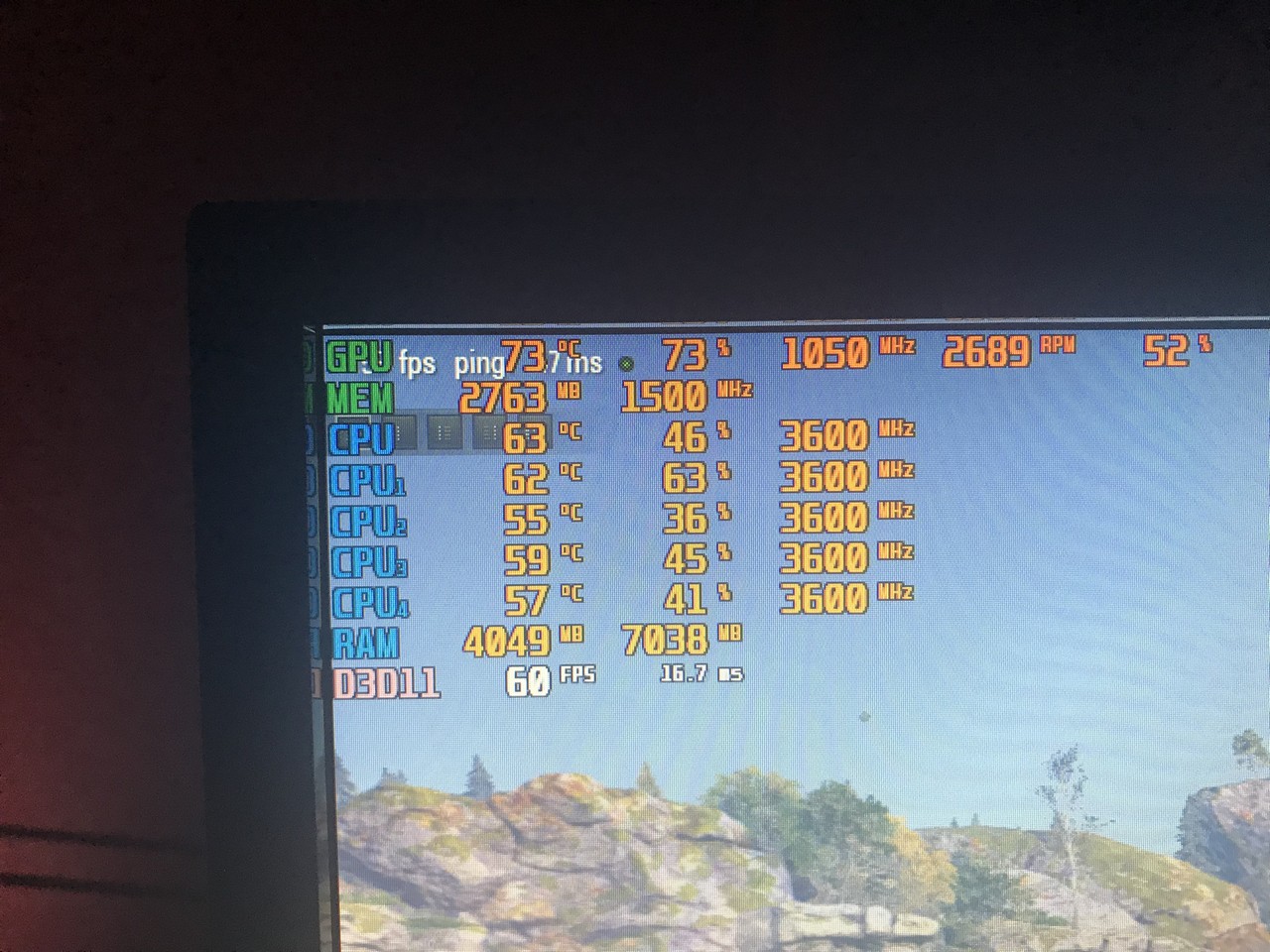

Temperaturen während Prime 95
Der Windows Taskmanager hat mir bei 3,0 Ghz auch nur 2,7 angezeigt.
Der mag den E5450 wohl nicht. CPU Z und der MSI Afterburner zeigen aber die 3,6 Ghz richtig an.

die vcore ist sogar erfreulich niedrig, sowohl bei cpu als auch bei ram. da ist noch luft nach oben
wie zufrieden bist du denn mit dem ergebnis? also die leistung? läuft alles nach wunsch oder wäre etwas mehr leistung vllt doch schöner?
das ist reines probieren. kann sein wenn du mit dem fsb höher gehst, dass du dann von a auf b wechseln musst. immer das nehmen was besser läuft.Den hätte ich mal auf 2,50A oder 2,50B gestellt. Da ist er mir dann aber immer nach 2-3 Minuten abgestürzt. Welche es genau war, weiß ich nicht mehr. Aber lief nicht stabil.

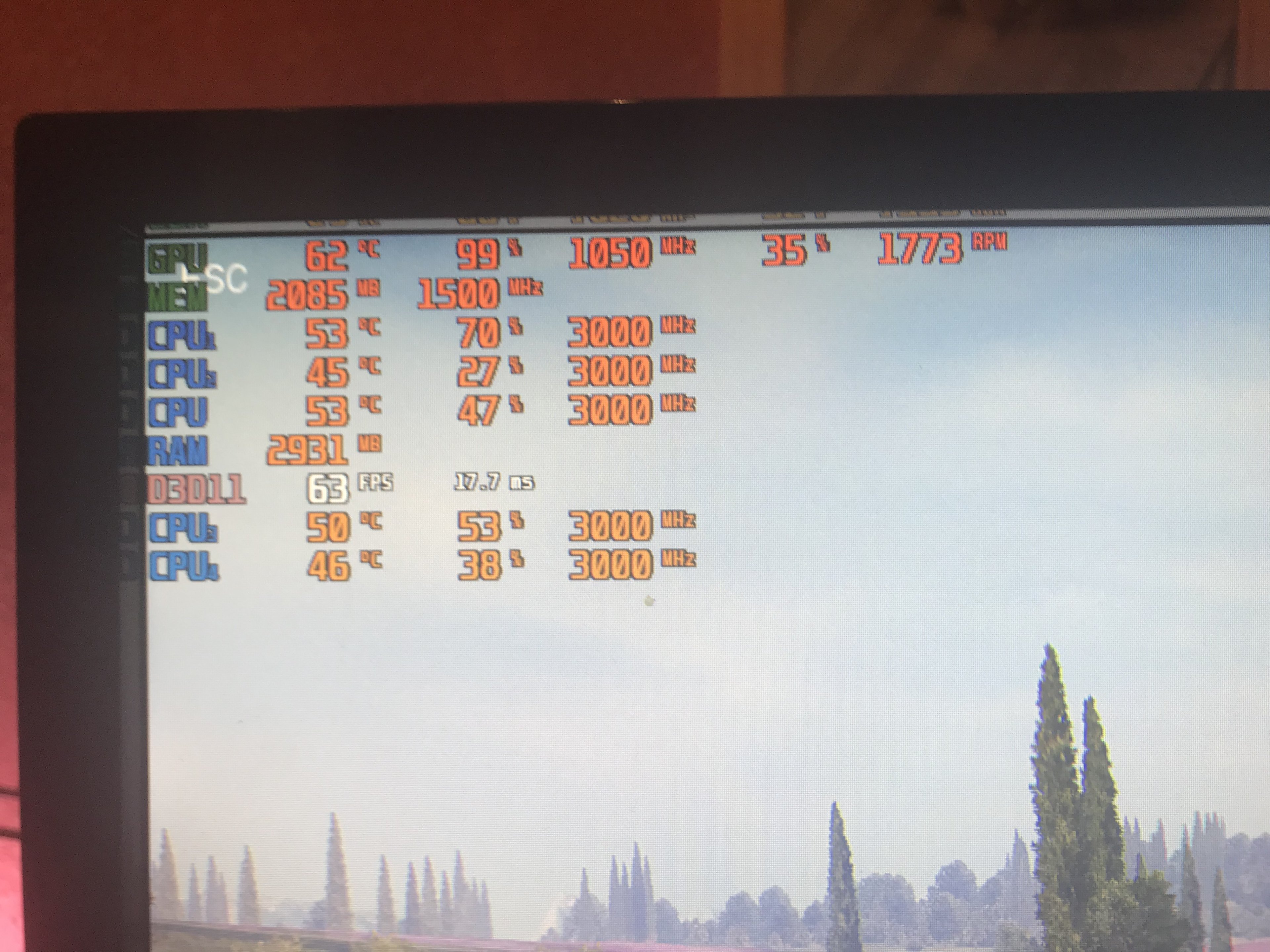

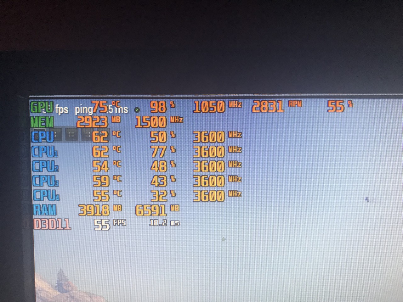

Ist zwar noch nicht ganz optimal, aber der Rechner muss jetzt einfach mal halten, bis Papi sich einen neuen kauft. Dann kriegt sie meinen alten wieder.
Hab VSync aktiviert.
Mal werden die 60 Hz erreicht, mal limitiert die Graka und mal die CPU.
Aber alles in allem läuft das Spiel jetzt ganz vernünftig auf dem Rechner.
Sind übrigens Ultra Full HD Einstellungen bei dem Test.

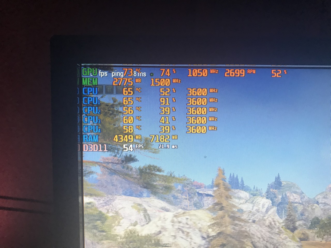

Meine Frage wäre noch:
Was kann ich an Einstellungen in WOT vornehmen um stabile 60 Hz zu erreichen?
Bin in den Einstellungen mal auf "Maximal" gegangen. Dann limitiert die Graka nicht mehr.
Aber das CPU Limit bleibt.
Hier wird leider nur der 1. Kern von WOT voll beansprucht.
Kann ich denn an den Einstellungen vom Spiel was ändern, um die CPU etwas zu entlasten?
Oder sind alle Einstellungen vom Spiel ausschließlich für die Leistung der Graka zuständig?

WoT ist einfach CPU limitiert, was will man da schon groß machen? Könnte man da was gegen machen, wäre WoT nicht CPU limitiert. Ich hoffe der Satz ergibt Sinn so am frühen Morgen
Übrigens : Die Einstellungen in JEDEM Spiel sind Immer Sache der GPU, bis auf Sichtweite und sowas wie Bevölkerungsdichte.

du könntes einfach den fsb noch etwas weiter anheben. alle deine werte sind noch deutlich im grünen bereich. das sollte sich direkt auswirken zumal auch der ram mit beschleunigt wird, was sich im cpu-limit positiv bemerkbar macht.
wobei auf deinen screens siehst doch noch ganz gut aus mit der cpu. nur ein einziges mal überschreitet ein einzelner kern die 90% auslastung?

Es gibt schon ein paar Situationen, da geht er auf 40 FPS runter und die CPU1 ist am Anschlag.
Leider verteilt das Spiel die Last nicht gleichmäßig auf alle 4 Kerne. Sonst würde der E5450 locker reichen.
