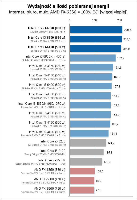

Auch wenn du dem i3 kritisch gegenüberstehst, ist der für 95% aller Anwendungen (Spiele als auch Alltagsbetrieb) die bessere Wahl. Hier ist mal ein Effizienzvergleich (Leistung/Verbrauch) für Alltagsaufgaben:
von dieser Seite: http://pclab.pl/art66945-36.html
Übersetzt: Der FX-6300 verbraucht mehr als das Doppelte an Energie ist ist dabei noch langsamer unterwegs.
lg asteriks ;)
