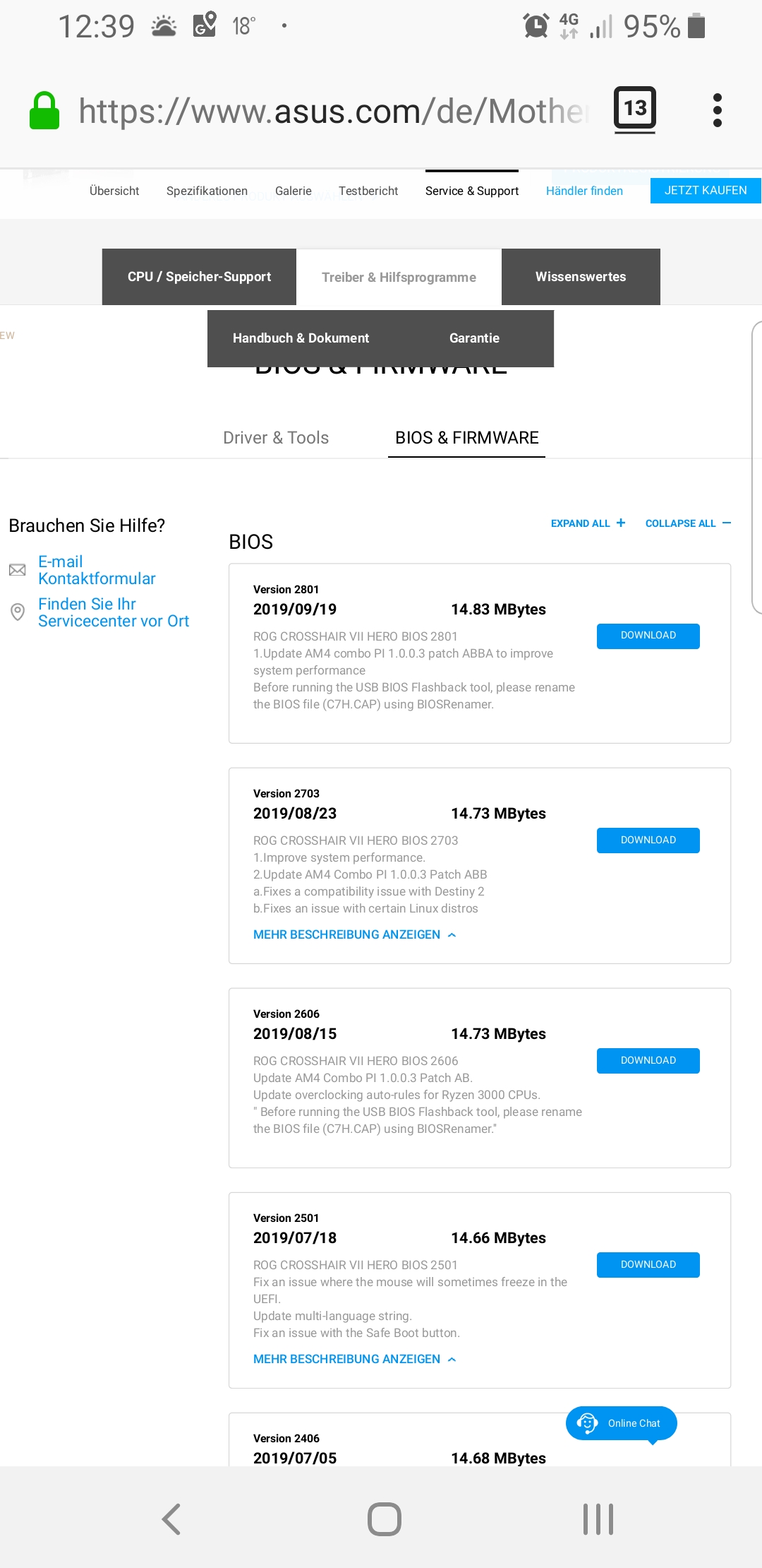

@RYZ3N
Zum Asus C7H:
Also für mich sieht das auch nach Final aus. Mir wäre nicht bekannt das Asus jemals ein Beta BIOS auf der Support Homepage veröffentlicht hat. Noch dazu steht nicht dabei das es Beta ist.
Hmm... 🤔
@LukS für mich sehen die aktuellen BIOS-Versionen von Asus auch nicht wie ein Beta-BIOS aus, aber wie ich schon sagte, die Aussage wurde von einem Asus-Mitarbeiter getätigt und so lange Asus nichts anderes äußert, bleibt's für mich dabei. Was Asus mit seiner Außendarstellung und seinen Statements macht, müssen sie selbst entscheiden. Ich hake noch einmal nach.
Reaktionen: McTheRipper, LukS und KCX
Hmm... 🤔
Doch sowas gibt es... aber offenbar sehr selten. Was ich auch merkwürdig finde, das die Nummer vom Beta Bios völlig aus der Reihe springt und das 1201 ja im Prinzip wieder passt.
824055
Was mir auch gerade auffält, dass das CH8 seit Freitag wieder ein neues bekommen hat... aber wieder mit einer Nummer drunter :confused_alt:
Version 0901 2019/09/20
