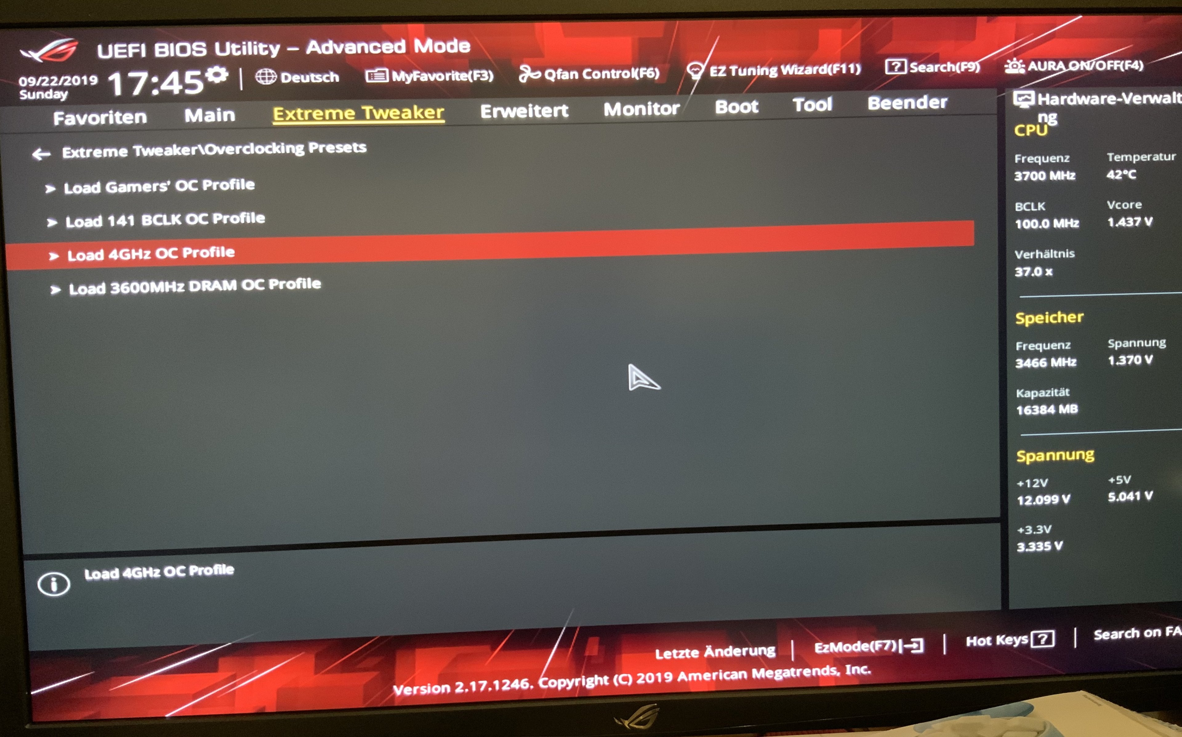

Also ich sehe die Presets beim Asus x470 C7H Wifi mit 2801 UEFI und Agesa 1003 abba noch... Wäre schön wenn die mal rausfliegen weil die 0 Sinn haben was da abgespeichert wurde. Wenn ich da BCLK von 141 anstatt normal 100 sehe frage ich mich ist das jemals bei einen gelaufen?
Ok, die Chipsatzspannung sollte schon stimmen, da gebe ich dir recht.
Bei meinen 2700x auf default + Speicher auf 3466Mhz macht er allcore 3925MHz und single 4250MHz
Aktiviere ich PBO und Overdrive Level3 geht er hoch auf 4150 allcore und 4350 singe core.
Das hat aber zur Folge das die Temp auf 80 Grad steigt und Asus mit ihrer max 75 Grad Lüfterkurve schön die Lüfter aufheulen. Auf default bleibt sie auf 67 Grad und alles ist ruhig.
Das passiert deshalb weil wenn ich mir die Watt anschaue die er sich dann gönnen darf unter PBO aktiv 155 Watt sind.
So, warum sollte ich ihn nicht bei 4 GHz - 1,3V manuell einstellen was ein bischen mehr Performance wie default ist und der Lüfter schön Ruhig bleibt? Und der Stromzähler dankt es mir auch am Ende des Jahres.
Ich nutze so den Sweetspot optimal zwischen Leistung und Verbrauch.
