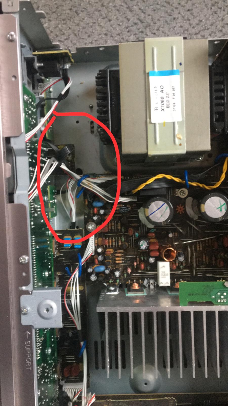

Hi
ich habe vor einer Woche meine Anlage vollgekotzt (Besser gesagt den Receiver, also da wo auch die Boxen dran angeschlossen sind) Es ist nicht viel drauf gelangt aber vor allem halt bisschen Wasser weil ich davor Suppe gegessen habe. Wenn ich jetzt die Anlage anmache, geht sie für ca eine Sekunde an und dann wieder aus. Wollte Fragen ob ihr denkt, dass da nichts mehr zu retten ist oder ob ihr eine Idee habt, weil sie ja irgendwie ja noch angeht aber mehr dann auch nicht.
Liebe Grüße und schonmal danke
Mario Francesco

Wäre vielleicht nicht schlecht mal spezifisch nach der Anlage zu suchen und rauszufinden, welches Bauteil da getroffen wurde, vielleicht sind da keine Speicherchips oder zu feine Komponenten die nicht wirklich per Hand austauschbar sind

2. Ich würde den Receiver mal zu einem versierten Elektroniker geben (hatte ich meinen Receiver auch mal hingegeben nachdem meine bessere Hälfe ihn gegossen hatte) :) Das war mit paar € leicht zu reparieren. Hatte aber vielleicht auch Glück.
Mehr kannst du wohl nicht machen.
Vom Strom abziehen, einen Tag warten, bis die Kondensatoren alle leer sind. Kräftig mit destilliertem Wasser abspülen und mit einem Pinsel sauber machen. Wieder einen Tag warten bis es ganz sicher trocken ist und dann wieder an den Strom und wieder testen.
Wenn Deine "Kotze" nicht durchgetrocknet ist, dann solltest Du vielleicht mal anfangen mit Alkohol alle Teile zu säubern und nicht immer wieder versuchen anzumachen. Wenn da nicht schon vorher n Kurzschluss war, machste mit Deinem "Ich machs mal immer wieder an um zu schauen ob meine Kotze einen Kurzschluss macht" eben einen solchen rein.
Strom + Wasser + elektronische Bauteile = nicht gut
Deine Suppenkotze = Wasser

Im markierten Bereich sind wohl noch Restspuren vorhanden, eine Mischung aus Suppenwasser, Magensäure und Galle ist nicht wirklich HiFi-Tauglich. Ein Tatortreiniger (Elektrofachmann) kann sich sicher ein präzizeres Bild machen.
