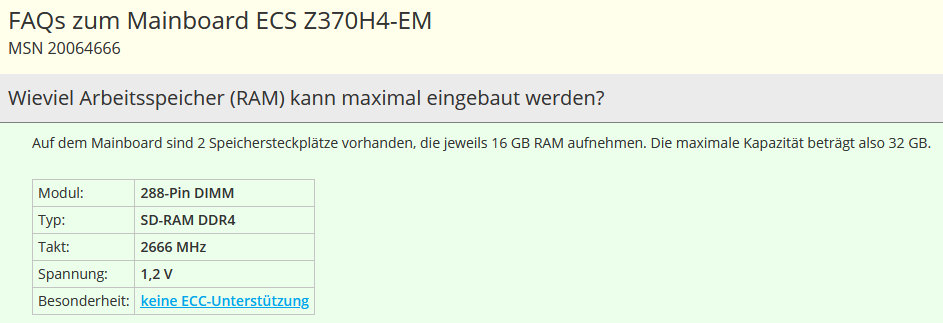

@scratch
laut community.medion.com nur 2 Slots, laut Google-Bildersuche nur 2 Slots..

@scratch
In CPU-Z werden mir nur 2 Slots aufgelistet,
Slot #1 und Slot #2, dabei ist nur der 2. Slot belegt mit 1x 8GB, CPU-Z zeigt mir auch an das mein Mainboard max. 16GB supported, bei crucial steht 64.
