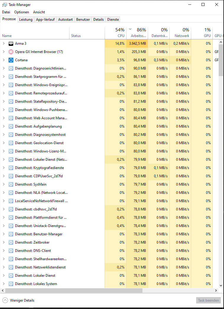

Mein Arbeitsspeicher ist meistens beim Zocken so zu 95% voll, kann es was damit zu tun haben??

was hast du denn alles im Hintergrund an Programme laufen, das da eine 1050TI es schafft 16 GB Ram voll zu bekommen??
Wenn ich ArmA 3 spiele zieht das schnell schon mal 3-6gb an Arbeitsspeicher. Aber wie die hohe Auslastung zustande kommt, kann ich mir auch nicht erklären
