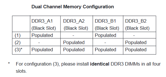

Man hätte mal ja einfach in ein Handbuch schauen können:Kilian113 schrieb:Hallo ich habe in meinem pc 2x4 hab RAM verbaut und habe mir 1x16gb RAM besorget kann ich sie alle kombinieren ich habe ein asrock z77 pro 3 mainboard
https://download.asrock.com/Manual/Z77 Pro3.pdf , Seite 20.
Und so würde ich es nicht machen. Antwort siehe Handbuch, da steht eine klare Empfehlung drin.

Du brauchst doch nur zu lesen. Soll ich jetzt für Euch noch den Onkel Vorleser spielen oder wie? 🙄Nickel schrieb:Was steht denn da und was soll er so nicht machen?
Vermutlich wie in jedem Handbuch, nur identische Module zu nehmen (größe).
So, und er will jetzt nur einen 16 GB DIMM DDR3 einbauen, der vermutlich eher doppelseitig bestückt ist bei dieser Größe, was problematisch werden könnte. Aber das wissen wir ja dank der knappen Eingabe des TS nicht.5.Some DDR3 1GB double-sided DIMMs with 16 chips may not work
on this motherboard. It is not recommended to install them on this
motherboard.
6. For optimal compatibility and stability while overclocking memory
frequency, it is recommended to install one memory module in
DDR3_B2 slot or two memory modules in DDR3_A2 and DDR3_B2
slots

Und ich würde der Empfehlung im Handbuch folgen:
Ich habe hier auch DDR3 mit 12 GiB (2x2 und 2x4) problemlos laufen in meinem NAS wie (2x4 und 2x8) mit 24 GiB früher mit einer anderen Konstellation. Nur einen 16 GiB Riegel dazu würde ich so nicht machen, sondern 2x8 GiB mit gleichen Specs wie der bestehende RAM. Ansonsten, kaufen, ausprobieren, so bestücken wie im Video oben für die volle Dual Chanel Performance (16 GiB A1, 2x8 GiB A2/B2).
