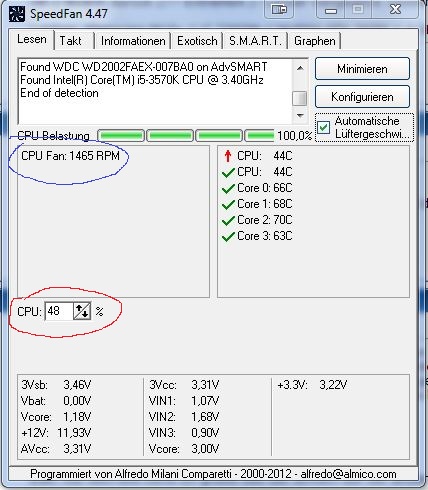

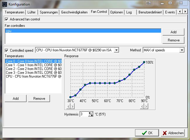

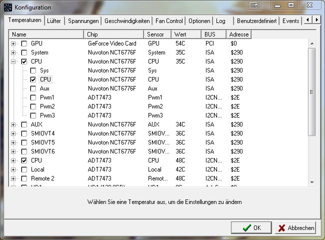

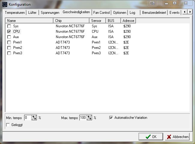

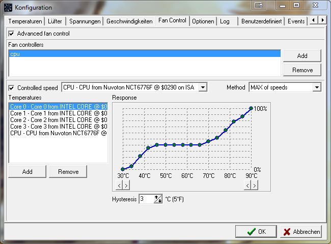

nachdem google und die Suchfunktion nur zu dem Ergebnis geführt hat das es angeblich funktionieren soll, es aber bei mir nicht tut, wende ich mich nun an euch.
Ich möchte gerne mein CPU Lüfter (Alpenföhn 120 mm Wingboost, also PWM am 4 Pin Anschluss) per speedfan (aktuelle Version, heute heruntergelaen), da die vom Board (ASRock Z77 extreme 4)
a) über Tcase läuft, was zu folge hat das die Kerne kurz auf 90 °C hochschießen bevor das CPU Gehäuse sich soweit aufwärmt das die Lüfter hochdreht
b) der CPU dann so lange auf 100% dreht bis die Temp wieder abfällt, was bei 100% eher nicht passiert
Hab nun Speedfan, wie in einigen Toturials beschrieben eingerichtet. Funktioniert auch eigentlich soweit, zumindest zeigt der Wert im rot markierten Bereich (Im Bild speedfan_1.jpg) auch den Wert an den der CPU Lüfter haben sollte, schwankt auch schön mit. Nur wird wohl dann das Signal vom MB nicht überschrieben. Sodass der Tacho (blau) schön bis 1500 (also 100 %, was man auch hört) ansteigt und da bleibt obwohl er eigentlich bei knapp 50 % laufen sollte, bei der Temperatur)
Anbei die Screenshots der Settings. Wo liegt der Fehler? Im UEFI Lüfter irgenwie ausstellen oder so?
Wenn ihr noch mehr Infos braucht gebt bescheid.
