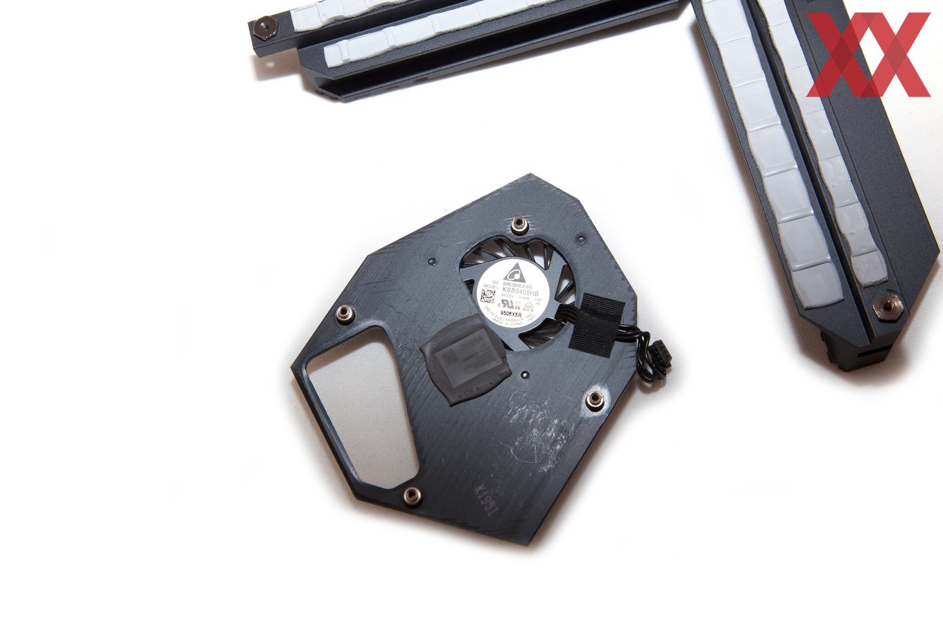

leider ist bei dem MoBo der Lüfter genau unter der GPU. Das lässt beim Gaming oder eben GPU Lastigen Aufgaben die PCH Diode schon mal recht warm werden. (80°C+)
Anhand der netten Bilder von einer anderen Testseite MoBo Nackig sowie PCH / FCH Lüfter kam mir Gedanke, das man das Kühlpad vl. auswechselt gegen etwas besseres. Seht Ihr Probleme dort WLP zu nutzen oder entsprechende Wärmeleit Pads? Oder der Sinn kaum gegeben ist durch diesen naja schlechten Kühlkörper?

Achtung wichtig:
WLP kann man nicht nutzen, da der Kühler zum Chip etwas Luft hat! (Es besteht also kein direkter Kontakt, selbst mit WLP nicht) Das alte Wärmeleitpad (Vermutlich Graphit/Carbon) ging leider in mehrere Einzelteile über bei der Demontage, das ich erst einmal ein einfaches WL Pad von einem alten Board vom Spannungs Wandler nutzen musste.
Ich habe aber ein Recht gutes WL Pad gefunden mit 1,5mm Höhe bei 11W. Das sollte einiges Regeln. Da die GPU genau drüber hockt, wirds echt kritisch selbst einen WaKü Block da drauf zu Zimmern.
