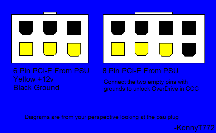

Belegung vom PCIe-Stecker:

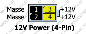

4-Pin Stecker für die CPU

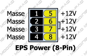

8-Pin EPS-Stecker für die CPU

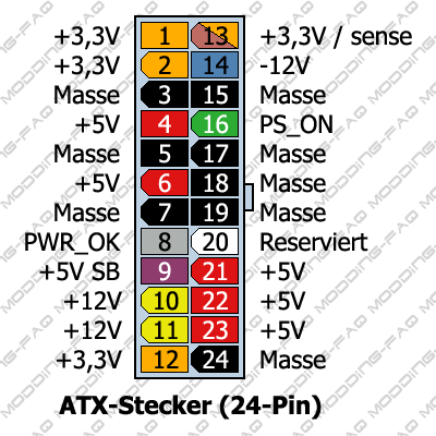

24-Pin ATX-Stecker
