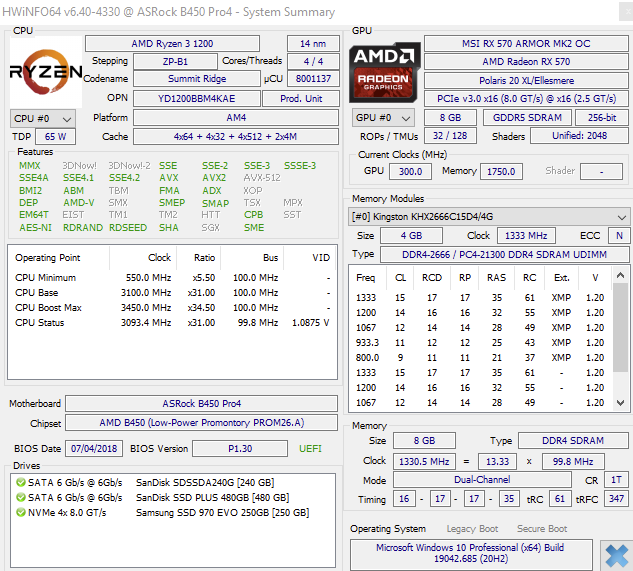

Ich habe mir einen neuen Asus VG32VQ1B Monitor für 300 Euro von Amazon gekauft, jedoch bereitet er mir ein Problem. Mir kommt der Monitor etwas unscharf vor. Ich habe den Treiber vom Monitor von Asus (https://www.asus.com/us/Monitors/TUF-Gaming-VG32VQ1B/HelpDesk_Download/) aktualisiert jedoch kein Erfolg. Ich habe mir sämtliche Tutorial Videos auf YT angeschaut die alle auf das gleiche hinweisen, hierbei funktioniert auch nichts. Später habe Ich noch einmal in die AMD Radeon Software, die auf den neusten Stand ist, versucht die Skalierung hochzustellen jedoch auch ohne Erfolg. Dazu kann Ich auch nur die Hz Anzahl in Windows nur auf 60Hz begrenzen obwohl der Monitor 144 zur Verfügung stellt. (Liegt an HDMI oder?). Nun wollte Ich von euch einen Rat holen was Ich nun machen könnte.
PC Specs:
Ich würde mich sehr freuen falls ihr mir sagen könntet woran das liegen könnte. Ich bedanke mich im Voraus!

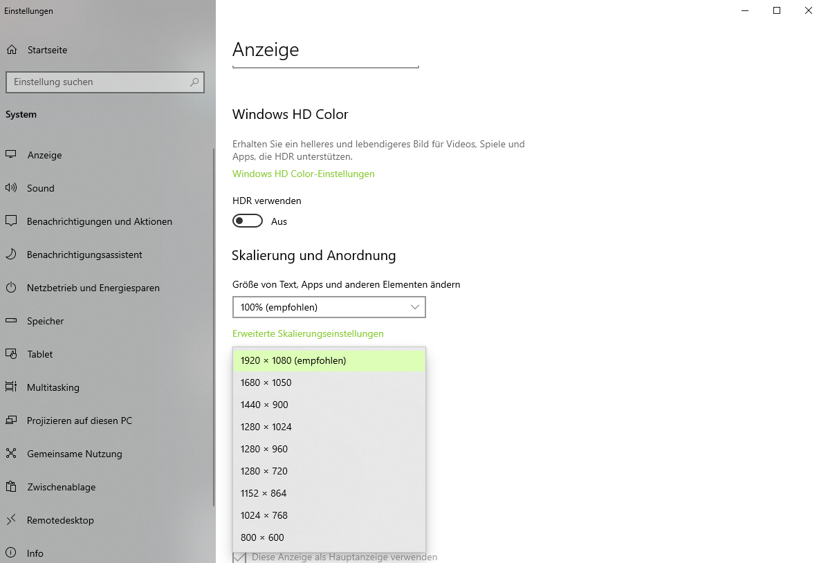

welche Auflösung ist denn eingestellt in Windows ?
wenn die nicht die Auflösung vom Monitor ist ... klar das es verwaschen ist.
Weil 1920*1080 auf einem 2560*1440 Monitor nicht gut skaliert wiedergegeben werden kann ( eigene Erfahrung mit einem eigenen WQHDler)

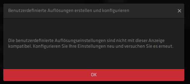

Hallo xxMuahdibxx. Ist mir auch gerade eingefallen, aber wenn Ich versuche die Skalierung auf 2560x1440 oder auf 2200x1125 (Das ist die Anzahl die bei Radeon unter "Anzeigespezifikationen" steht) zu setzen kommt dieser Fehler.
Im Gerätemanager sollte der Monitor korrekt drinstehen, also nicht nur "PnP-Monitor (Standard)", sondern richtig als "Asus...". Dann solltest du auch in den Windows Anzeige-Einstellungen die native Auflösung (steht dann als "2560x1440 (empfohlen)" dort) auswählen können.

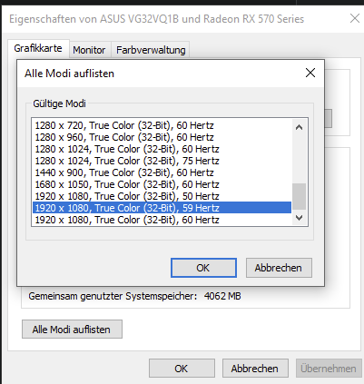

@BFF Jap. @garbel Nur 1920x1080 (Siehe Bild)

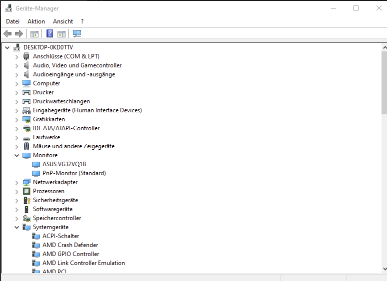

Ops.. Habe vergessen vom Geräte Manager auch ein Foto zu machen. PS: Der untere Pnp Monitor ist ein Samsung Monitor.

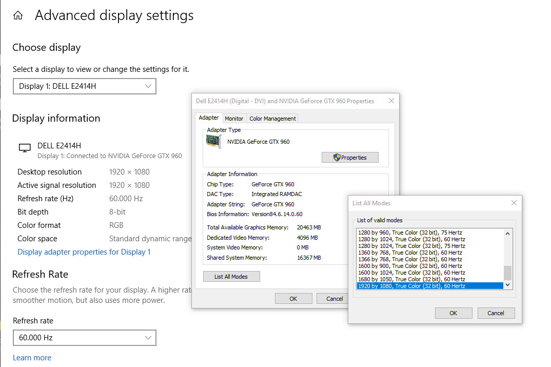

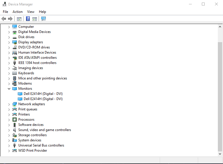

Das ist nicht der Geraetemanager im Bild. Gemeint ist das hier.
An der Stelle dort bei Dir muessstest Du in die erweiterten Einstellungen dann weiter in die Display Adapter Einstellungen. Und dann da sehen was einzustellen geht. So ist es bei meinen Beiden.

@garbel Also Ich habe alle Buttons hinten am Monitor ausprobiert und auch durchgesucht und nichts gefunden wo Ich die Hz anzahl umstelle. (Auch nicht in Windows, da gibts nur 59 Hz und 60 Hz)
