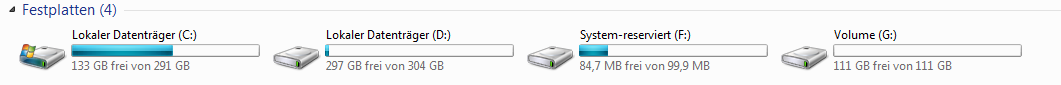

Du schliesst die SSD and, klemmst alle Festplatten ab und dann bootest du vom Windows Installations USB Stick (oder wenns sein muss der DVD).

alle anderen platten abklemmen,
dvd/stick rein
booten
installieren
fertig

Die SSD wird i.d.R. von der Installationsroutine während der Installation erkannt. Spätestens im Fenster 'Wo möchten Sie Windows installieren' sollte die SSD mit ihrem unpartitionierten Bereich auftauchen. Danach unten rechts auf Weiter und den Rest erledigt Windows.

Sofern du meinst warum deine SSD nicht als C: Lokaler Datenträger angezeigt wird, ist die Antwort, alle anderen Festplatten abklemmen, nur die SSD anstecken, Windows installieren und dann die anderen wieder anstecken.

sie muss erst einmal initialisiert werden, rechtsklick Arbeitsplatz ("DieserPc" bei Windows 8.1) unter Verwalten dann die platte mit schwarzem balken (wahrscheinlich) auswählen und gut.

Damit die SSD als Laufwerk im Arbeitsplatz erscheint, muss sie zuerst mal in der Datenträgerverwaltung initialisiert, partitioniert und formatiert werden.
Aber das brauchst du ja gar nicht, wenn du Windows darauf installieren willst. Einfach alle anderen Platten abhängen, die Windowsinstallation von DVD oder Stick starten und dann sollte die SSD bei der Plattenauswahl erscheinen.

DJWavey schrieb:das weis ich auch aber im Bios finde ich den teil nicht wie ich vom stick booten kann :/
hää?? dann hat deine erste frage doch gar nix damit zu tun....
stattdessen fragst du, warum die ssd nicht erkannt wird....obwohl du anscheinend den grund kennst...
Ich denke dein LF g: ist eine neue 128GB SSD.
Wenn du Sie schon formatiert hast wird es etwas schweriger.
Wenn du alle anderen Festplatten abklemmst und nur eine leere SSD und dein Installationsmedium beim starten an deinen Rechner angeschlossen sind startet er automatisch vom Installationsmedium. So könnte es sein das er dir mit fehlendem Startsektor kommt.
Wenn du es dir zutraust kannst du auch die SSD löschen, dann sollte es ohne Probleme gehen.

Ist die SSD im Vorfeld vor dem Einsatz der Neuinstallation in irgendeiner Form partitioniert und formatiert worden, ggfs. mit irgendwelchen 3rd Party Tools?
A
AdoK
Und womit?
Mit Windows oder mit irgendeiner anderen Software?
Wenn mit irgendeiner anderen Software, dann die Partition(en) löschen und die SSD unpartitioniert und unformatiert lassen.
Alles andere steht im 1. Absatz von Beitrag #4 weiter oben.
