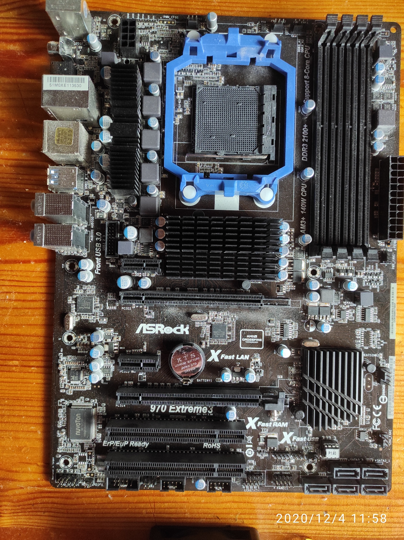

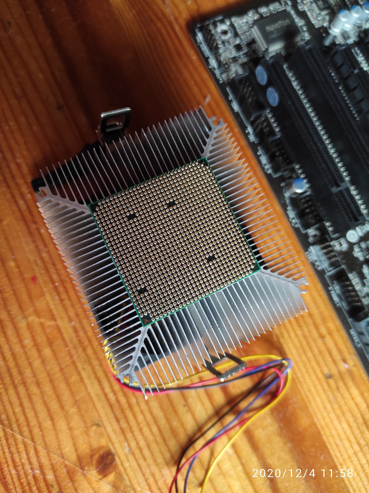

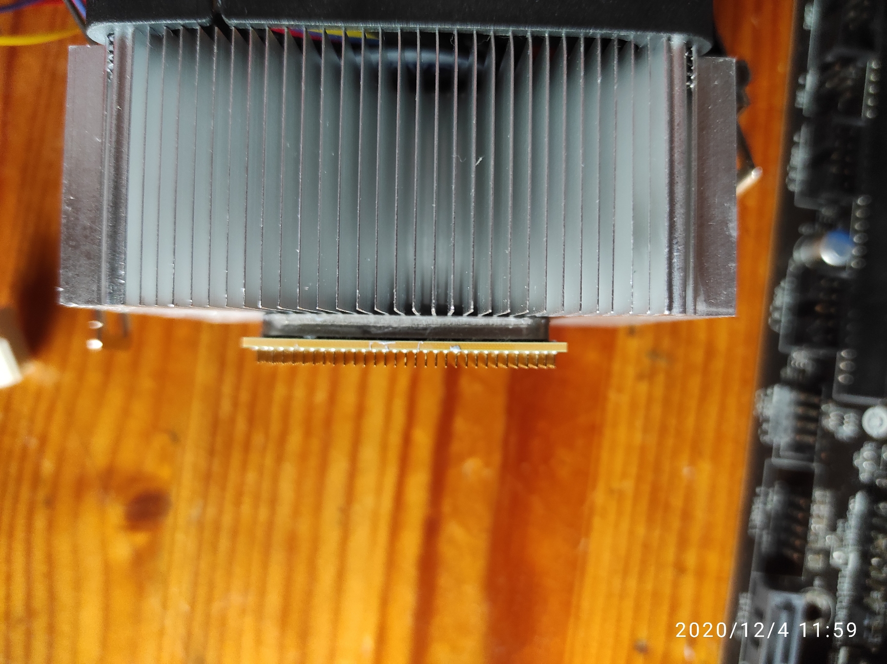

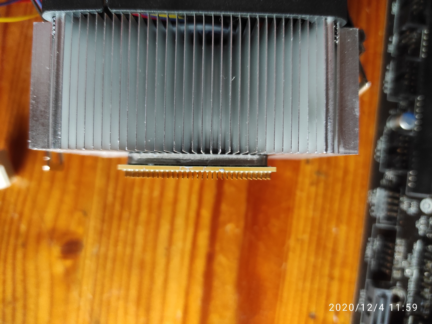

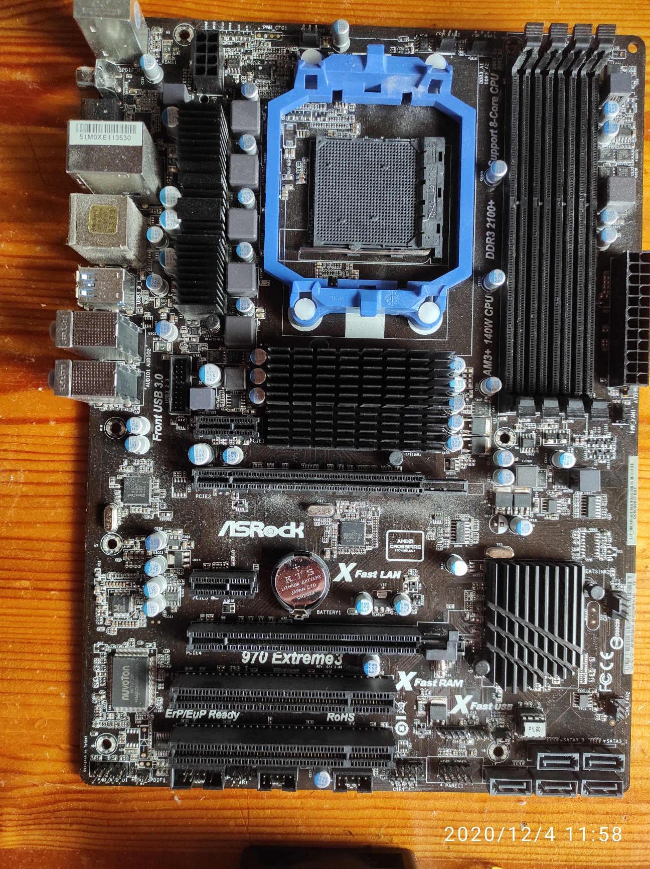

Hi,
nach einer gereissenen Kühlerhalterung Ben Nevis ohne Gewalteinwirkung von außen im vierten Jahr im laufenden Betrieb hin eben der Kühler samt CPU daran (FX8320E) im Gehäuse an der verbliebenen Klammer.
PC ging danach noch an auf einem ASRock 970 Extreme 3 keine beeps, kein Bild/Bios.
Der RAM ist im anderen PC ok, leider kein AM3, daher keine Testmöglichkeit ob CPU oder Board hin.
Man kann nur sagen dass die Lüfter drehen aber die beleuchtete Tastatur nun nicht mehr leuchtet wenn die Lüfter drehen.
Anbei Bilder, Pins einwandfrei.
Die Frage wäre eigentlich nur, da eh Ersatz gekauft wurde bei der Gelegenheit...Teile in den Müll oder für kleines Geld "an Bastler"?

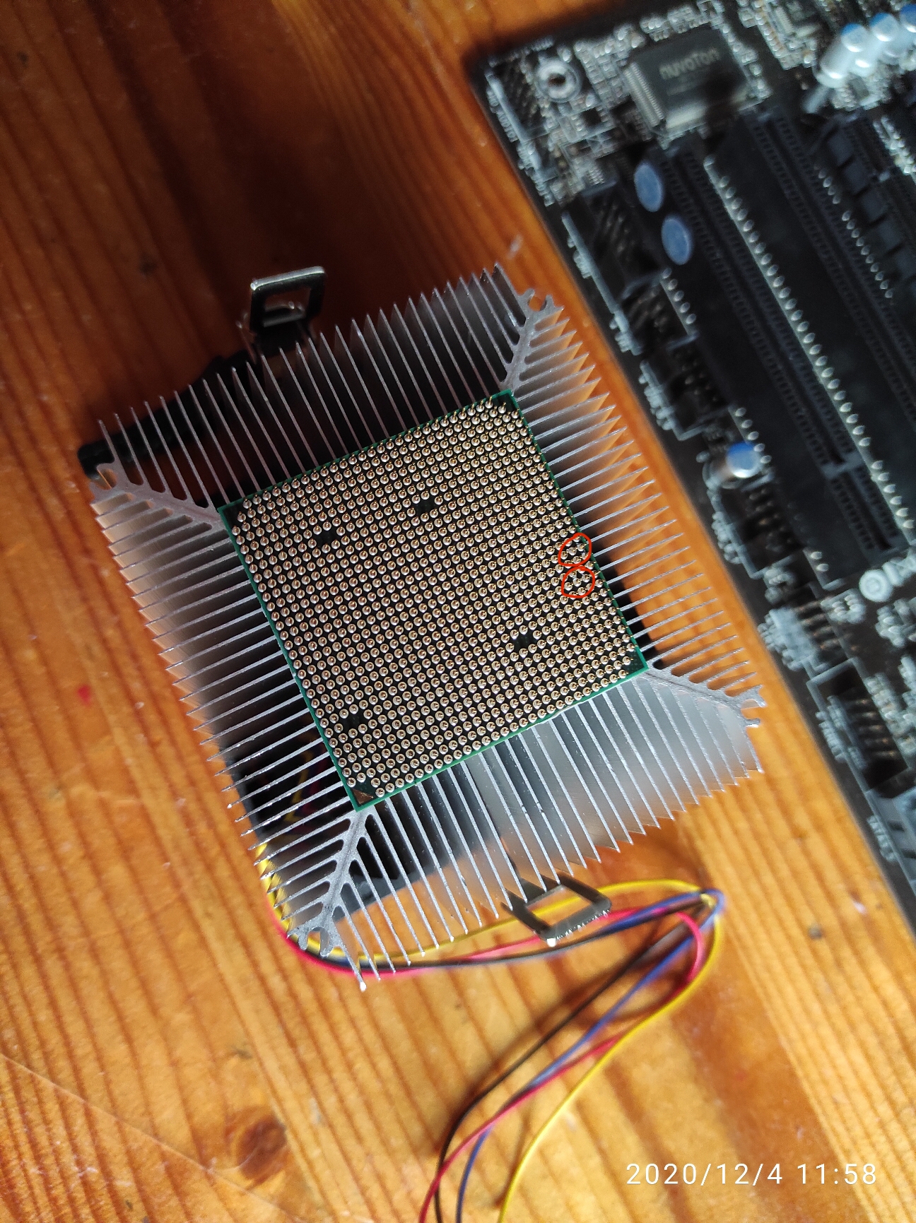

Kannst ja mal die beiden stellen Prüfen, bin grad nur am Handy, also schwer erkennbar.
Ist das dreck oder wärmeleitpaste? Könnte kontakt verhindern oder kurzschluss erzeugen.
muss ich mal genauer schauen
die Paste wenn leitet nicht

Wenn die CPU im Sockel nicht bootet, kann es auch den Sockel erwischt haben. Wobei die CPU sehr sauber raus gekommen ist. Wurde mit dem Schaden unregelmäßig kontaktiert, kann es auch zu größeren Schäden gekommen sein, wenn höhere Ströme durch weniger Leitungen fließen müssen. Also CPU gegrillt.

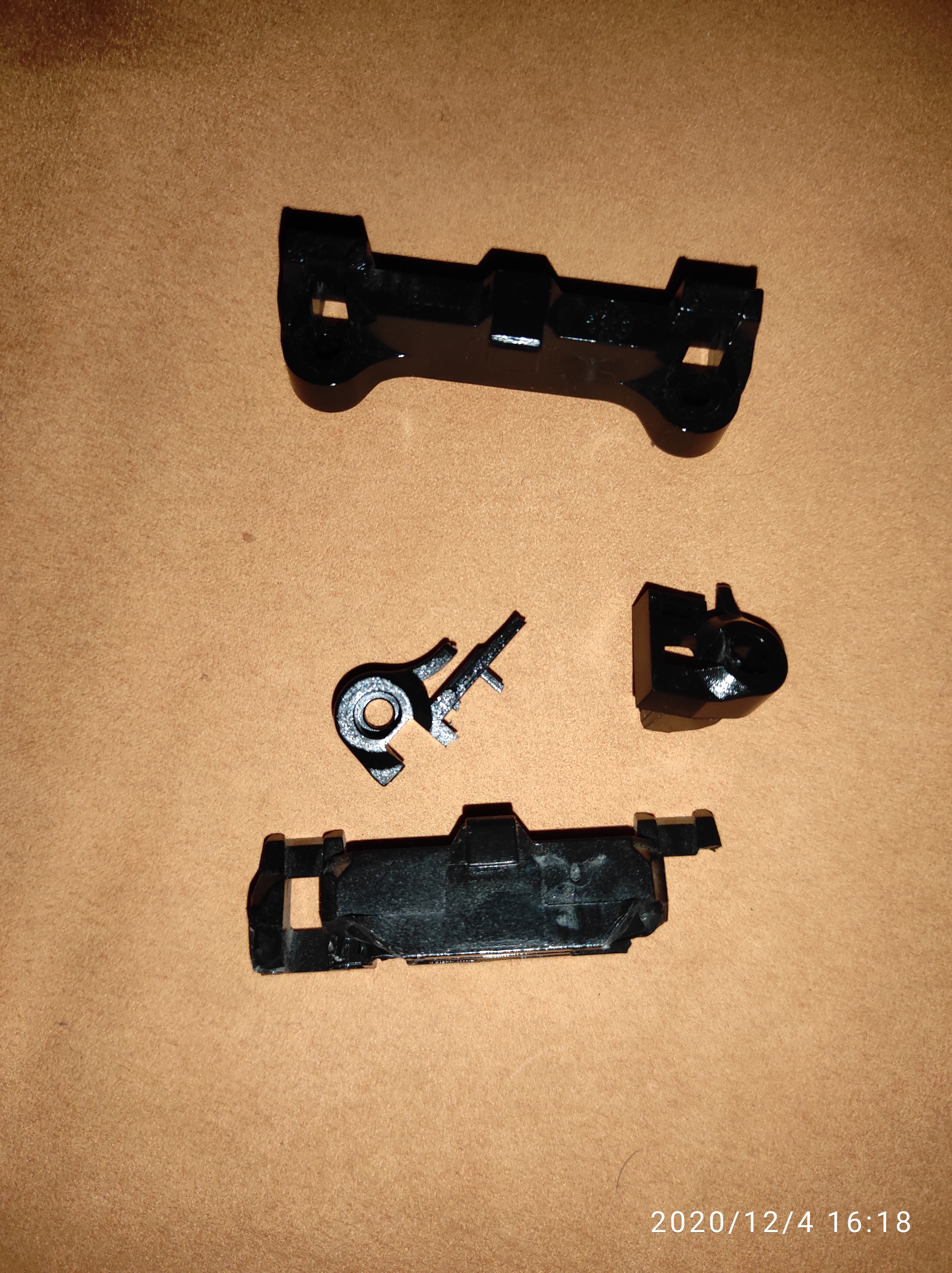

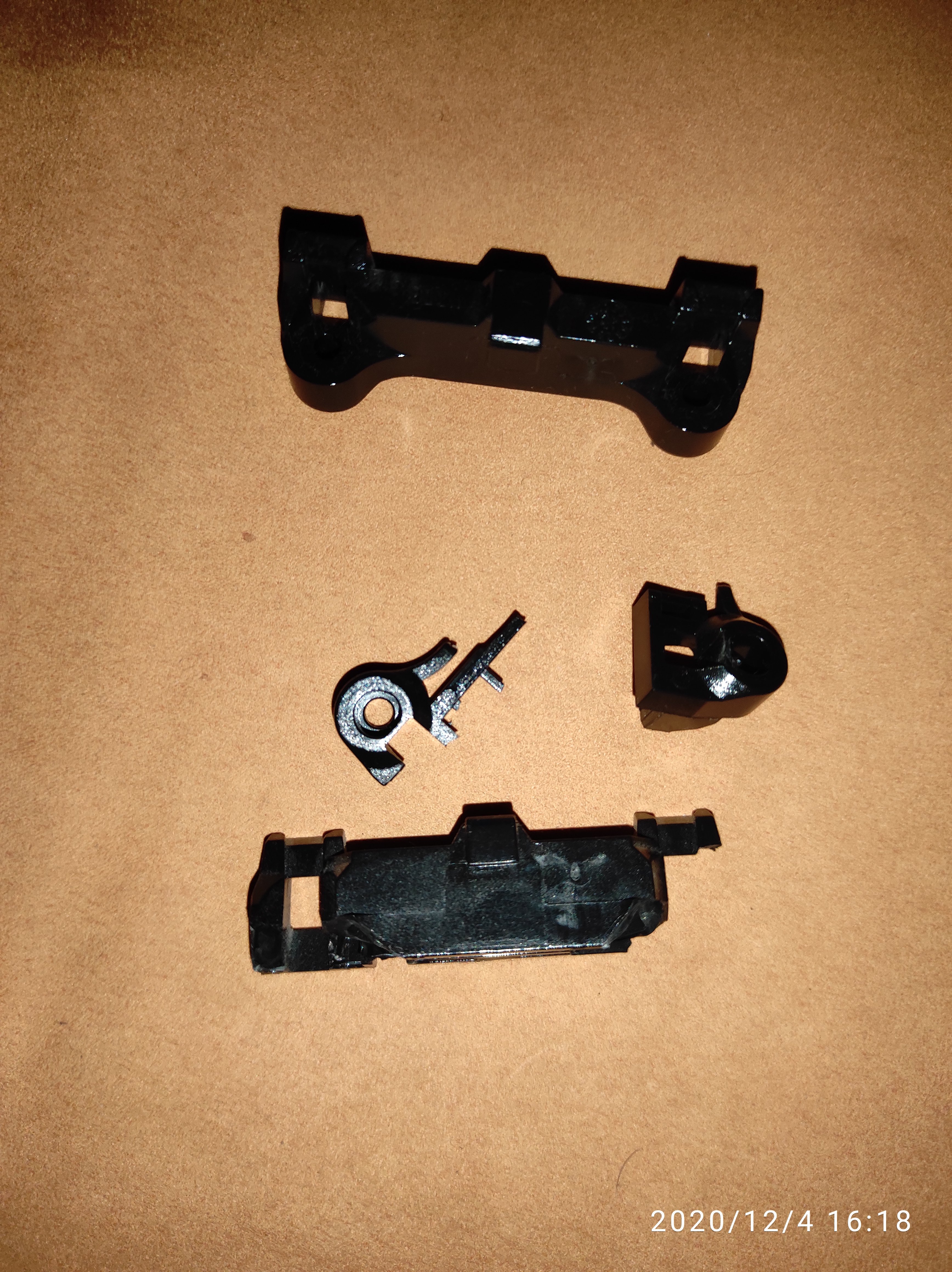

Ja und da hing er da, der Kühlblock.
So isser halt der Ben Nevis, hinten dicke Backplate aus Metall oben am Sockel nur dünnes, billigstes Plastik wie bei der Stock AM3 Halterung.
