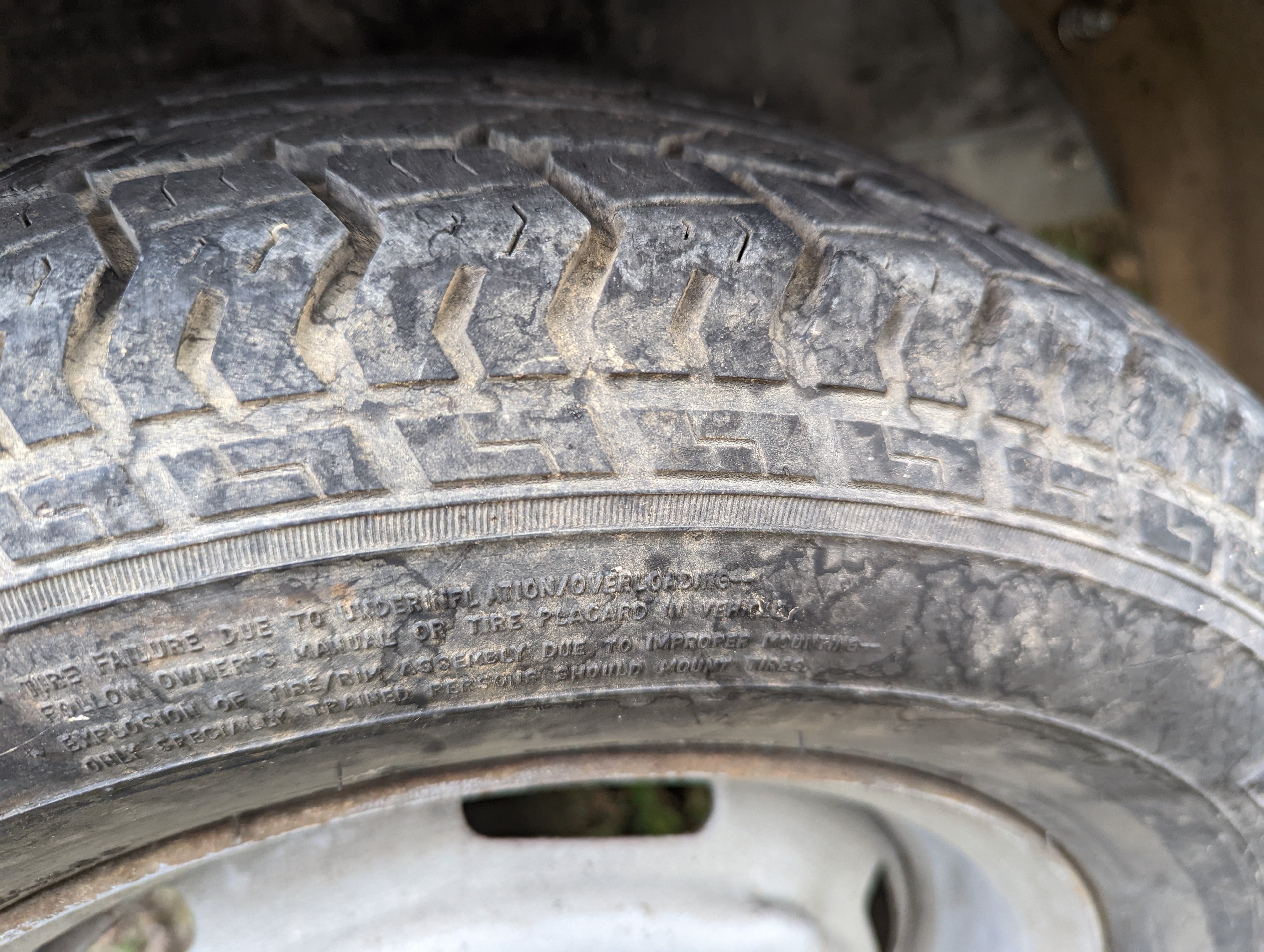

Es handelt sich um einen Auwärter Anhänger 750 kg. Der ist 40 Jahre alt. Allerdings wurden Bordwände und Boden neu gemacht.
So sieht der Reifen aus.
Wegen dem Dreck kann man den Reifen schlecht beurteilen, wie die lauffläche aussieht.
Flanke (Schriftzug) sieht man Risse an der Oberfläche, was nicht toll ist, und für das Alter spricht.
wenn der Anhänger sonst gut gepflegt ist und ja schon Geld rein geflossen ist (Instandhaltung).
gönn dir paar Reifen, reifengröse aufschreiben check24 eingeben und den günstigsten Allwetter/Sommerreifen nehmen. (Wenn die Werkstatt angelieferte Reifen aufbaut)
Allwetter wenn im Winter auf den Hänger nicht verzichtet werden kann.
Reaktionen: Kobe
