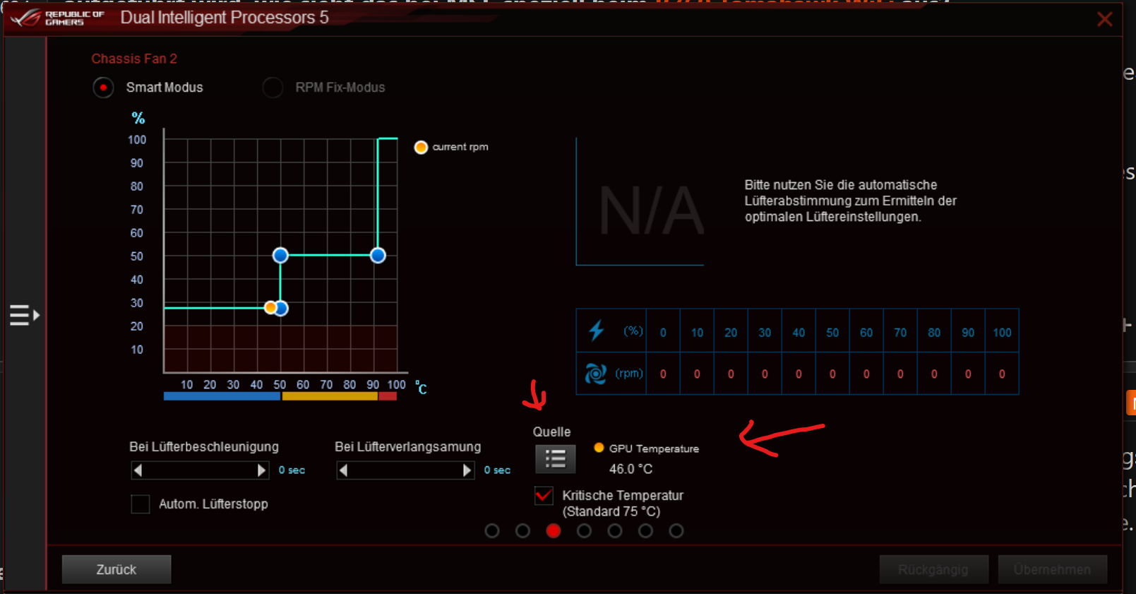

Hast recht, im Bios gehts bei Asus nicht. Nur über AI Suite, aber die läuft super.

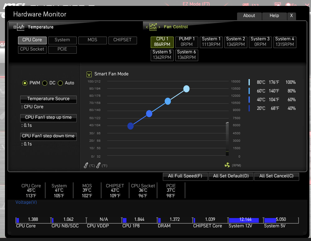

Also nochmal: Ich möchte ohne Software oder aufzuklebendem Sensor aus dem Bios heraus meine Casefans nach GPU-Temp regeln und wüsste gern, ob dies bei aktuellen MSI B760/Z790-Brettern möglich ist.
Bei meinem Board kann ich alle Lüfter über diese verschiedenen Geräte steuern.
Je nachdem wo der Sensor sitz kann man z.B. über der CPU Sockel oder direkt über die Kerntemperatur steuern aber auch PCIE ist da drin also wenn man das eingibt wird diese Temperatur zum steuern genutzt.
Man sollte aber immer auf PWM und Smart Fan Mode stellen.
Reaktionen: der_Schmutzige
Aaaah... 1000 Dank, das wollte ich wissen, dann kanns das Tomahawk werden. :schluck:
Ist die PCIe Temperature tatsächlich die GPU oder die Temperatur der PCIE slots?
Hatte ich bisher eben noch nie gesehen
Bei meinem zweiten System habe ich das gerade mal getestet.
Mit meinem Hauptsystem geht ein Test schlecht da ich hier das MSI Center brauch um die AiO zu steuern und da hängen alle anderen Lüfter mit dran.
Also auf PCIE gestellt und die Lüfterkurve mit 0rpm und auf 20°C eingestellt, und als 2. Punkt 40% rpm und 60°C eingestellt ( 60°C weil dort die Lüfter der GPU anfangen zu drehen ) die anderen Punkte bis 100% bei 80°C angelegt.
Im Idle oder solange die GPU die Lüfter abgeschaltet hat sind alle Lüfter komplett aus und fangen erst bei 60°C an zu drehen.
Ach so das 2. System hat ein 3600 und B450M Mortar verbaut, die GPU ist eine RX 480 Gaming X 8G.
Für den CPU Kühler muss man eine eigene Lüfterkurve anlegen sonst bleibt er auch bis 60°C aus.
Na muss es wohl sein, denke nicht das der PCIe Slot über 60°C warm werden sollte. Da wird das installierte Gerät oder besser der dort verbaute Sensor benutzt.
