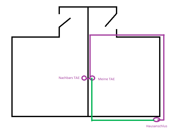

Derzeit sieht es so aus:
Lila: Jetziger Ist-Zustand
Grün: Wunsch des neuen Leitungsweges.
Ich hoffe man kann es erkennen :-) Bin kein Künstler.

Also denkt ihr wenn ich mir den in meinem Bild grün gezeichneten Weg mit Leerrohr vorbereite
sollte es klappen?
Gibt es hier gewisse anforderungen an das Leerrohr?
Kunststoff? Metall? Biegeradien?
Kann man das Glasfaser der Nachbarn wieder bei mir mit durchziehen?
Ist eine ältere Dame der ich gerne bei dem Unterfangen Unterstützen möchte.
Also wenn erst noch das Leerrohr gelegt werden muss, lass das direkt dahin legen wo du durch die Wand zum neuen gewünschten Anschlusspunkt musst. Das ist völlig unabhängig vom alten Telefonanschluss. Ansonsten ist auch ein Leerrohr selber auf dem Grundstück legen eine Option. Das könnte ja auch in die Erde. Ich hab ein 50mm Rohr gelegt (Achtung sollte innen glatt und nicht geriffelt sein) und dann haben die dann ihr 7mm Glasfaserleerröhrchen reingelegt. Wanddurchbruch machen die mit. War glaube ich nen 26mm Loch, Plastemanschette mit 2 kleinen Löchern von innen und außen, durch ein Loch wurde das Leerrohr geschoben, in das zweite Dichtschaum gedrückt, fertig. Ich hab mir das Zeug von den Jungs geben lassen und das selber gemacht ;-)
Biegeradien würde ich nicht unter 10cm gehen. Die Glasfaser kann viel weniger, das Leerrohr von der Tcom knickt/bricht aber irgendwann und wenn's dumm läuft kriegen die dann die Faser nichtmehr vom Verteilerschrank bis in dein Haus geblasen, weil sie irgendwo hängen bleibt.
Reaktionen: Hortlak
Der Weg auf der Skizze sieht umständlich aus, vielleicht hat das aber einen Grund, warum die so gegangen sind? Stromkabel, Gasleitung, altes Fundament oder dergleichen? Schau da mal nach, nicht, dass Du beim Verlegen auf einmal eine Überraschung erlebst
