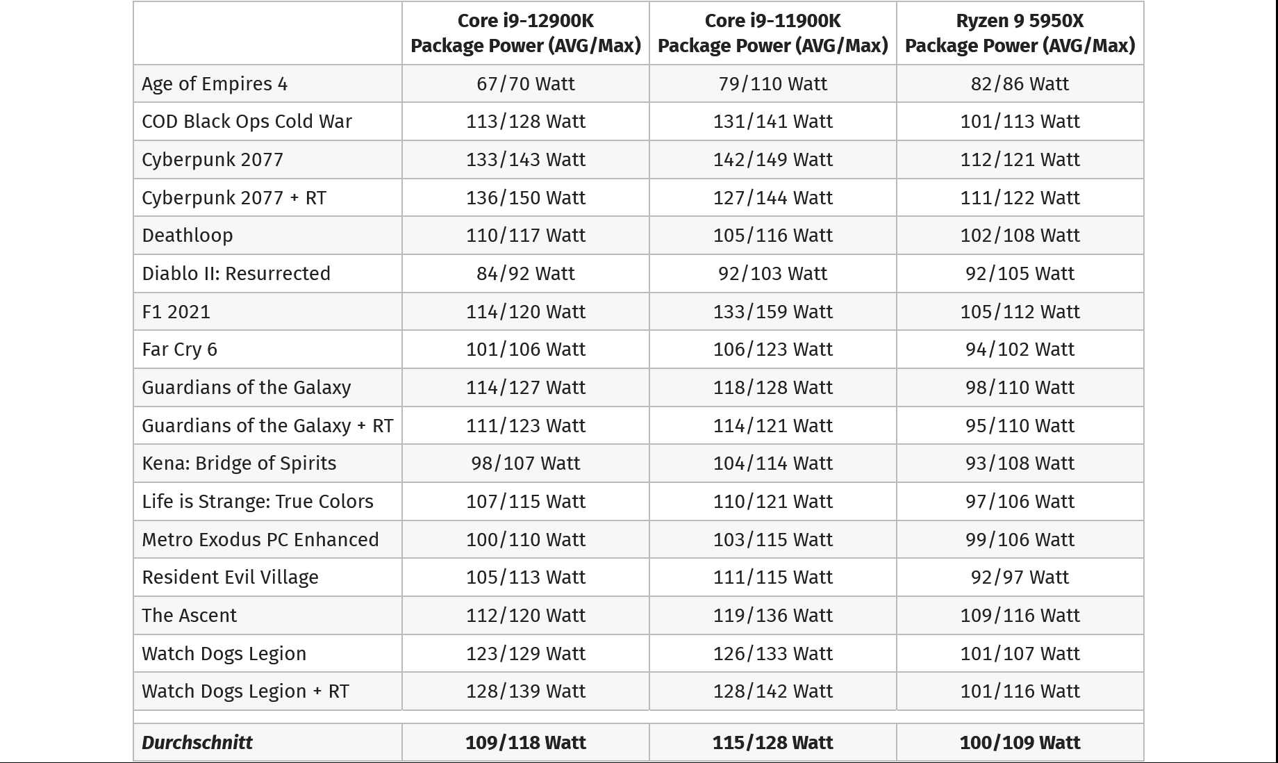

Zwirbelkatz schrieb:
Wenn Halbleiter (Prozessoren) sehr heiß werden, verbrauchen sie etwas mehr. Also vllt. 10 Watt mehr als sonst. Das bedeutet nicht, dass eine CPU, die auf 50°C "kühl" läuft, keine Hitze ins Zimmer abgibt.Diese Liste bedeut
Nach dieser Liste verbraucht dann z.B. Cyberpunkt max 150W was bedeutet 200W reichen? Was passiert den eigentlich wenn ein Proz. heiß läuft,schaltet der sich ab oder taktet nur runter?
