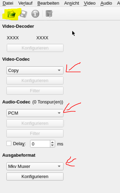

für dein "einfachen" Start, würde ich avidemux empfehlen, ffmpeg kann (fast) alles, jedoch nicht ganz so einfach
video "copy", audio konvertieren zu ... DTS, PCM, ... zum Beispiel, als muxer den mkv muxer nehmen, fertig.
Teste ich mit der zweiten Datei mit dem selben Problem, dann hab ich den Vergleich. Danke!
