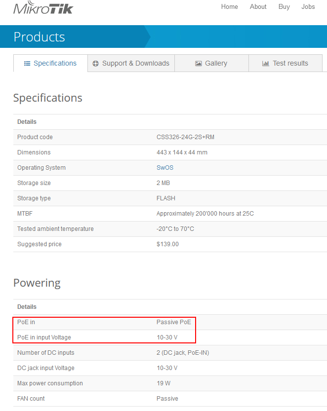

- Juli 2009
- 2.824
Mit einem handelsüblichen PoE Injektor erfolgt die Datenübertragung, neben der Stromversorgung, ganz normal mittels 1Gbit/s, so wie es auf den meisten Endgeräten üblich ist.Andy81 schrieb:Hier habe ich aber noch nicht verstanden, ob ich den Injector einfach nur in eine bestehende Netzwerkleitung zum Dachboden hängen UND diese aber weiterhin auch ganz normal als Datenübertragungskabel störungsfrei weiterverwendet werde kann...
Das ist mit dem Budget sehr einfach zu bewerkstelligen. Das ganze sollte sich sogar unter 150€ realisieren lassen:Andy81 schrieb:Finanziell sollte es sich - wenn möglich - unter 200,- € bewegen.
MikroTik RouterBOARD CSS300 -> PoE In nur im Bereich von 10-30V (Achtung beim Kauf des Injektors!)
Ubiquiti Desktop Gigabit PoE-Injektor
Ein weiterer Vorteil des Mikrotik Switches ist der vom Hersteller zugelassene Betrieb im erweiterten Temperaturbereich von -20°C bis 70°C, sprich ideal für kalte Winter und warme Sommer im Dachboden.

@Timberwolf90 : Sicher CSS300? Der TE wollte den Switch ja passiv ohne eigenes Netzteil betreiben. Der CSS braucht aber selbst Strom und hat ein Netzteil. Wenn MicroTik, dann eher netPower 15FR. Diese kann Reverse PoE.
TheCadillacMan
Captain
- Juni 2005
- 3.206
Lt. Datenblatt kann er auch per passivem POE auf Port 1 mit Strom versorgt werden. Das passt schon.tRITON schrieb:Sicher CSS300? Der TE wollte den Switch ja passiv ohne eigenes Netzteil betreiben. Der CSS braucht aber selbst Strom und hat ein Netzteil.

- Juli 2009
- 2.824
Einfach einmal die Herstellerseite zum CSS300 bemühen. Dort ist dezidiert aufgelistet, dass dieser passiv via PoE versorgt werden kann:tRITON schrieb:Sicher CSS300? Der TE wollte den Switch ja passiv ohne eigenes Netzteil betreiben. Der CSS braucht aber selbst Strom und hat ein Netzteil.
Im Testbericht zum CSS300 von Servethehome ist auch sehr schön zu sehen, dass der Port1 PoE In fähig ist und zur Stromversorgung des Switches verwendet werden kann.
Der MikroTik netPower 15FR Outdoor Smart Switch ist aufgrund der lahmen Haupt-Port-Geschwindigkeit von 100Mbit/s für den Hausgebrauch eher ungeeignet.
