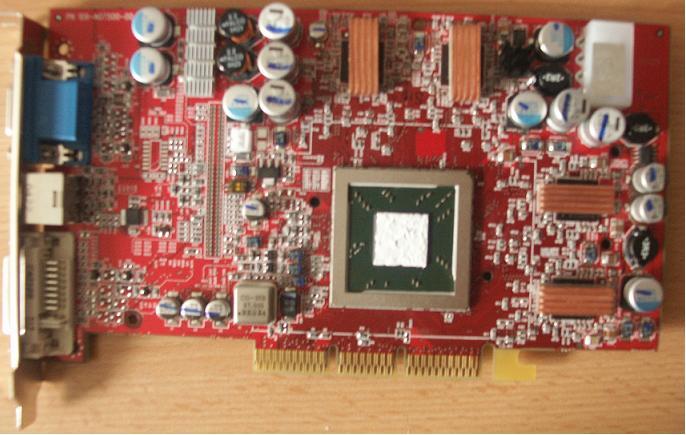

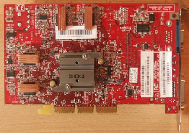

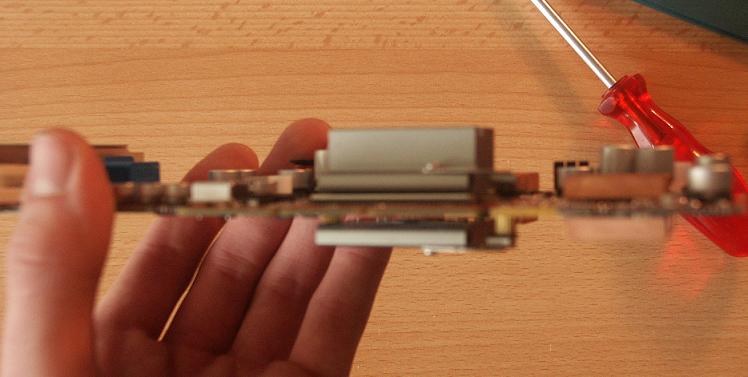

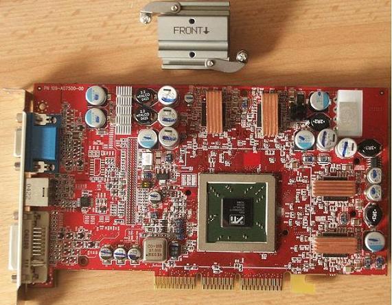

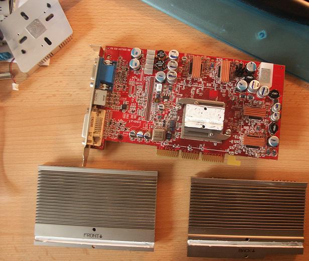

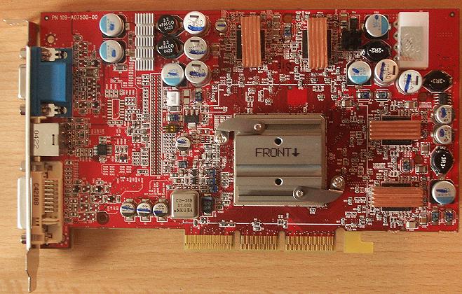

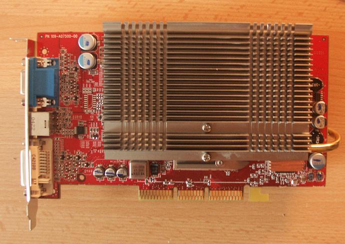

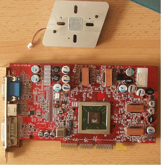

da ich heute meine ati radeon 9800 Pro mit der Heatpipe versehen habe ,
habe ich mir gedacht ich mach en paar pic's und stell sie hier rein, damit es anderen, die sich auch eine Zalman Heatpipe kaufen wollen, leichter fällt diese zu montieren
PS: was mit ewas verwundert hat, ist dass in everest steht dass ich einen R350 GPU habe,
auf dem gpu , wie ihr auf dem bild sehen könnt aber R360 steht. Weiß jemand von euch, ob ich nun einen R350 oder R360 GPU habe?
soweit ich weiß haben auch die 9800Pro mit R360 Chip keinen Temperatursensor. Also würde das eh nix bringen ausser, dass man da xt stehen hat.
