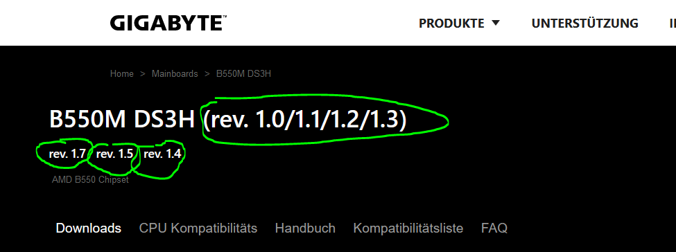

Mainboard Revision beachten (rev. 1.0 bis 1.7)!

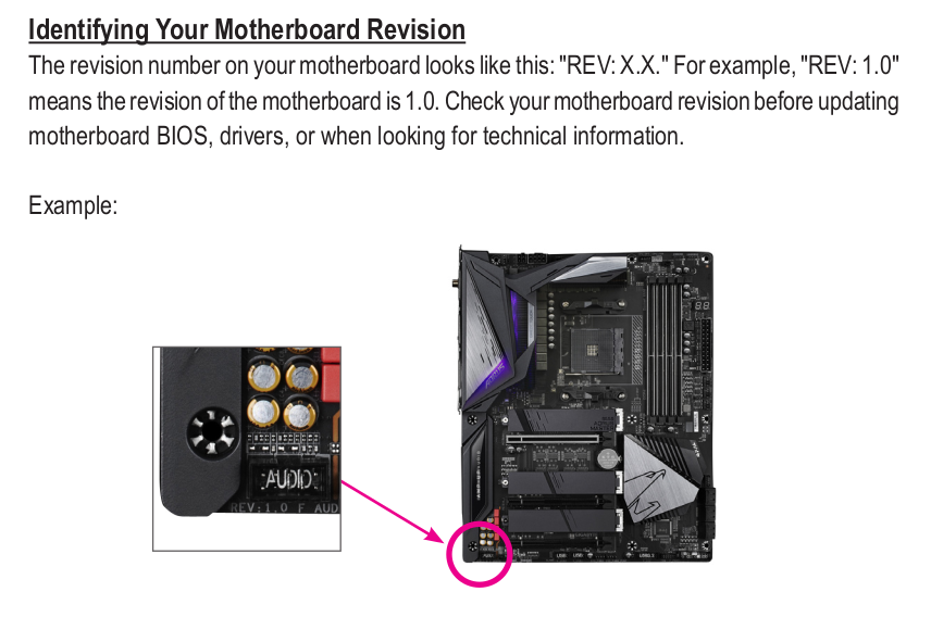

Die Revision ist wichtig, es gibt verschiedene Umsetzungen der Boards, man kann auch sagen verschiedene Baureihen der selben Boards, eben Revisionen.
Bei Gigabyte steht die Revisionsnummer immer unten links, wenn man auf das Board drauf schaut und die Anschlüsse (USB usw.) nach links zeigen.
Aufgrund unterschiedlicher Revisionen kann es sein das jheweils ein anderes BIOS verwendet werden muss.

Du musst das BIOS nehmen für deine Mainboard Revision, die Revision steht irgendwo auf dem Mainboard.
Siehst du doch auf der Download Seite zum Mainboard, da kannst du oberhalb die Revision wählen.

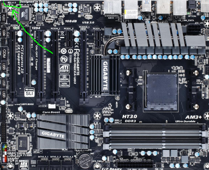

Dann solltest Du mit solchen Aktualisierungen noch vorsichtiger sein. Es gibt durchaus verschiedene Hardware-Revisionen des gleichen Baord-Typs, und das UEFI-Update muss exakt dazu passen. Du identifizierst sie so (hier für Dein Gigabyte-Board illustriert):
Hier auch ein Beispiel, bisschen unscharf aber oben links, grün markiert (rev.4.0):
Aber lass es gut sein, es bringt dir nichts.
