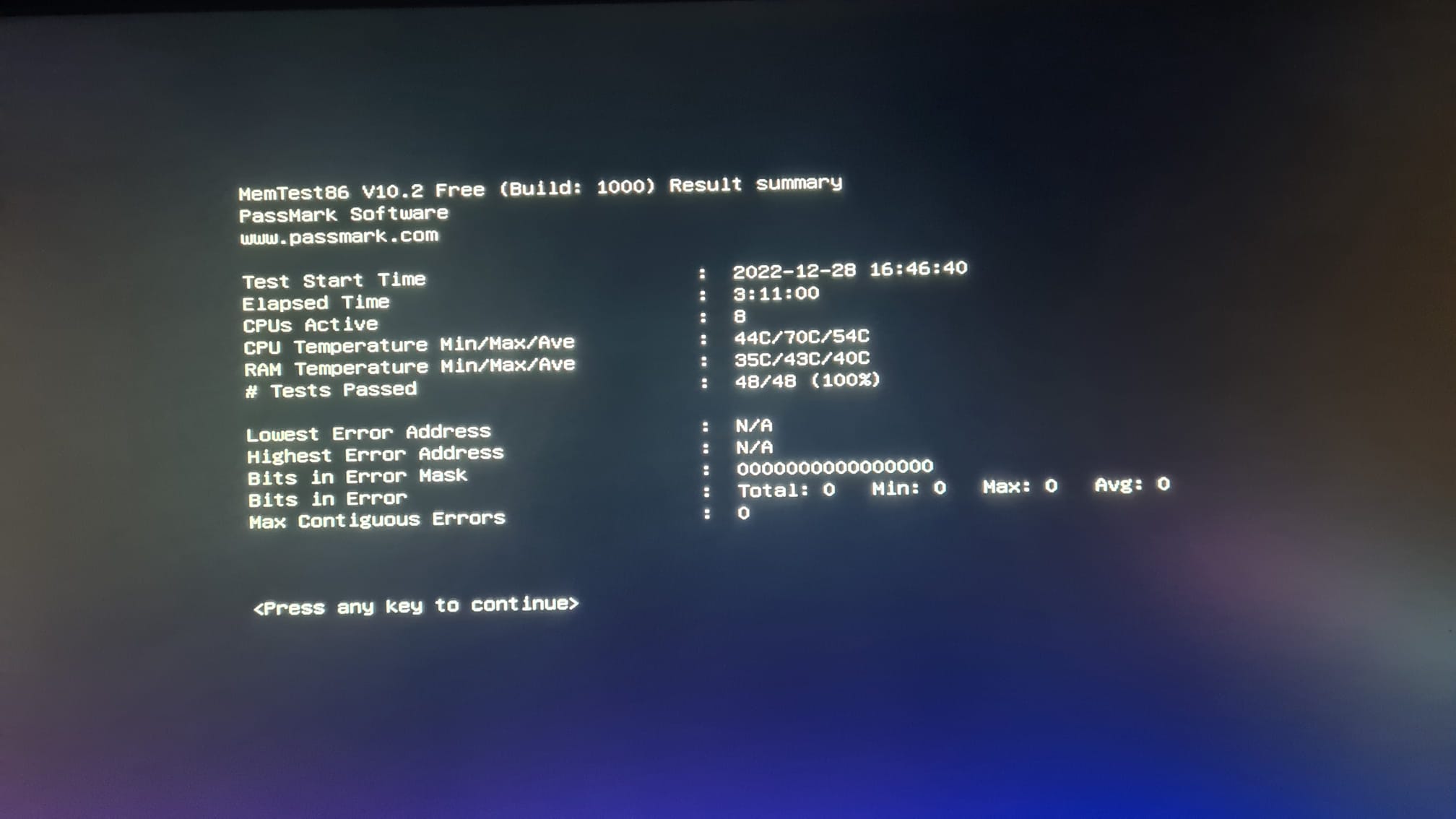

Wie genau hast du den RAM denn getestet? Das von dir beschriebene Fehlerbild kann durchaus das Netzteil (also ein Stromproblem), wohl aber auch der RAM, der Speichercontroller in der CPU oder auch jede andere Hardware im/am PC sein.
Via Memtest86, Ergebnis im Anhang.

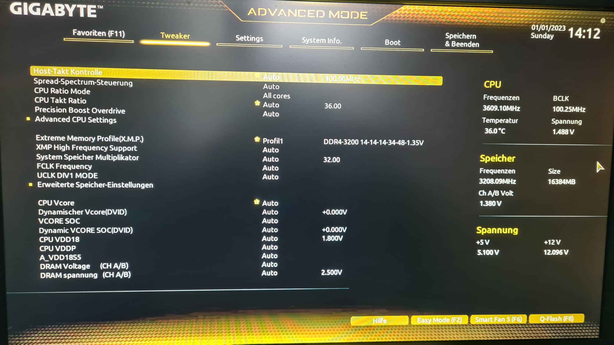

Habe gerade einen Blick ins Bios geworfen und gesehen, dass XMP bereits auf Profil 1 steht.
Habe mal ein Bild mit angehangen. Soll ich hier nun noch etwas umstellen?

Scheinbar läuft alles nach Plan. Dein RAM steht innerhalb der Spezifikationen, also auch, was die Betriebsspannung angeht.
Du kannst mal schauen, ob die Command Rate (unter "Erweiterte Speichereinstellungen") auf 1T oder auf 2T steht. Falls auf 1T: versuch's mal mit 2T. Alternativ kannst du dem Speicher auch mal 1,4 Volt Spannung geben, das tut dem nicht weh und der bleibt dabei weiterhin handwarm.
Die Command Rate steht auf Auto. Soll ich trotzdem auf 2T stellen?
Volt stand ebenfalls auf Auto, habe jetzt auf 1,4 Volt gestellt.
