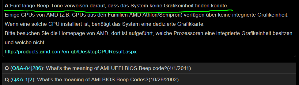

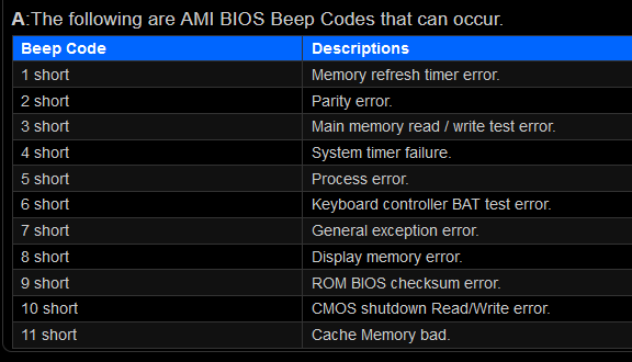

https://www.asrock.com/support/faq.de.asp?k=beep 2022.07.25 14:02
Diese Tabelle ist von der ASRock Homepage. Die sagt genau das was ich auch schon gesagt habe. Und wenn es die GraKa ist, warum verschwindet dann der Piepton mit neuem RAM? Was wäre denn dann dein Lösungsansatz, wenn du schon ein ähnliches Problem hattest?

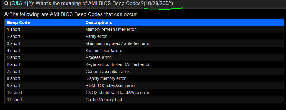

5 x long beep ist GPU, definitiv.
Deine verlinkten Beep Codes sind 20 Jahre alt (1. Bild).
Ich sage ja nicht, dass es bei dir die Grafikkarte ist,
ich sagte oben nur mal zu den Beep Codes: 5x Beep (long) ist Grafikkarte bei ASRock.
Steht auch bei deiner Verlinkung, des Bildes, direkt obendrüber,
das hast du wohl gekonnt übersehen) (zweites Bild)
Und es betrifft alle Mainboards von ASRock, egal ob Intel oder AMD.
