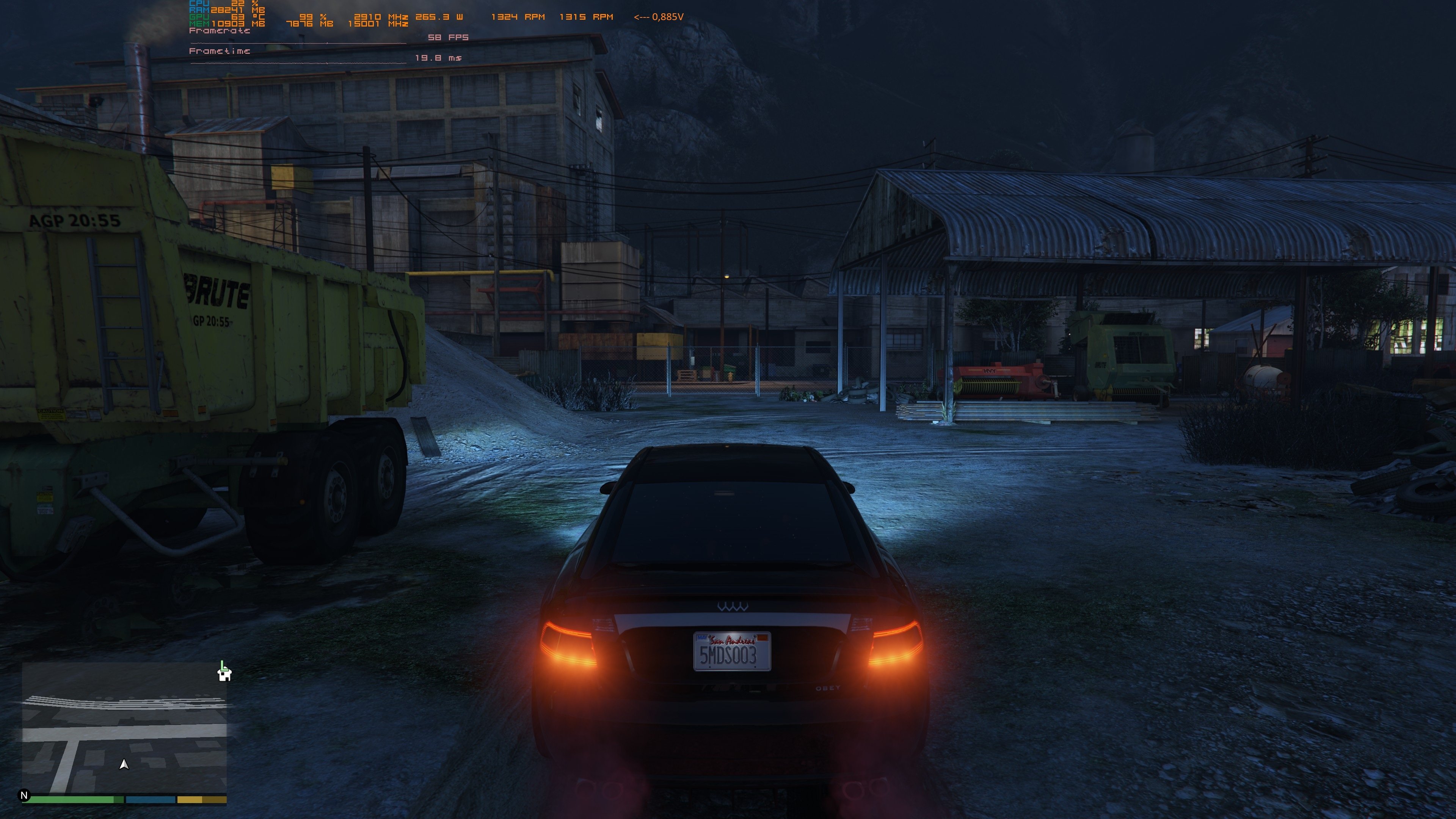

Hier mal mit den strammen UV-OC-Einstellungen. Bild vergrößern. An der gezeigten Stelle hatte ich mit seichteren Einstellungen das Artefakt aufblitzen, so als geometrische Form. Auf Stock-Einstellungen und auf den strammen Einstellungen bisher nicht. 🤡 Ingame auch mit den dollen Einstellungen, alles an RT und UHD.

Banger schrieb:
Bild vergrößern.
Ich sehe nichts, was soll wo sein?
Und machst du dich nicht ein bisschen zu sehr verrückt, weil da alle paar Tage für einen Sekundenbruchteil irgendwas war?
Bild vergrößern, damit man das OSD lesen kann. Vom Grafikfehler habe ich keinen Scrennshot. Das OSD zeigt die genannten strammen Einstellungen, wo der Fehler bisher nicht auftrat.

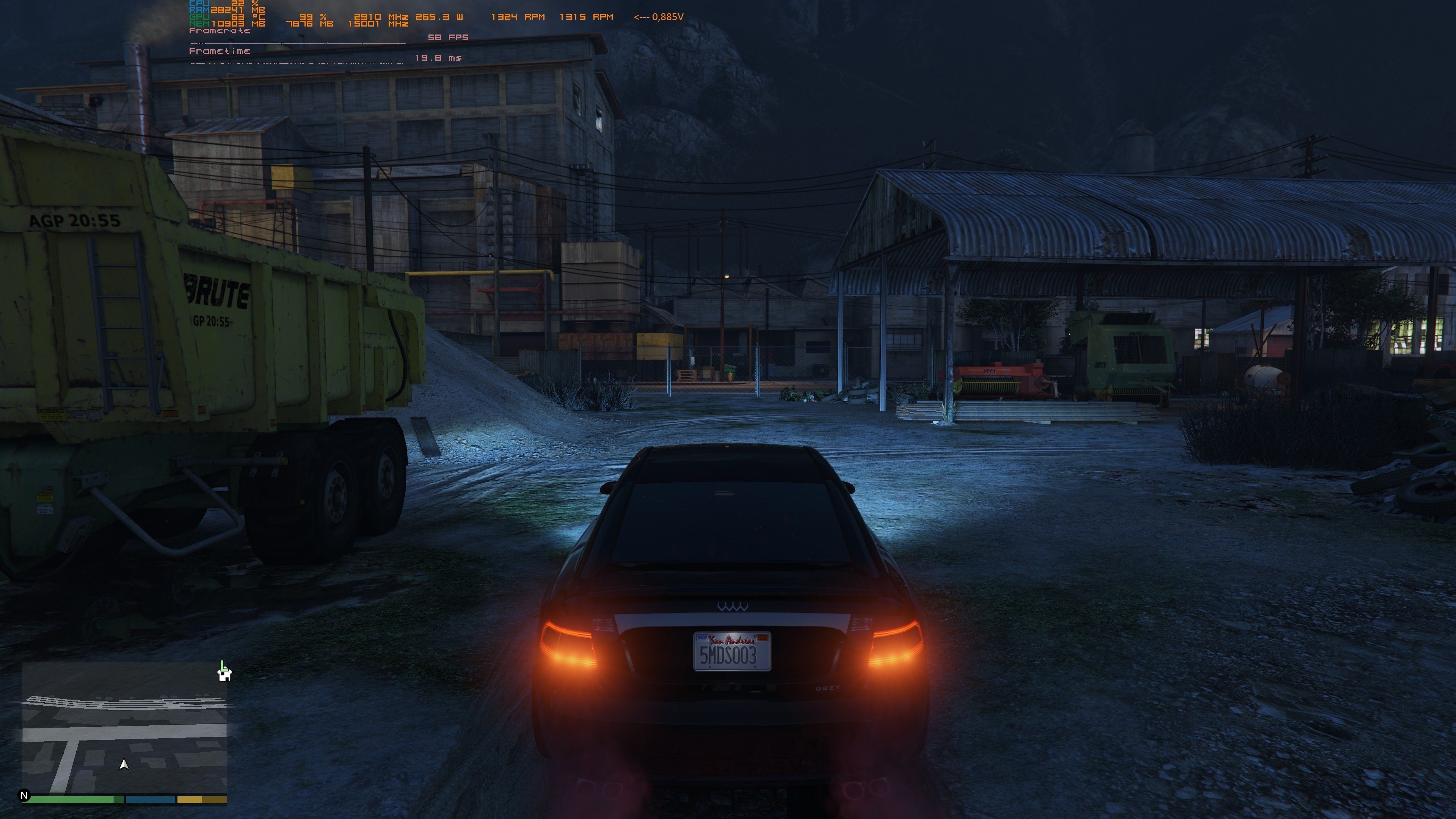

Banger schrieb:

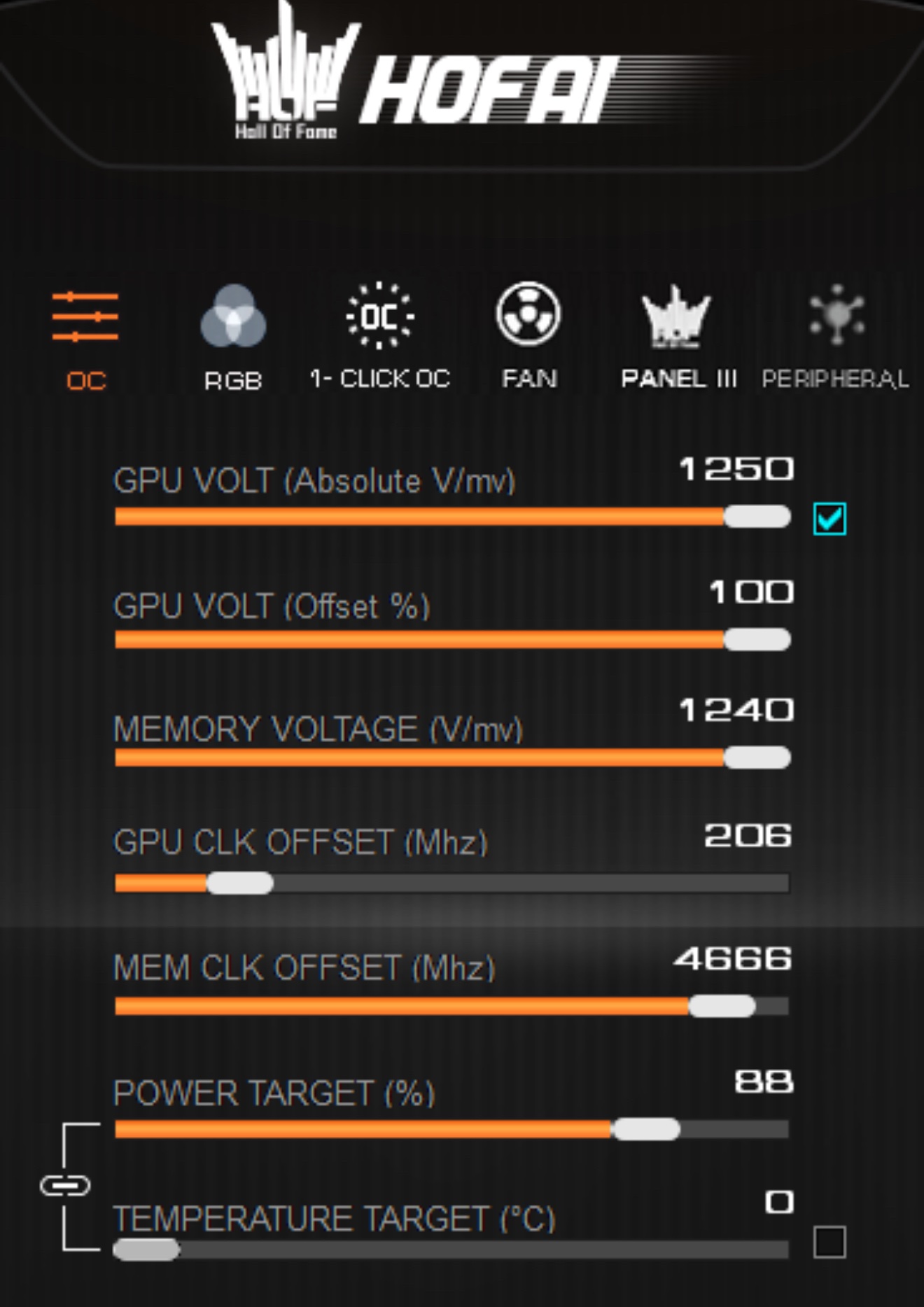

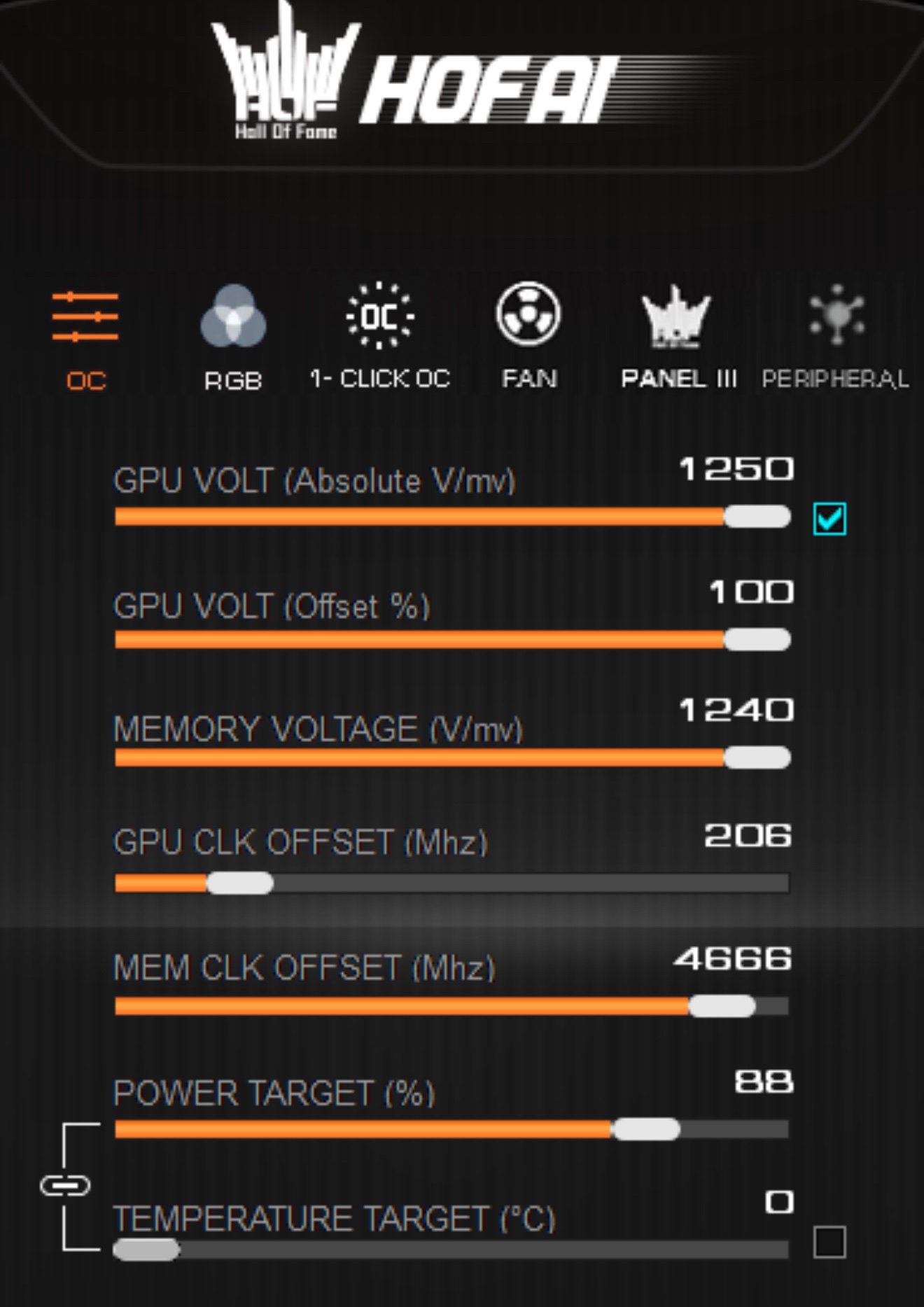

HOF bis 1,25V GPU (V-RAM bis 1,24V) und bis +5.000 RAM einstellbar 😱👍

Snoopy69 schrieb:
Welche Spannung auf dem Speicher hat die bei Referenzwerten?
@-MK: Du kannst dich beruhigen. ;) Diese komische Artefakt bei GTA5 Enhanced war nun auch bei Stock-Settings. Bei 2790MHz, ~300W und 70°C (hohe Raumtemp.).
Reaktionen: -MK
Und das macht der Treiber so mit? Nur weil's die Software macht, heißt es ja nicht, dass es wirklich übernommen wird 😅
