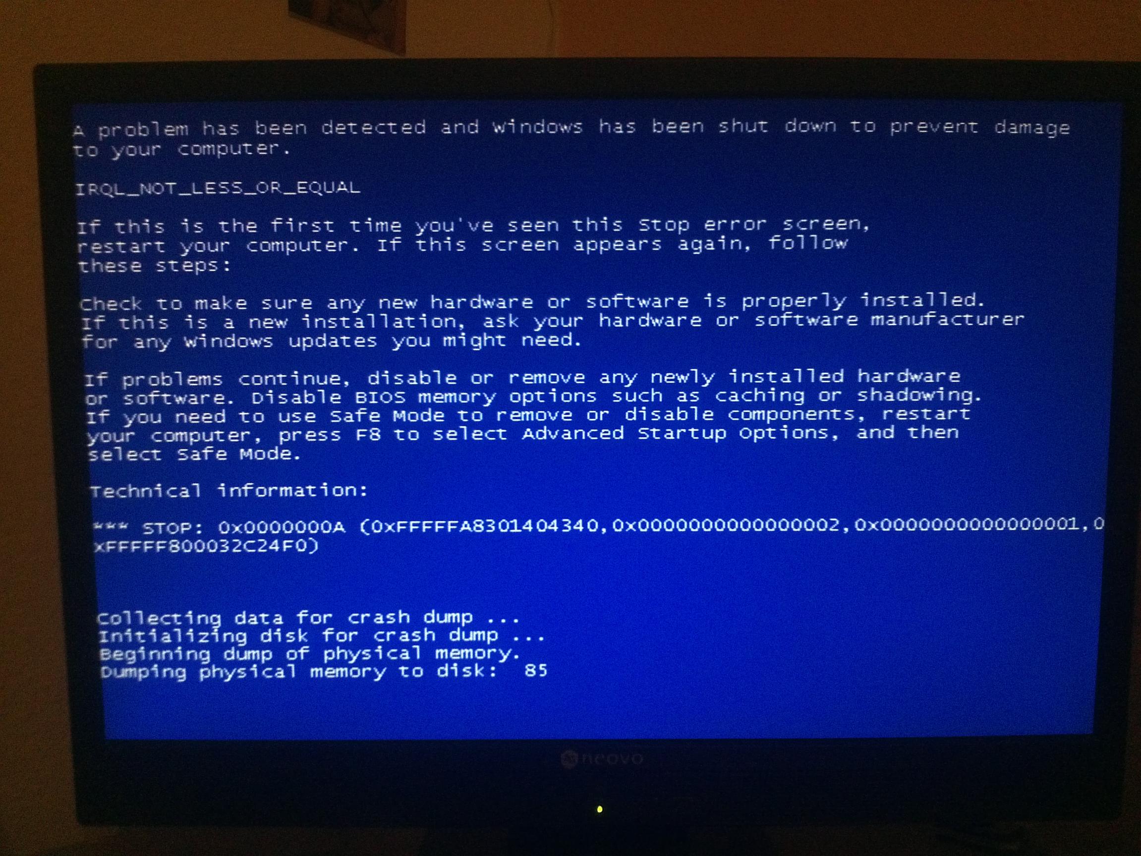

Hallo liebes Forum,
gestern als ich am PC war und ganz normal im Internet gesurft bin, schmierte mein PC einfach so mal ab und bedankte das ganze noch mit einem Bluescreen. Den Bluescreen findet ihr unter im Anhang. Seit dem dies passiert ist kann ich meinen PC nicht mehr benutzen. Ich musste diesen Text sogar 4x schreiben! Beim booten von Windows 7 kommt das logo danach rebootet sich der pc einfach von alleine. Wenn ich dan ins Bios gehe und den Ram Manuell einstelle geht das dan wieder aber nur für 3 Minuten bis dan wieder der Bluescreen kommt. Stell ich den Ram dan wieder auf Auto geht es auch wieder nur für 3 Minuten. Ich habe seit längerem auch sehr oft Bild flackern. Also habe ich die Graka Treiber gelöscht und neu installiert, beim installieren auch wieder Bluescreen. Bis es dan irgendwann doch ging jedoch mit Fehlermeldungen. Also neues Bios auf die Graka geflashed, seit dem ist das Flackern weg jedoch der Bluescreen nicht. Sind 2 Ram riegel verbaut 2x 4GB DDR3 1600MhZ. Einzelne Riegel probiert das selbe. Memtest sagt mir nach 2 Sekunden schon 15 Fehler im Ram an! Manuell einstellen bringt wie gesagt auch nichts egal ob Frequenz, Voltage, Latenzen etc.

Vllt kann euch der Bluescreen ja helfen? Wenn ich den Fehlercode in google eingebe, bekomme ich leider nichts raus.

Ja den Link kannte ich schon jedoch erklärt er den code ja nur konkret. Man muss doch durch meinen Bluescreencode genau herausfinden können was es ist. Da ist ja eine lange adresse. So hab jetzt auch mal die Rams in Slot A2 und B2 gesteckt, dachte schon das Problem wäre weg. Jedoch nach 10 Minuten wieder der gleiche Bluescreen! Schreib grade mit dem Handy o.O Versuche das ganze jetzt mal über den abgesicherten Modus, und schaue wie lange dort alles gut geht. Wie kann ich den meinen Ram noch auf Fehler überprüfen? Den mit 2 Riegel kann ich das Programm Memtest nicht mehr benutzen!

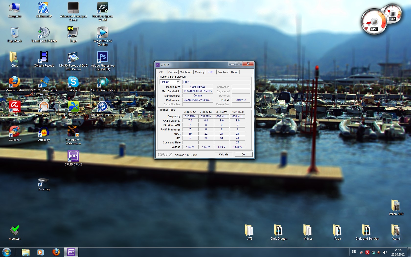

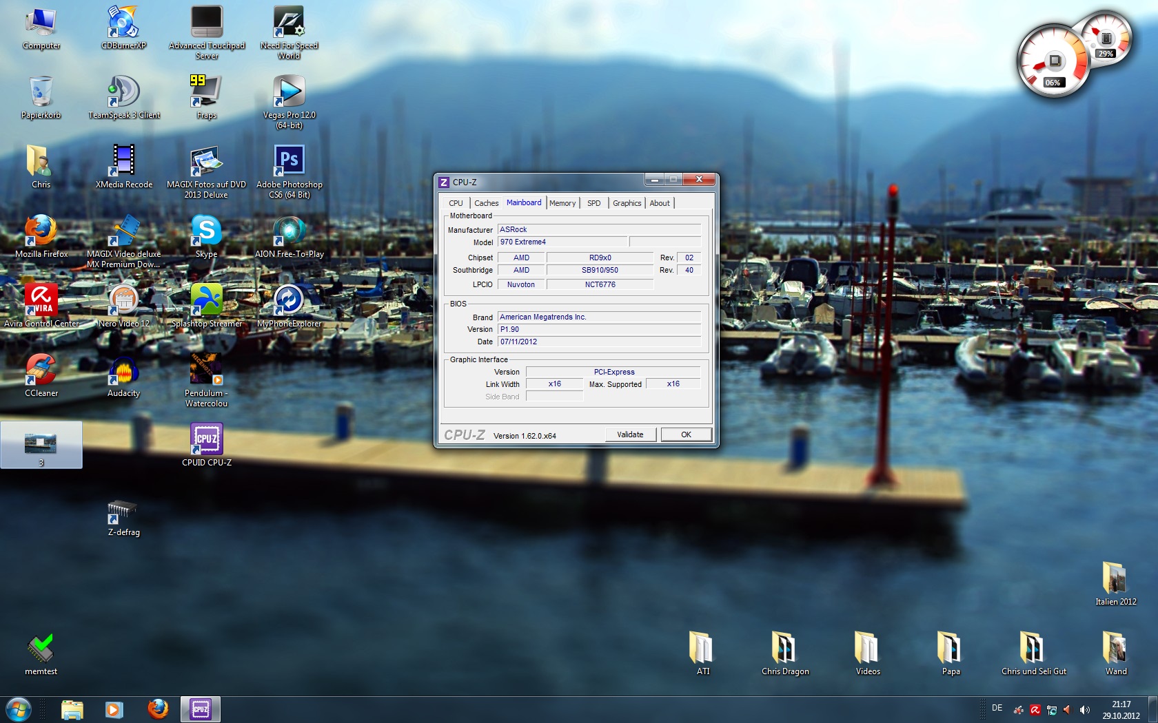

Hab jetzt den PC mit nur einem Ram am laufen also 4Gb bis jetzt alles ok. Hab mit CPU-Z die Screens gemacht. Also nicht wundern das er nur 4 GB anzeigt. Hoffe du kannst daraus etwas schließen, aber ich denke mal schon das alles richtig eingestellt ist.

Dann sollte man schon mal sagen können, dass der RAM funktioniert und der andere muss umgetauscht werden, ich schau mir erst mal die Screens an.
