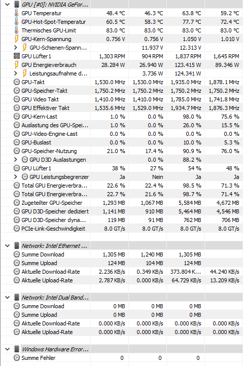

Wie sieht denn die VRAM auslastung aus? Laufen ggf. die 6gb der 1660s voll?
Wenn die Auslastung des gemeinsam genutzten Speichers anfängt sich zu füllen während die Auslastung des dedizierten GPU Speichers voll ist, dann sollte es ruckeln.
Währenddessen sinken die Auslastungen von CPU und GPU weil beide auf Daten warten.

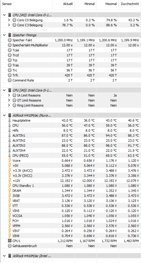

HwInfo64 runterladen Starten mit nur Sensoren dann ne runde zocken und danach nen Screenshot von HwInfo64 mit möglichst allen daten hier hochladen.
Dann könnte man schonmal einiges ausschließen.

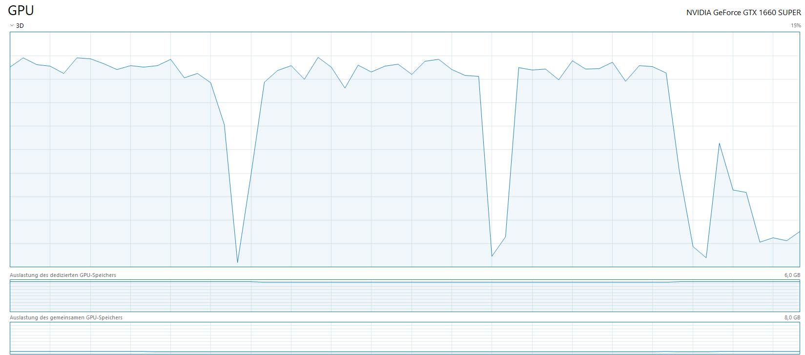

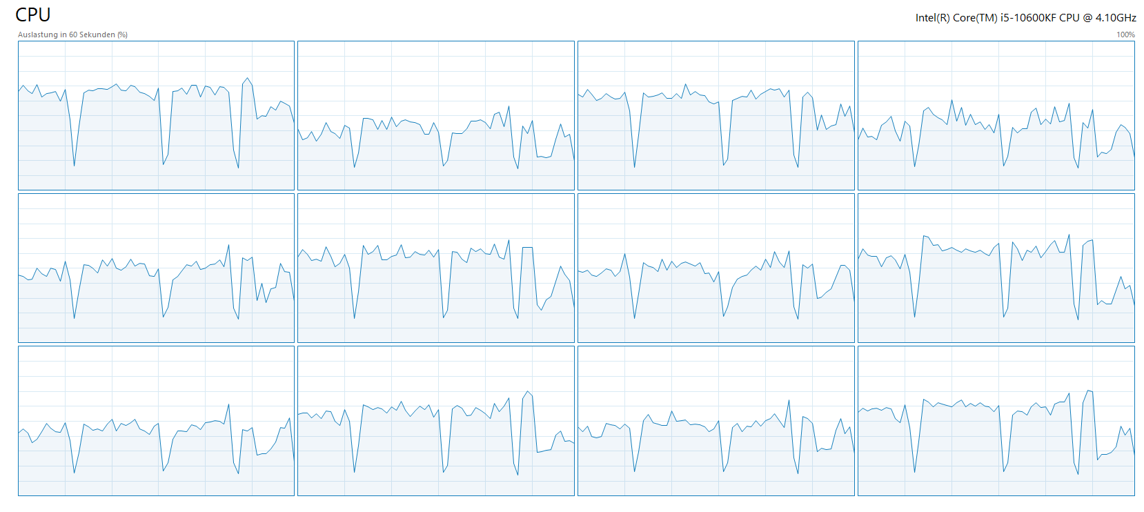

Hier noch zwei Screens vom TaskManager wie die Auslastung bei den FPS-Drops bei GPU und CPU aussieht.

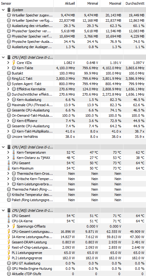

Aus irgendwelchen Gründen geht die CPU regelmäßig total runter (das zieht die GPU mit, weil keine Daten mehr kommen). Betrifft ja auch alle Kerne, wie man sieht.
Könnte doch was mit der Temperatur sein.

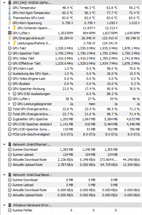

Die 6gb sind zumindest gefüllt. testweise mal die textur und schattendetails runtersetzen und mit niedriger auflösung das spiel testen. sind die ruckler weg, dann ist der vram einfach zu voll.
Ich hoffe ich hab es richtig gemacht, habs mit Warzone 2 getestet kann morgen gerne auch noch andere Spiele ausprobieren bei denen ich weiß dass dieselben FPS Drops auftreten.

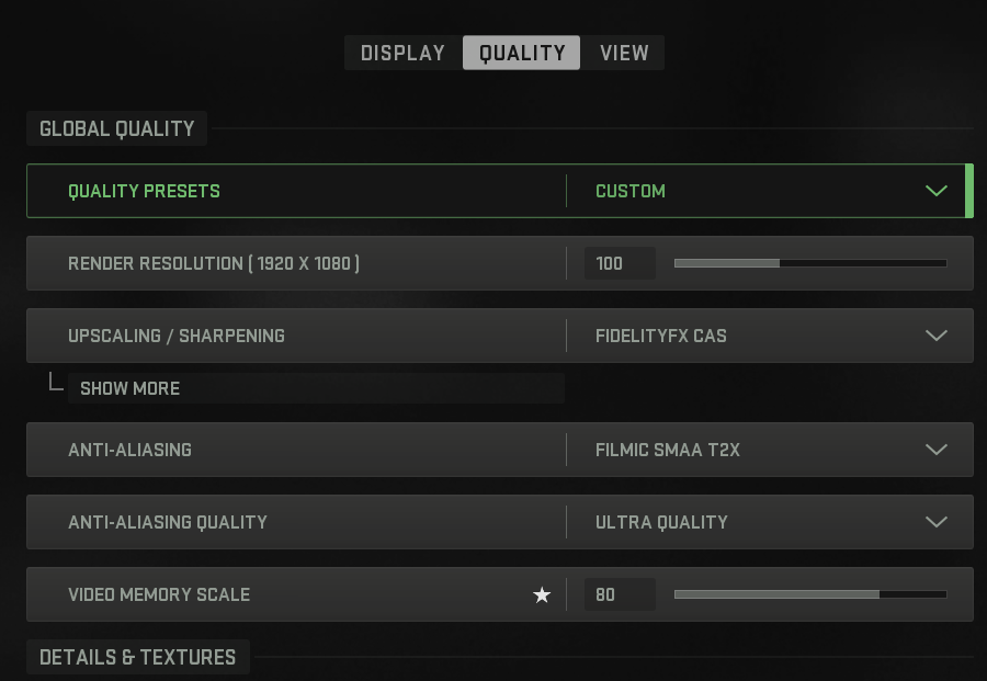

@KolamitIce Eine spezielle Empfehlung für Warzone. Verringere die Video Memory Scale (weiß leider nicht wie es auf Deutsch heißt). Standardwert sollte hier 80 (%) sein.
Verringere diesen mal schrittweise zum Test und achte vor allem darauf, dass die Textureinstellungen dem vorhandenen VRAM entsprechen.

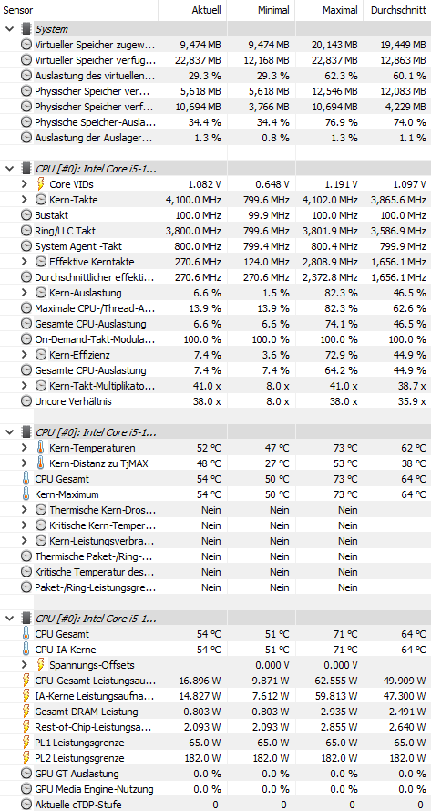

Hab deine Nachricht heute Nacht wohl nicht ganz richtig gelesen (war schon bisschen sehr müde) und dir nen ganzes Protokoll geschickt :D.
Hier jetzt nochmal die Screenshots nach 2 Runden Warzone.
Habs mit 60; 70; 80; und auch 90% ausprobiert das macht leider keinerlei Unterschied.
Nach den Warzone Einstellungen sollte das eigentlich aufjedenfall passen.
VRAM ist echt ein zickiges Ding bei COD:MW. Die spielinterne Anzeige kannst du vergessen.
Der HWinfo Screen zeigt im Max. eine Auslastung von 5,5 GB plus dynamisch geladene 780 MB. Da können 6 GB schon limitieren.
Da hilft das OSD vom MSI Afterburner, wo man schauen kann, was bei den Rucklern so an VRAM/RAM in Beschlag ist. Der schon gegebene Link von HisNs Anleitung hilft beim Einrichten des Ganzen.
Vollaufender System-RAM wäre dann der nächste Kanditat.
Den Bildern zufolge sieht das für mich aus als wäre die Auslastung der Kerne auch ein wenig seltsam?

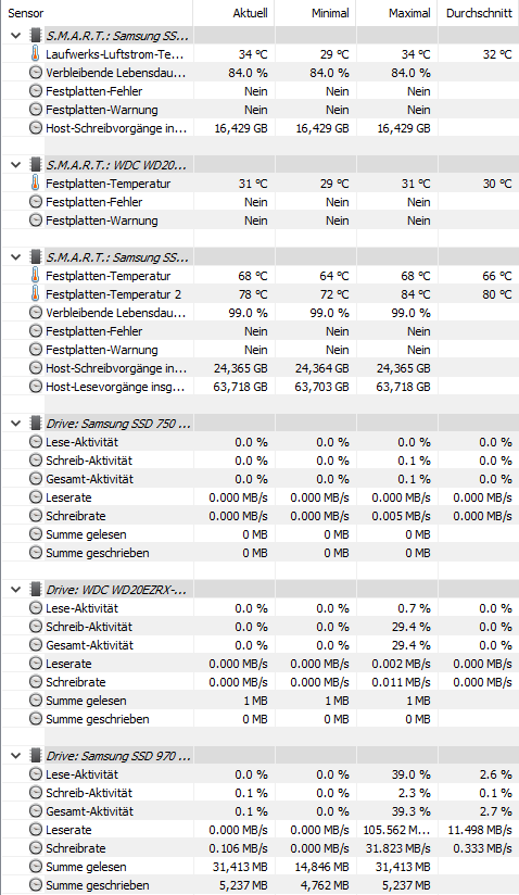

Schau mal nach deinen Festplatten. 84° Max sind für eine SSD schon arg zuviel. Wenn die Drosselt und dann was Größeres von dieser geladen werden soll...
