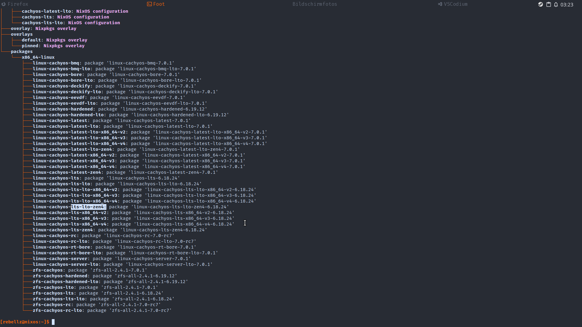

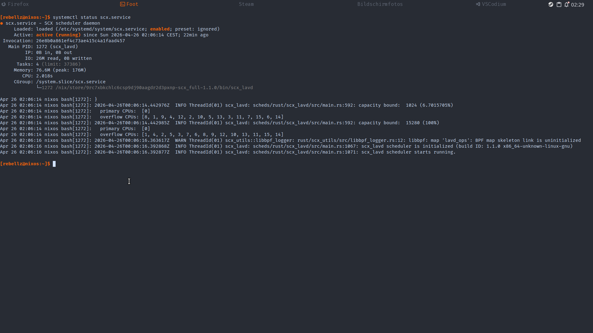

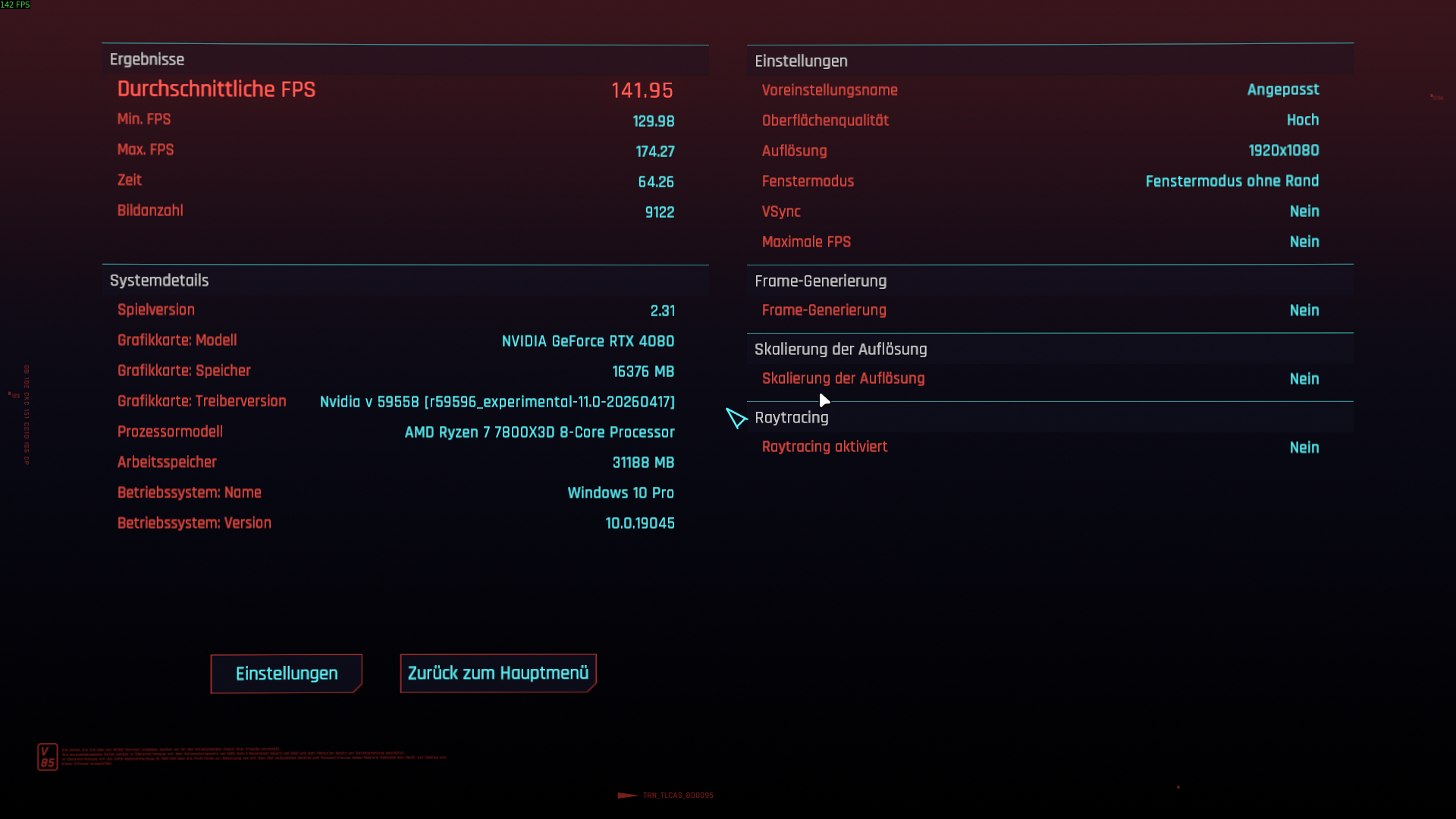

Ich habe jetzt verschiedene Kernel in NixOS getestet und muss feststellen, dass es kein Einfluss auf Min-FPS hat und auch nicht geschmeidiger auf zwei Monitoren (je 1920x1080) anfühlt.
CPU 7800X3D und GraKa RTX 4080.
Aus nixpkgs habe ich latest, xanmod, lts und zen Kernel getestet.
Über flake kann ich noch cachyOS Kernel beziehen
Getestet habe ich linux-cachyos-latest-zen4 und linux-cachyos-latest-lto-zen4, weil ich AMD Ryzen 7800X3D CPU habe.
Nachteil von cachyOS Kernel in NixOS ist, dass es jedes Mal ca. 26 Min. lang kompiliert werden muss. Das Kompilieren nervt auf Dauer.
FPS Zahlen in Spielen waren mit allen Kernel gleich. Und auch aufm NixOS Sway 1.11 Desktop mit zwei Monitoren könnte ich nicht mehr Schwubzität feststellen.
Also habe ich jetzt Zen Kernel gewählt, den man nicht kompilieren braucht und dann noch zusätzlich mit scx_lavd ergänzt.
Bash:
# Kernel
   boot.kernelPackages = pkgs.linuxPackages_zen;
   services.scx.enable = true;
   services.scx.scheduler = "scx_lavd"; # default is "scx_rustland"
Wenn man latest Kernel wählt, dann besteht die Gefahr, dass es manchmal nicht zu nvidia open Treiber kompatibel ist, mit der Folge, dass NixOS rebuild fehlschlägt.

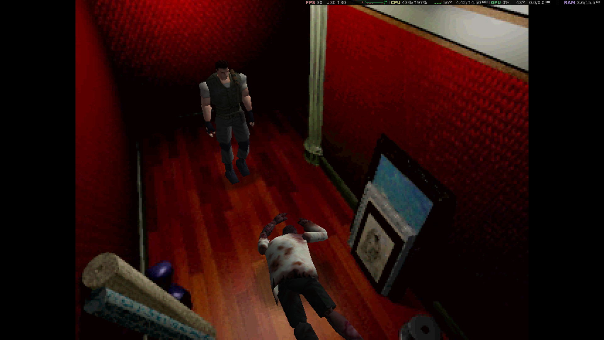

Heute Nacht geht's fuer mich in den Raccoon Forest:
Bravo Team ist da mitten in einer Mission verschwunden und es wurden bizarre Mordfaelle gemeldet.
Scheinbar wurden da Welche aufgegessen. 🤷‍♂️
Das ganze auf ner Radeon HD 6450 via proton experimental.

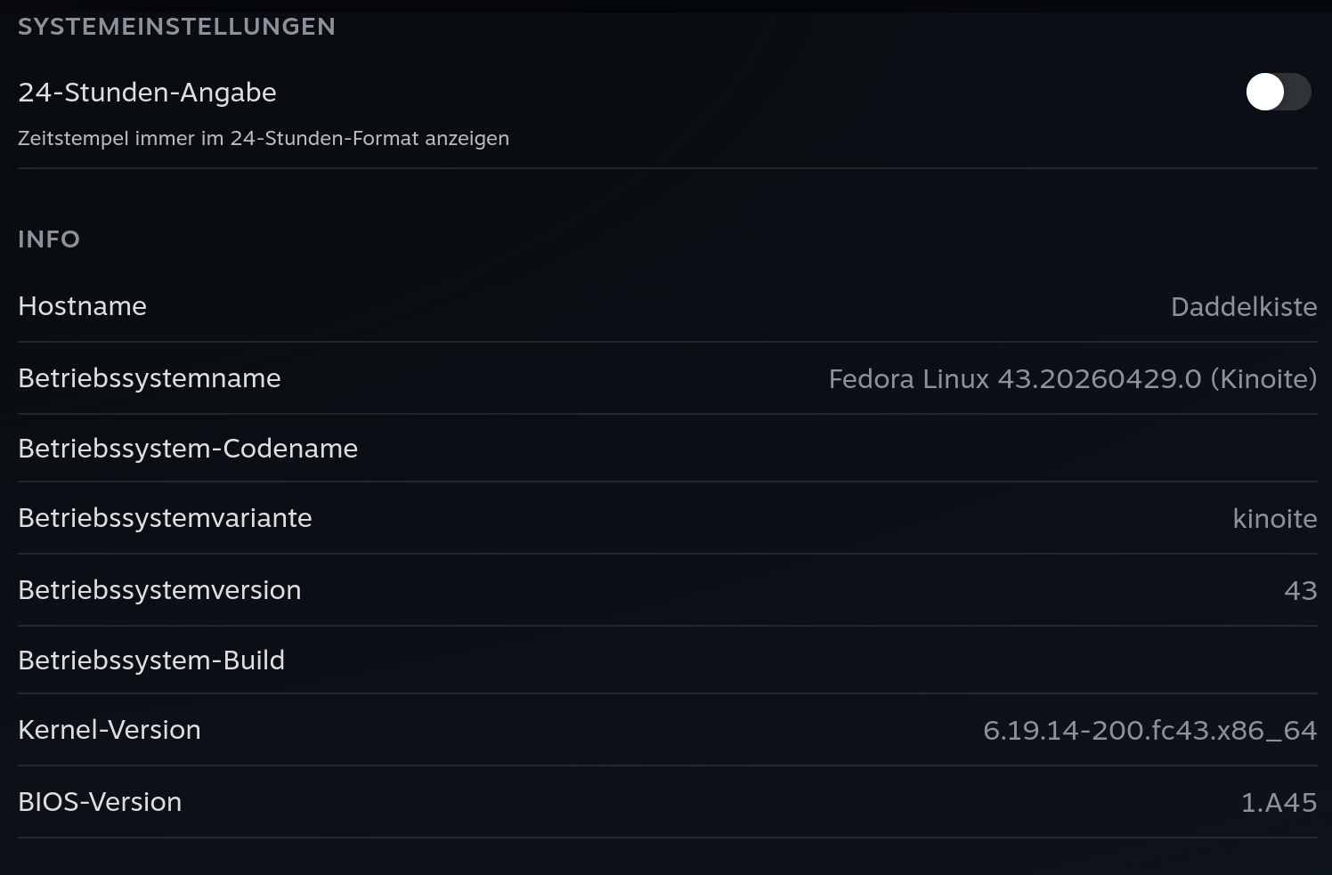

Gestern wurde bazzite F44 veröffentlicht. Ich bin aktuell auf F43.
Gestern habe ich auch gleich mal die Kiste angeschmissen und versucht das Update zu installieren. Ich bekomme aber nichts angezeigt, dass was neues verfügbar sei. Weder über Steam BigPicture -> Einstellungen -> Update noch im Desktop-Modus über das System Update script.
Hat es bei jemandem funktioniert, der das Update auf F44 probiert hat?
Das Update wird in Wellen ausgerollt. Wohl um die Server nicht zu überlasten und auch um noch versteckte Bugs vlt. noch frühzeitig zu entdecken.
Siehe hier.
Das ist bei Fedora genau gleich. Es müsste sich aber auch über das Terminal anstoßen lassen.
Dafür müsste man mal die Doku oder das Internet durchsuchen
Reaktionen: Petezilla
Ah, verstehe. Danke dir. Das war mir nicht klar. Dachte gibts nur in der Smartphone-Welt. Aber wieder was gelernt. :)
In dem Fall warte ich einfach, bis ich es bekomme. So wie ich gerade gesehen habe, gibt es seit zwei Stunden einen weiteren F44 release.
Funktioniert das an der stelle tatsächlich? Wäre mir komplett neu :D
Jedenfalls beim Steam deck natürlich. Jedes andere System habe ich natürlich immer über den normalen Paketmanager geupdatet. Aber immerhin Zeigt steam da an der stelle die Daten des Systems richtig an.
Gelesen habe ich, das es auf jeden fall (bei kionite) dann einfach im Discover stehen soll.
Ich meine ja. Zumindest bei bazzite.
Rausgefunden habe ich das mal, als mir regelmäßig ein Update angezeigt wurde aber der Changelog war jedes mal der selbe, weil es eigentlich kein Update von Steam selbst war.
Updating Bazzite via the Steam "hook" (Steam Gaming Mode) is designed to handle system, driver, and application updates seamlessly. Bazzite overrides the standard Steam update check to ensure that when you check for updates in Gaming Mode, you are actually updating the Bazzite OS image.
