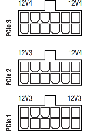

@Denniss hat es schon angesprochen. Beim 800 Watt be quiet! Straight Power 11 Platinum sind die PCIe Netzkabel schnell in falschen Slots. Denn hierbei sollte der PCIe1 + PCIe3 mit jeweils einem eigenen Stromkabel zur GRAKA bedient/gesteckt werden ... wenn die GRAKA 2 x 8/6 PIN Anschlüsse aufweist.
Und nicht beide Anschlüsse der GRAKA mit einem Y-Stromkabel verbinden ... das in einen Anschluss am Netzteil führt. Die Bestückung in PCIe2 sollte man auch wirklich nur mit einem Kabel verbinden, wenn die GRAKA auch nur einen 6/8 PIN Anschluss aufzubieten hat.
Das BeQuiet Straight Power 11 800 Watt ist ein Multi Rail Netzteil. Egal, wieviel Anschlüsse auch die GRAKA aufbieten kann (von 1 - 3), die 3 x PCIe Netzkabelanschlüsse am Netzteil sorgen immer für eine gleichmäßige Auslastung der 12V Leitungen ... (12V3 und 12V4). Bei einem Kabel = PCIe2; bei 2 Kabel = PCIe 1+3 und bei 3 Kabeln = PCIe1+2+3.
Ich glaube deshalb, dass dein Netzteil verkehrt mit der GRAKA verbunden ist. Kann mich natürlich auch irren.
