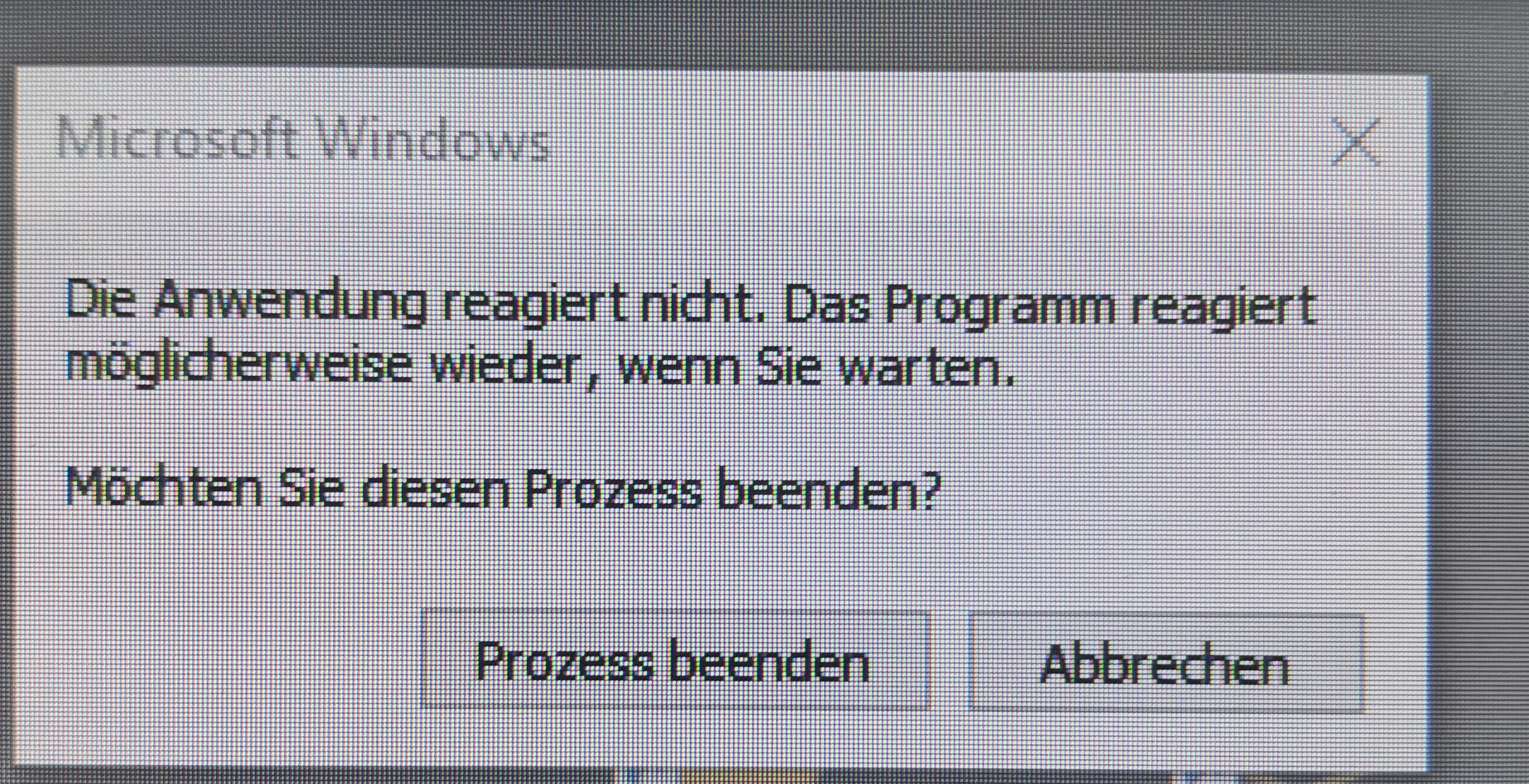

Manchmal (bisher nur in Chrome oder auf dem Desktop) hängt sich mein computer auf. Aber nicht so das garnichts mehr geht. Ich kann immernoch die Maus bewegen und Programme minimieren. Jedoch lässt sich nichts mehr offen. Keine Programme keine Menüs über rechtsklick und der PC reagiert auch nicht mehr auf Tastenkombinationen.
Ein widget zeigt mir dann an das die hdd angeblich 100% ausgelastet sei jedoch hört man, dass sie nichts tut.
Nach ca. 10min kommt eine Fehler Meldung (siehe unten) die sich jedoch nicht auf ein bestimmtes Programm bezieht.
Wählt man beenden werden die monitore Schwaz, zeigen dann wieder den Desktop und nach ein paar Minuten geht alles wieder.
Manchmal kommt diese Meldung jedoch garnicht und ich bin gezwungen den Strom weg zu nehmen...
Leider kann ich keine Screenshots schicken oder im Taskmanager gucken was vor sich geht da sobald sich der computer Aufgang der Taskmanager nicht mehr aktualisiert.

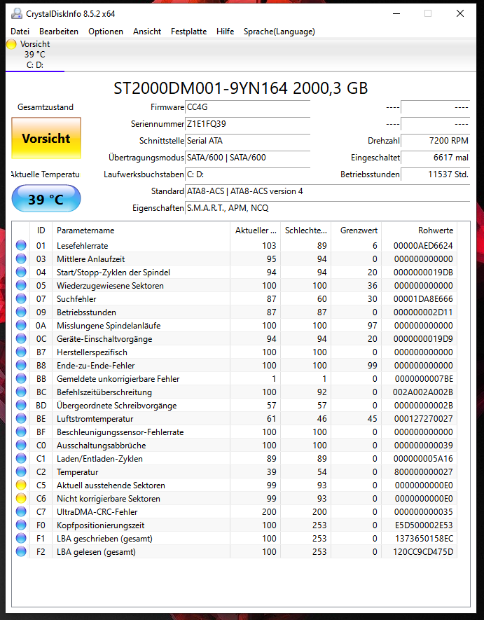

Smart Werte der Festplatte auslesen mit Crystal Disk Info ...
und Posten ... kann schon daran liegen das es eine menge CRC Fehler gibt in der Übertragung der Daten von Festplatte zum Mainboard... dann ist die Verbindung ausgelastet und es läuft nix mehr.
oft hilft Tausch des SATA Datenkabels ... wenn es das Problem sein sollte.
Reaktionen: Boerny und Baal Netbeck
Meinst du das hier? Oder brauchst du noch mehr/andere Sachen
Die kannst gleich wegschmeißen und dir eine neue Platte zulegen.

Wenn eine Festplatte anfängt solche Fehler zu werfen, ist es nunmal Zeit, so schnell wie möglich seine Daten zu sichern und sich Ersatz zu besorgen....am besten gleich eine SSD.
Du kannst natürlich versuchen, die Sektoren korrigieren zu lassen....und teilweise hatte ich es, dass eine HDD nach einer neuen Partitionierung wieder zu funktionieren scheint, aber solche Fehler kommen relativ schnell wieder und dann steht man wieder am Anfang.

Schau einfach ob die Werte von C5 und C6 steigen, wenn sie es tun, dann eine neue verbauen und da du Windows erwähnt hast, dafür wäre eine SSD eine bessere Wahl...

Deine Platte ist halt kaputt und wird dir langsam deine Daten korrumpieren. Hab windows am Montag neu aufgesetzt. Mit allem drum und dran. Waren das 2h arbeit. Das geht bestimmt schneller.
Du hast keinen Fehler, deine Platte ist am Ende.
Fehler lassen sich korrigieren. Die Platte hat 11 tausend Berriebsstunden.
Backup machen Wenn's was wichtiges ist. Dann kannste es natürlich auch aussitzen, wäre mir aber zu riskant.

Die Programmempfehlung dafür nennt sich Low Level Formatierung (DBAN etc), damit jeder Sektor einmal geschrieben werden muss. Das veranlasst die Festplattenfirmware normalweise dazu die Sektoren entsprechend zu markieren und rauszunehmen wenn das fehlschlägt. Dabei werden aber natürlich alle Daten gelöscht, also nicht ohne Sicherung durchführen, Windows muss danach ebenfalls neu aufgesetzt werden etc.
Leider ist es idr bei defekten Sektoren so, das das ganze wie ein Reißverschluss funktioniert und einmal angefangen sich nur noch weiter aufzieht, bis der Totalschaden komplett ist. Die Vorredner haben recht, sofort sichern und ersetzen, die Geschichte mit Formatieren etc kannst du dann immernoch tun und Sie für nichts wichtiges weiterbenutzen wenns funktioniert hat. Die Zeit als Hauptplatte für wichtige Daten hat das Teil aber so oder so hinter sich.
