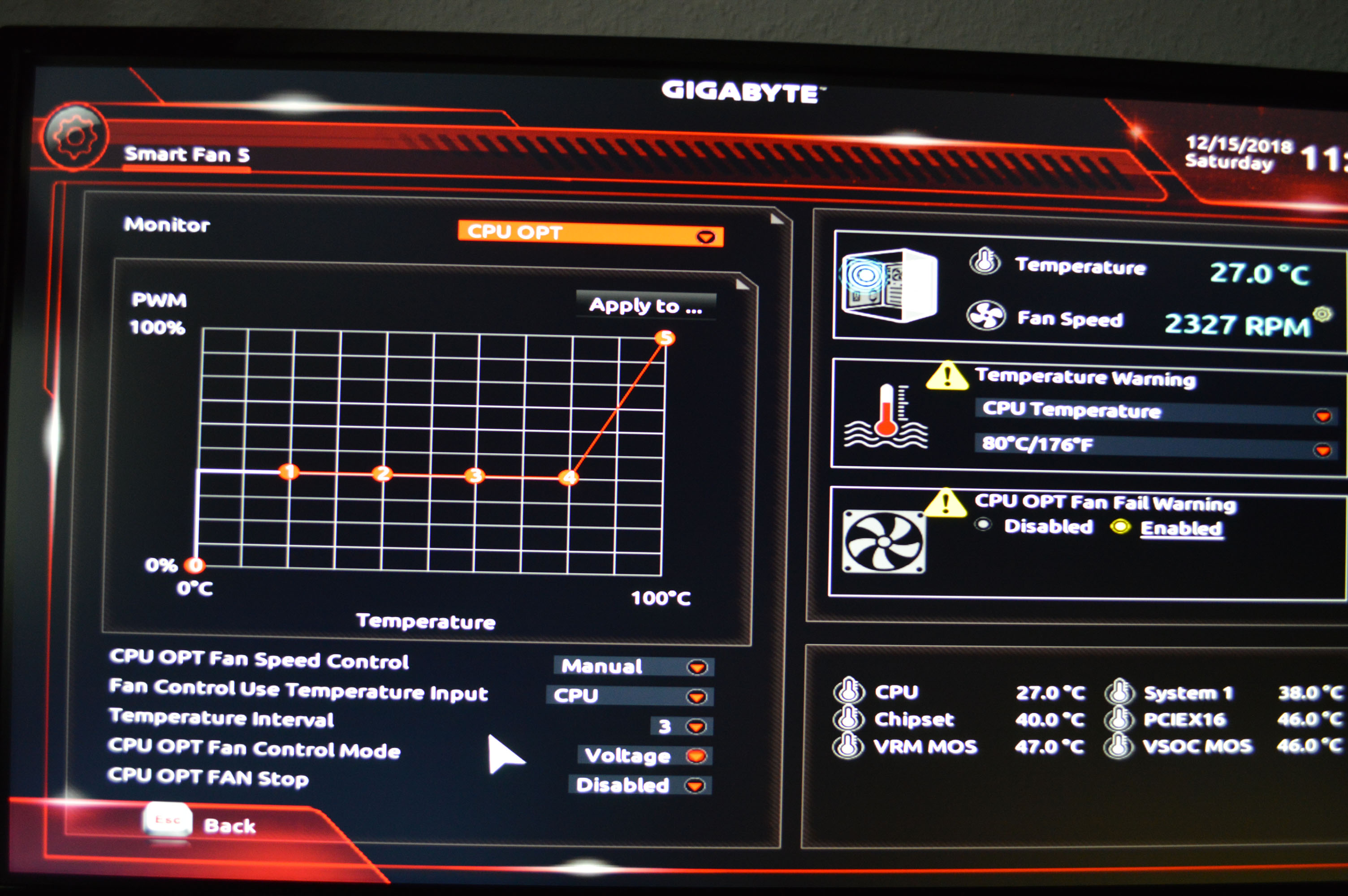

Moin,
ich bin selbst Nutzer einer H45. Einige BIOS haben auch eine Automatische Erkennung und Steuern Lüfter und Pumpen entsprechend an. Aber so wie ich das verstanden habe möchtest du beide über 1 Anschluss laufen lassen? das geht nicht, die Pumpe wird ja mit Spannung gesteuert und der Lüfter über PWM Signal. Lass ruhig die Pumpe über den Anschluss vom Gehäuselüfter Laufen. Ich nehme mal an das der Radiator den Platz des Gehäuselüfters eingenommen hast da die Schläuche eh nicht so lang sind. Den Lüfter des Radiators dann wie gewohnt an den Anschluss des CPU Pins stecken.
In meinem Gigabyte BIOS (Aorus Pro B450) kann man zwischen Auto / PWM und Voltage wählen. Einstellen lassen sich aber dennoch nur % Werte in einem Diagramm, Bsp. 40% bei 50°C, 70%bei 80°C.
Probiere mal die Pumpe manuell auf 40% oder was auch immer bei dir angezeigt laufen zu lassen und beobachte die Drehzahl. Pass aber auf das du den Wert nicht zu niedrig wählst, unter einer bestimmten Spannung oder halt % Wert läuft die Pumpe nicht mehr an. Ich lasse die Pumpe konstant mit 2300U/min laufen (Unhörbar) und lasse nur die Lüfter vom Radiator automatisch via PWM Regeln.

Whiterabb schrieb:muss ich mal probieren,den wie gesagt aktuell ist pumpe am Sys Fan und Lüfter am Cpu Fan
Ist doch richtig, nur noch die Pumpe mittels System Fan Einstellung entsprechend herunter regeln.
Das Wasser läuft dann mit konstanter Geschwindigkeit im Kreislauf, und je nach dem wie sehr die CPU das Wasser aufheizt muss jetzt der Lüfter im Radiator, welcher am CPU Pin angeschlossen ist schneller oder langsamer laufen.
Noch ein kleiner Tipp für die Montage, die Schläuche am Radiator sollten nach unten Zeigen, denn da ist die Pumpe, so verhinderst du das die Pumpe Trocken läuft. Luftblasen können sich so oben im Radiator Sammeln.
Gruß Katase
