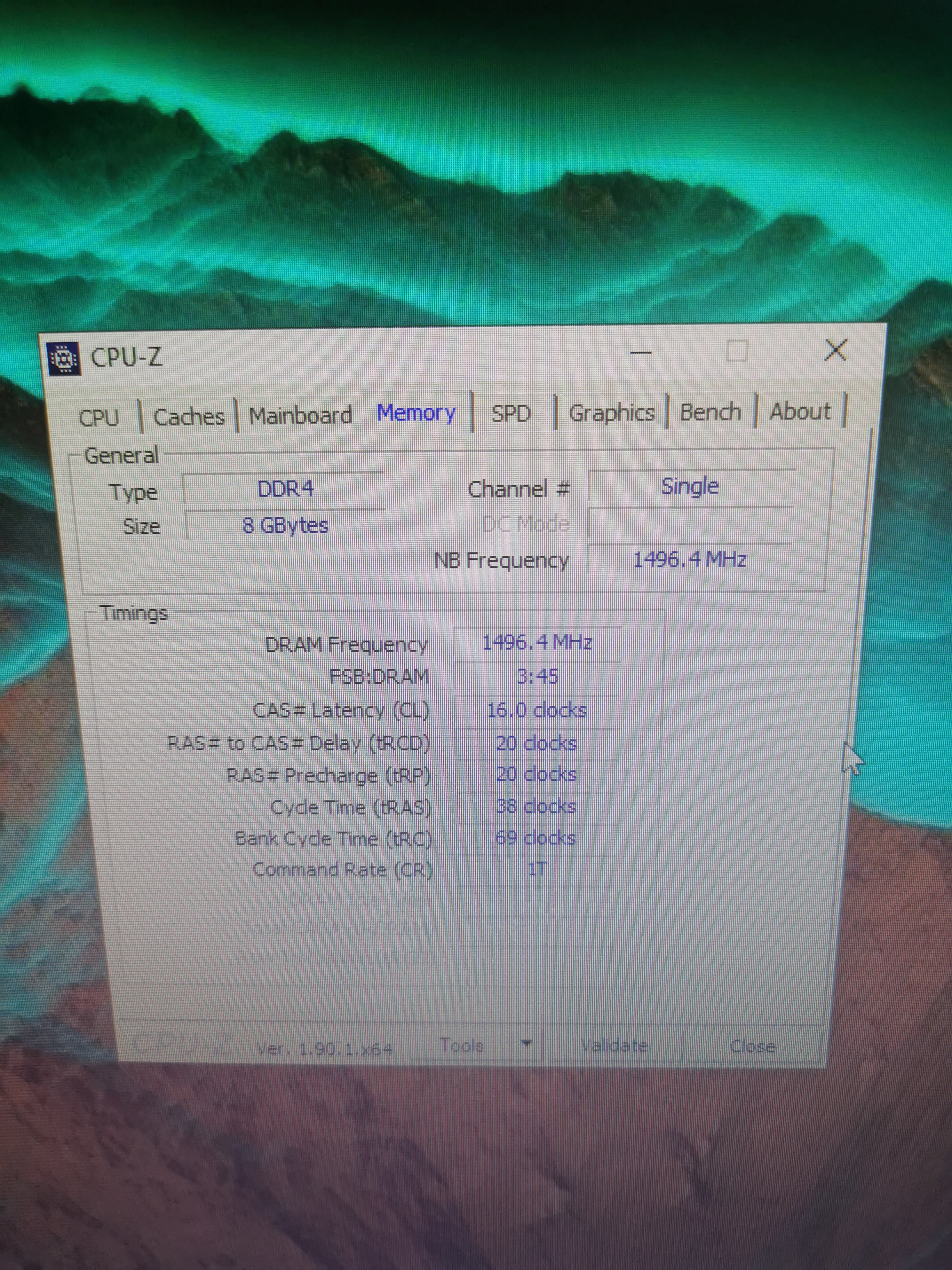

welche CPU ist es wirklich? welcher RAM genau? mach screenshots von CPU-Z wenn du es nicht weißt, reiter "CPU", "SPD" und "Memory", gerne auch noch "Mainboard". mit den unvollständigen und fehlerhaften angaben kann man dir kaum vernünftig helfen.
läuft die CPU mit vollem takt? nochmal: ist der bildschirm am MB oder der graka angeschlossen?

Bildschirm ist an der Grafikkarte
Minecraft ohne mods lief gut sobald 2 an waren fing es an zu laggen.
Habe auch unterschiedliche versucht läuft aber aufs gleiche hinaus.

lol, die existenz des Ryzen 3 2300X ist tatsächlich an mir vorbeigegangen. singlechannel kostet massiv leistung, timings sind auch nicht so der knaller. ein zweiter RAM-riegel wäre sehr sinnvoll.

singlechannel kostet im CPU-limit ordentlich leistung und die CPU mit nur 4K/4T kommt bei diversen aktuellen games ordentlich ins schwitzen.
