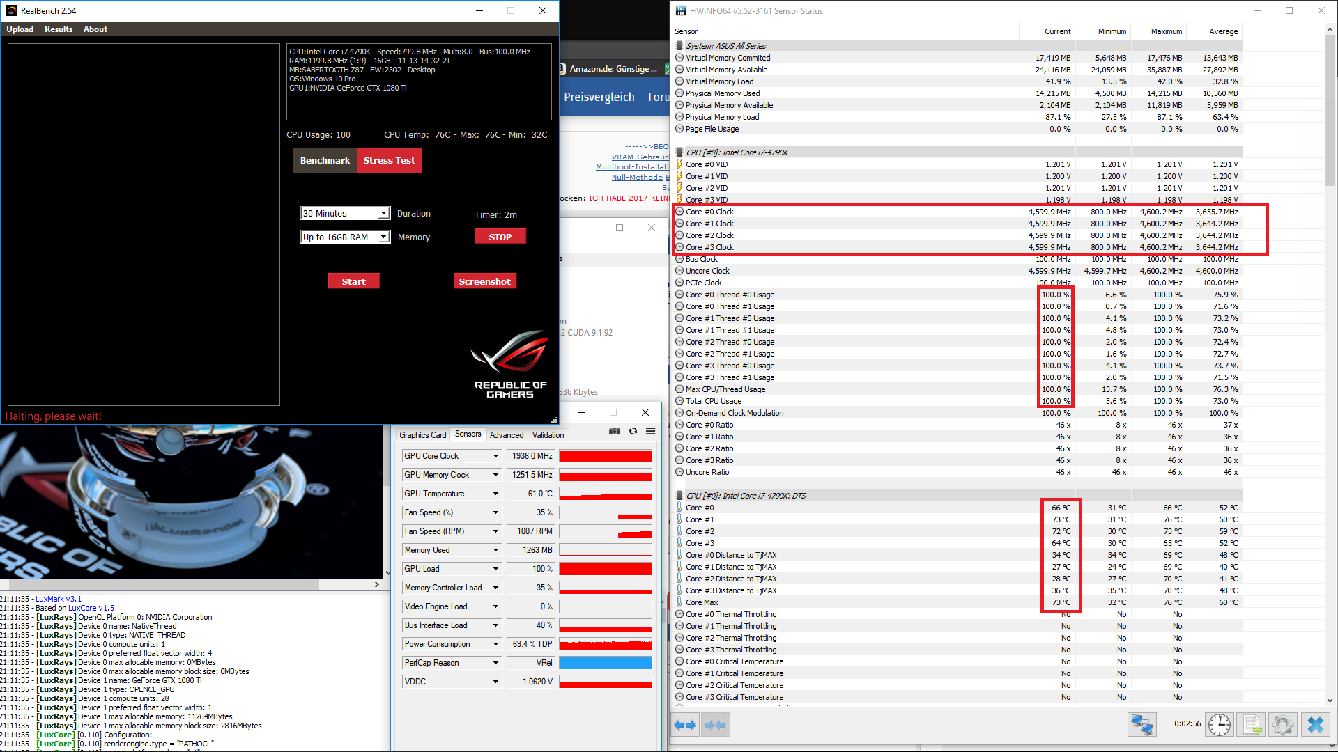

Ansonsten kann man auch einfach mal den ASUS Realbench (Stresstest belastet CPU/GPU) anschmeißen und mit HWInfo64 (SensorMode) CPU-Z GPU-Z den Takt und die Temperaturen anschauen!
Auch wenn der Realbench das schon mitbringt bekommt man da mehr Informationen!

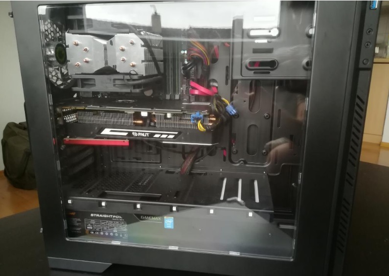

Bild ist beigefügt ... Reinigen, sobald man Staub erkennbar sieht eben, wurde aber erst vor kurzem alles sauber gemacht, daher denke ich weniger, dass es damit zusammen liegt, aber bin auch nur ein Laie...
Na dann stelle ich Bios mal auf default und mach das ganze nochmal von vorne

Ähm ist das Gehäuse nach oben hin offen?Denn ansonsten würd ich mal den Kühler um 90Grad drehen! Der Saugt die Warme Luft der Grafikkarte an und "kühlt" damit die CPU!
Kein Wunder das du bei deinem Xenon auf 70-80 Grad kommst! Das schafft mein zweit PC mit Xenon 1230V3 nichtmal mit dem Originalkühler!

Dein Lüfteraufbau ist suboptimal. Du saugst quasi die komplette Abwärme von der Rückseite Deiner Grafikkarte an und schiebst Sie durch die Lamellen. Die GPU Rückseite erzeugt massig Abwärme, sowas sollte man nicht unterschätzen. Hast Du keine Chance den Lüfter so einzubauen, dass die Abwärme über den Lüfter hinten abgeführt werden kann? Wie viele Lüfter versorgen vorne den Rechner mit Luft?

Ja, das mit dem Lüfter ist in der Tat suboptimal ... muss ich mal schauen ... hab in "normalen" Spielen ja auch keine Probleme, nur nervt mich, dass ich bei dem Spiel (Legion TD2) so krasse Probleme habe bzw. die Hardware selber x.x

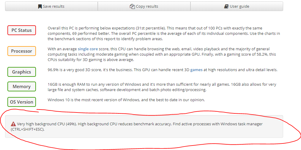

Und guck auch mal hier (Anhang) check mal was bei Dir alles so im Hintergrund läuft und ob Dein System "sauber" ist.
