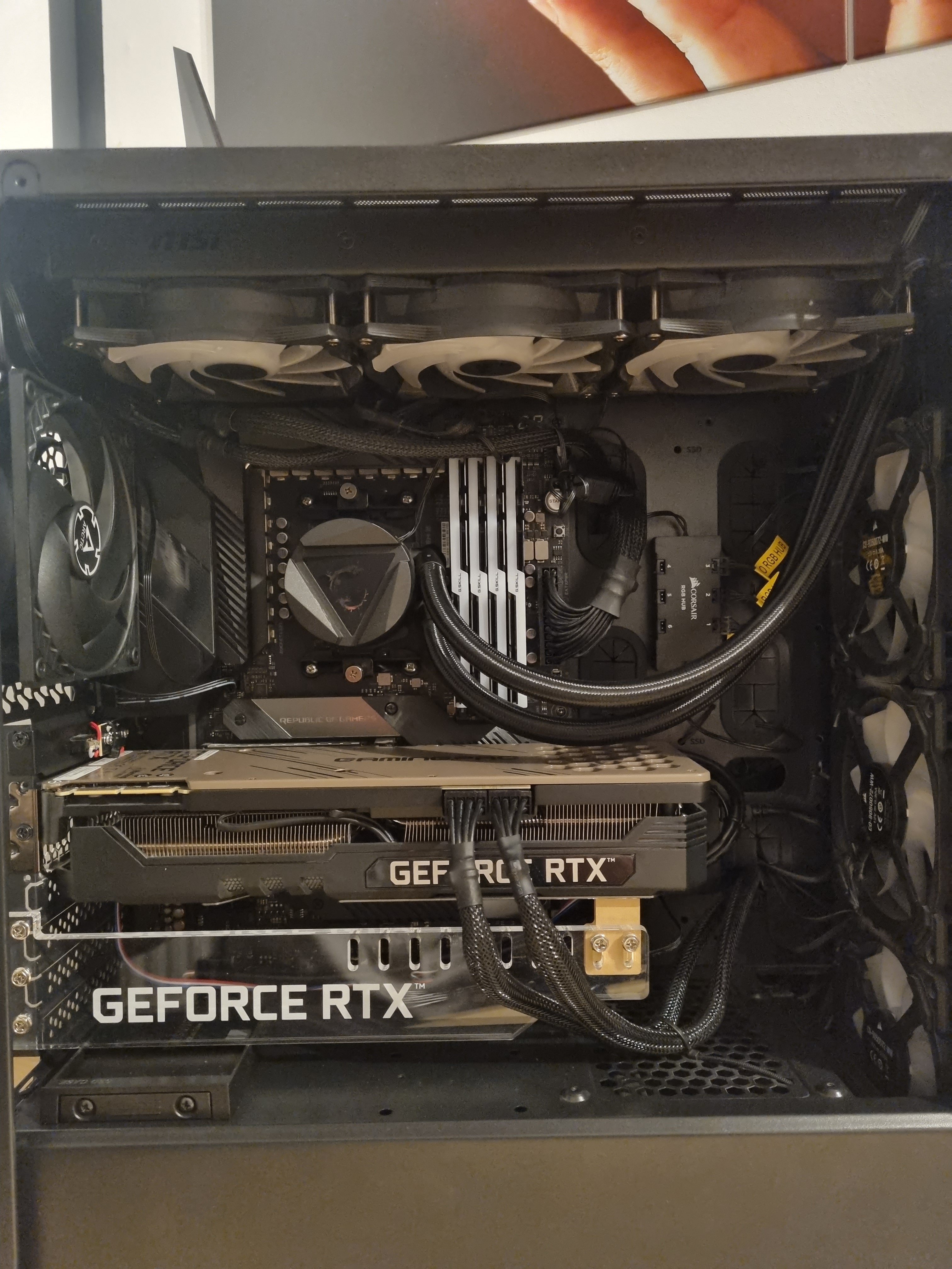

Moin, gestern habe ich noch mehrere Stunden am Stück zocken können und heute schaltet sich mein PC nach wenigen Minuten von alleine ab. Das ist vorher noch nie vorgekommen (Hab den PC jetzt etwa eineinhalb Jahre) Danach bekomme ich das zu sehen: "CPU over temperature Error". Auch war der PC ungewöhnlich laut, obwohl kein Programm geöffnet und die CPU Auslastung bei vllt. 2% lag.
An Staub im Gehäuse kann es nicht liegen, da ich den Rechner erst vorgestern recht gründlich gereinigt habe. Zusätzlich zur Reinigung habe ich die Wärmeleitpaste erneuert.
Ich hatte auch hier im Forum schon Beiträge von Leuten mit ähnlichen aber nicht demselben Problem gelesen, die mir bisher leider nicht weiterhelfen konnten.
Wäre sehr dankbar für Lösungsvorschläge.

Die MSI AiO zu MSI schicken, die Core Serie ist sehr anfällig für defekte Pumpen.

Du kannst kontrollieren ob der Kuehler fest sitzt und fuehlen ob der Radiator und die Schlaeuche warm werden, aber der Fall ist ziemlich eindeutig.

but, lucky you, die pumpe scheint zu laufen.
läuft die nicht, sind beide in der nähe des kühlblocks heiss.

Ne davor. Deswegen bin ich ja so verwirrt. Ich habe alles saubergemacht und die WLP erneuert und danach lief alles ohne Probleme. Als ich den dann heute wieder eingeschaltet habe ist der nach <5min wieder ausgegangen.
Das einzige was ich gemacht habe ist noch einen Lüfter dazu angeschlossen... oder kann das daran liegen?
nein, daß muß mit dem wäreschluss oder eben ned wärmeschluss zu tun haben.
wlp nochmals.
korrekter sitz des kühlblocks verifizieren
Reaktionen: S K Y N E T
Du hast vor dem Temperatur Fehler zerlegt und neue Paste ausgetragen? Vermutlich hast du da schmu gemacht?
Kühler sitzt nicht sauber, Paste unglücklich verteilt?
Nochmal zerlegen und schauen.

Die Temperaturdifferenz sollte nur bei wenigen Kelvin liegen. Ist der Unterschied deutlich spürbar, ist die Pumpe defekt oder es fehlt an Durchfluss.
@BTTShadow deine Pumpe ist zu 100% defekt oder verstopft. Also Umtausch oder Wechsel auf eine vernünftige Luftkühlung.

Wurde die CPU-Temperatur mal überprüft? Bitte mit HWiNFO64 auslesen.
Insofern deine Pumpe ein Tachosignal hat könntest du das da auch auslesen.
Hier der CB-Artikel zur Rückrufaktion von MSI:
https://www.computerbase.de/news/ku...-werden-wegen-verstopfung-ausgetauscht.79891/
Da kannst du auch prüfen, ob deine AiO betroffen ist und sie ggf umtauschen lassen.
Wie in dem Artikel beschrieben wird, geht gar nicht primär die Pumpe kaputt, sondern der Kühler verstopft. Betroffen ist auch nur die Mag Coreliquid R-Serie. Andere Serien sind nicht betroffen. Hilft dir natürlich nicht aber um das hier mal klar zu stellen. :D

Hab die Temperatur nicht so ausgelesen wie gesagt wurde sondern im BIOS geschaut und mit einer anderen Software (der Name fällt mir grade leider nicht ein)
BIOS: 80°C<
In der Software sogar Höchstwerte von 90°C.
Ich werde schauen ob meine betroffen ist, sie dann einschicken und mich nach einem neuen CPU Kühler umsehen.
Vielen Dank an alle für die schnellen Antworten. War eine sehr große Hilfe.
