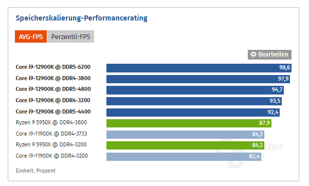

aktuell lauft dein system mit 2134MHz und nicht mit dem XMP 3000MHz - 900MHz,
https://www.computerbase.de/artikel...i5-12600k-gaming-benchmark-test.78418/seite-3
DDR4 3200 vs DDR4 3800, 5fps unterschied (die timings wären noch interessant zum vergleichen).
auch ein update auf 32GB würde sich lohnen, aber nur wenn der ddr4 speicher günstig ist.
12400 vs. 12700: nimm die günstigere cpu, meiner meinung nach und investiere nicht zu viel in ein mainboard, weil in 3-6 jahren musst du eh alles neukaufen, ram, cpu und mainboard bis dann ist DDR5 ausgereift und günstig.
