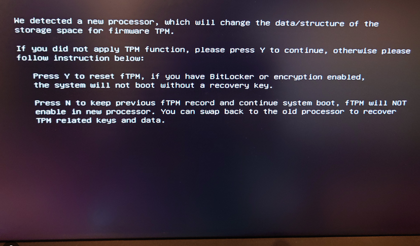

Ich bin da relativ uninformiert, wie genau das alles läuft, aber wenn ich in letzer Zeit CPUs gewechselt habe, musste ich beim ersten start irgendein Sicherheitszeug auf die neue CPU ausrichten.
Man soll y fürs bestätigen oder n fürs ablehnen drücken.
Wenn man n drückt kommt man logischerweise nicht weiter, und wenn ich y drücke passiert nix, da ich eine deutsche Tastatur habe und daher muss ich z drücken.
...das wäre mein Hinweis....wenn du die Abfrage bekommst....z statt y drücken. ;)
Man soll y fürs bestätigen oder n fürs ablehnen drücken. ...
Was du meinst ist wohl bzgl. fTPM (Bild)
Ja genau....
