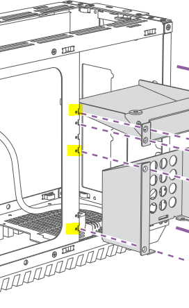

@bigdaniel
Für den Einbau der Komponenten muss man ja den Netzteilkäfig und die GPU Halterung entnehmen. Beim herausdrehen haben die Schrauben schon gehakt und sind schräg rausgekommen. In dem Moment waren die Gewinde schon durch. Ich kann die Schrauben zwar wieder eindrehen, aber sie drehen unendlich.
Man hätte den Käfig und die Halterung niemals raugebekommen, ohne die Gewinde zu beschädigen. Sind insgesamt drei Gewinde, alle übereinander. Hab die defekten Gewinde mal im Bild markiert.
PS: Ich arbeite relativ viel mit M2 und M3 Schrauben im Geschäft. Von daher schließe ich mal Unfähigkeit aus.
- Apr. 2005
- 2.071
Ok wenn alle Gewinde nur auf einer Seite betroffen sind, dann spricht das sehr für ein "Montags Motherboard-Tray" oder was die da in der Fabrik auch immer geritten hat. Das Teil lässt sich super einfach tauschen. Wenn du heute noch ein RMA Fall bei mir machst, schicke ich noch heute Abend ein neues Tray raus

Oh das wäre super. Dann muss ich gar nicht das ganze Gehäuse zurückschicken.
Mach gleich nach Feierabend alles fertig. Danke dir!
