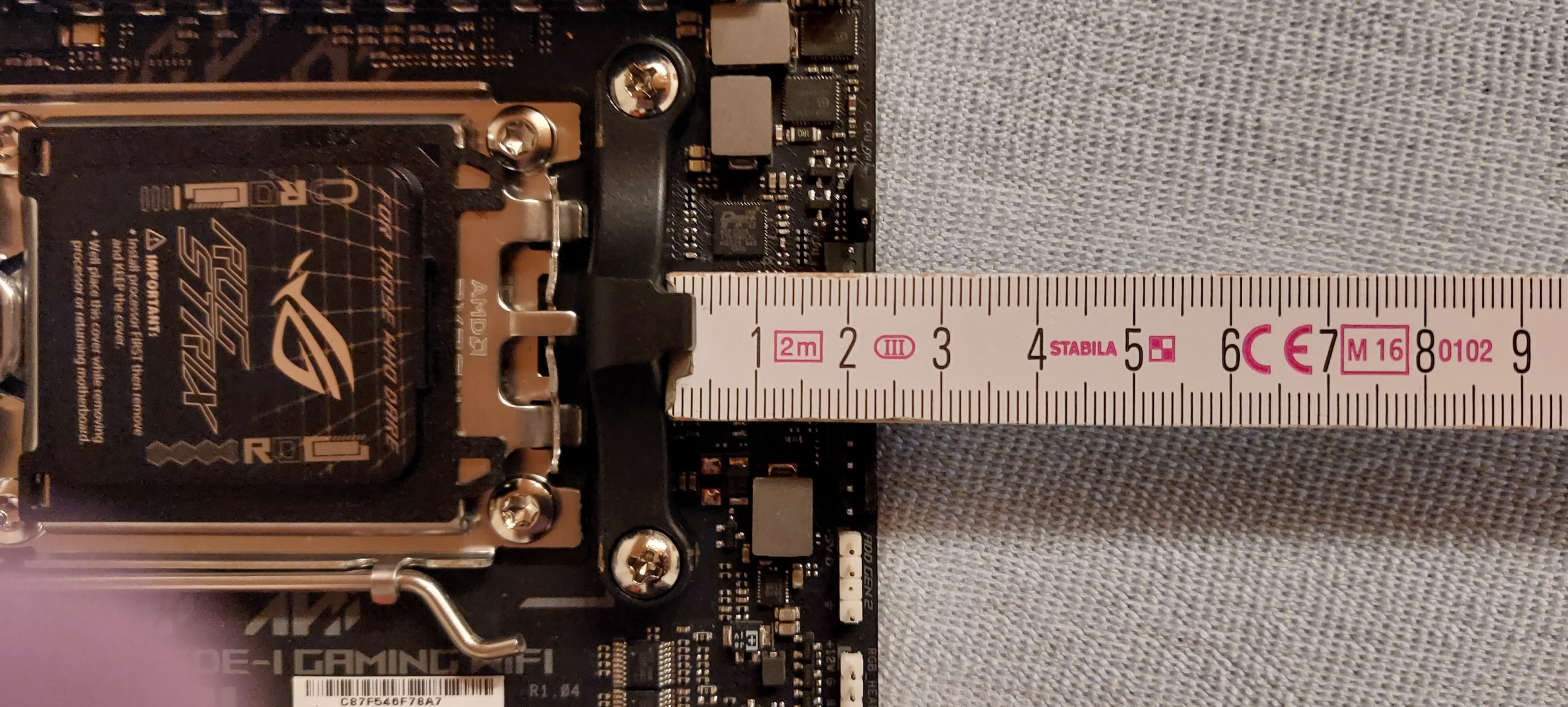

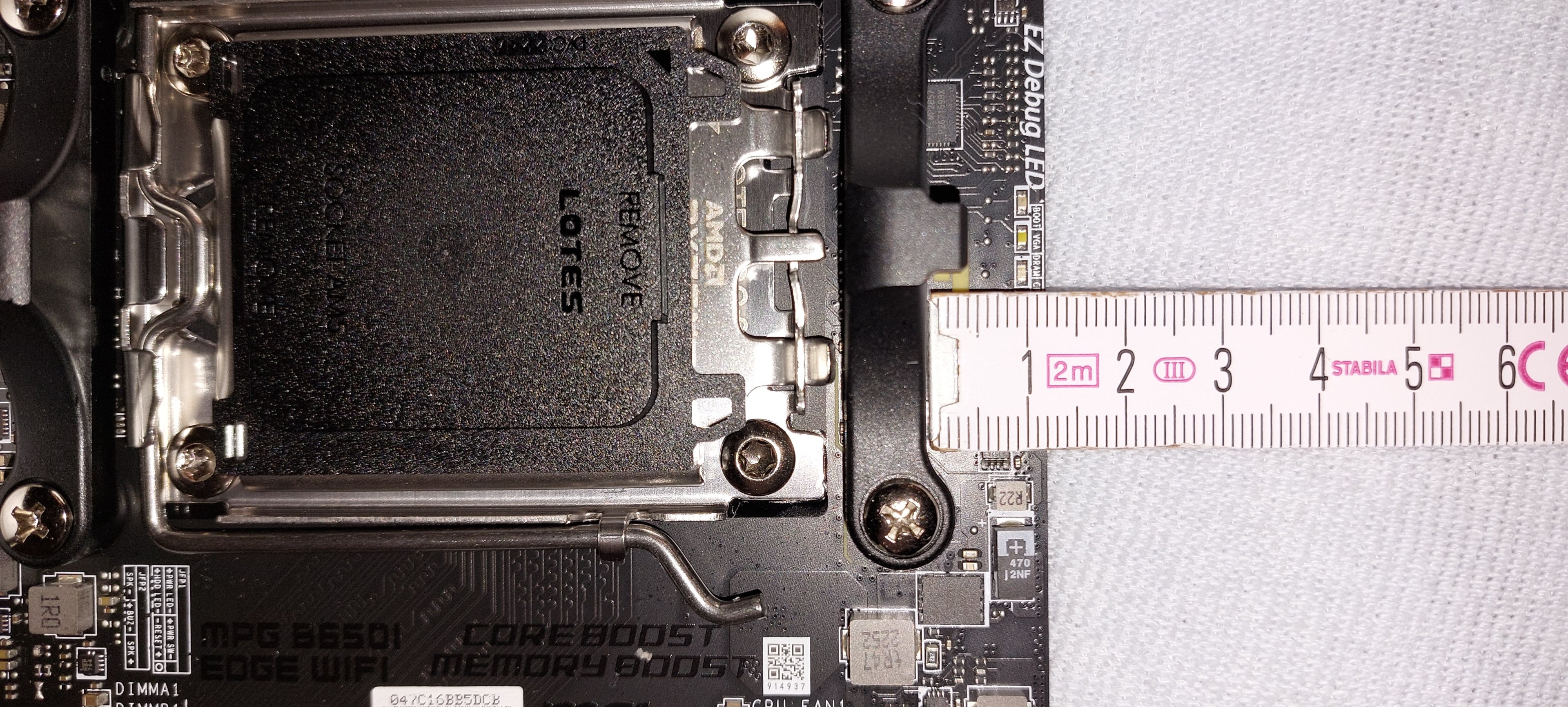

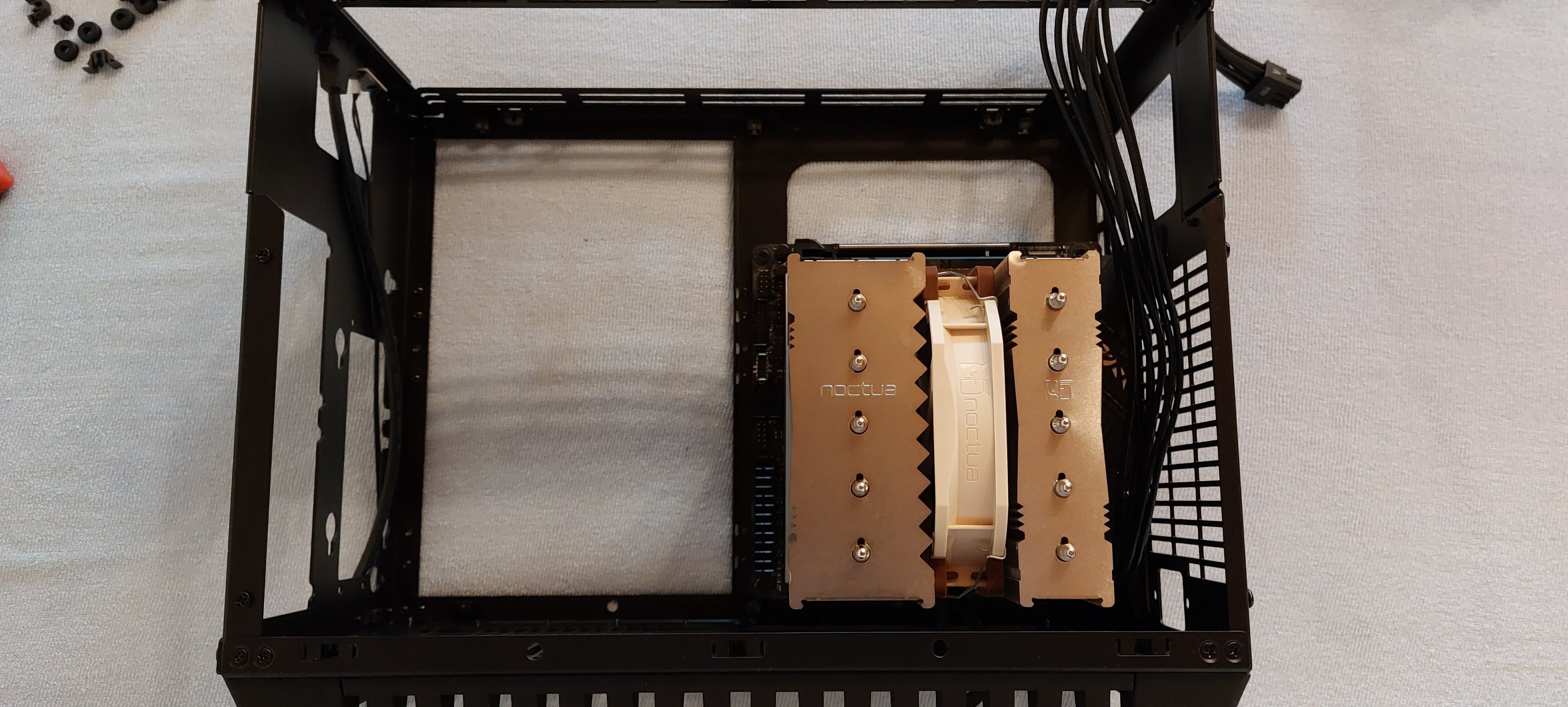

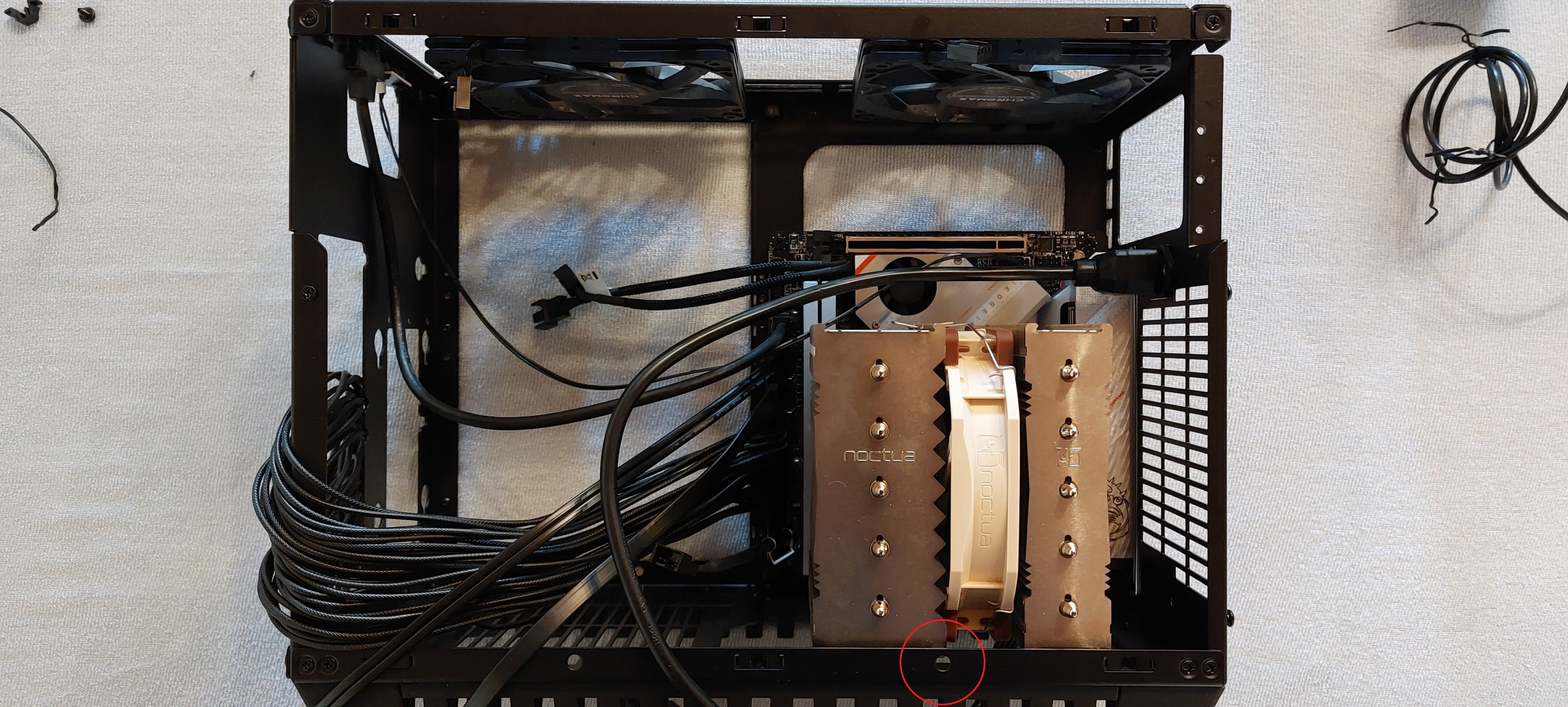

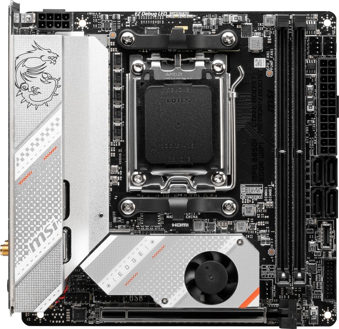

Mein Build in dem Gehäuse ist verflucht habe ich das Gefühl. Nachdem mein Asus B650E-I den Geist aufgegeben hat habe ich das MSI B650I gekauft.
Dieses ist inkompatibel mit dem C4 in Kombination mit dem Noctua D12L wie ich gestern beim zusammenbau festellen musste @bigdaniel
Der Grund dafür ist das der Sockel des MSI etwas mehr als 1cm weiter am Rand liegt als der des ASUS.

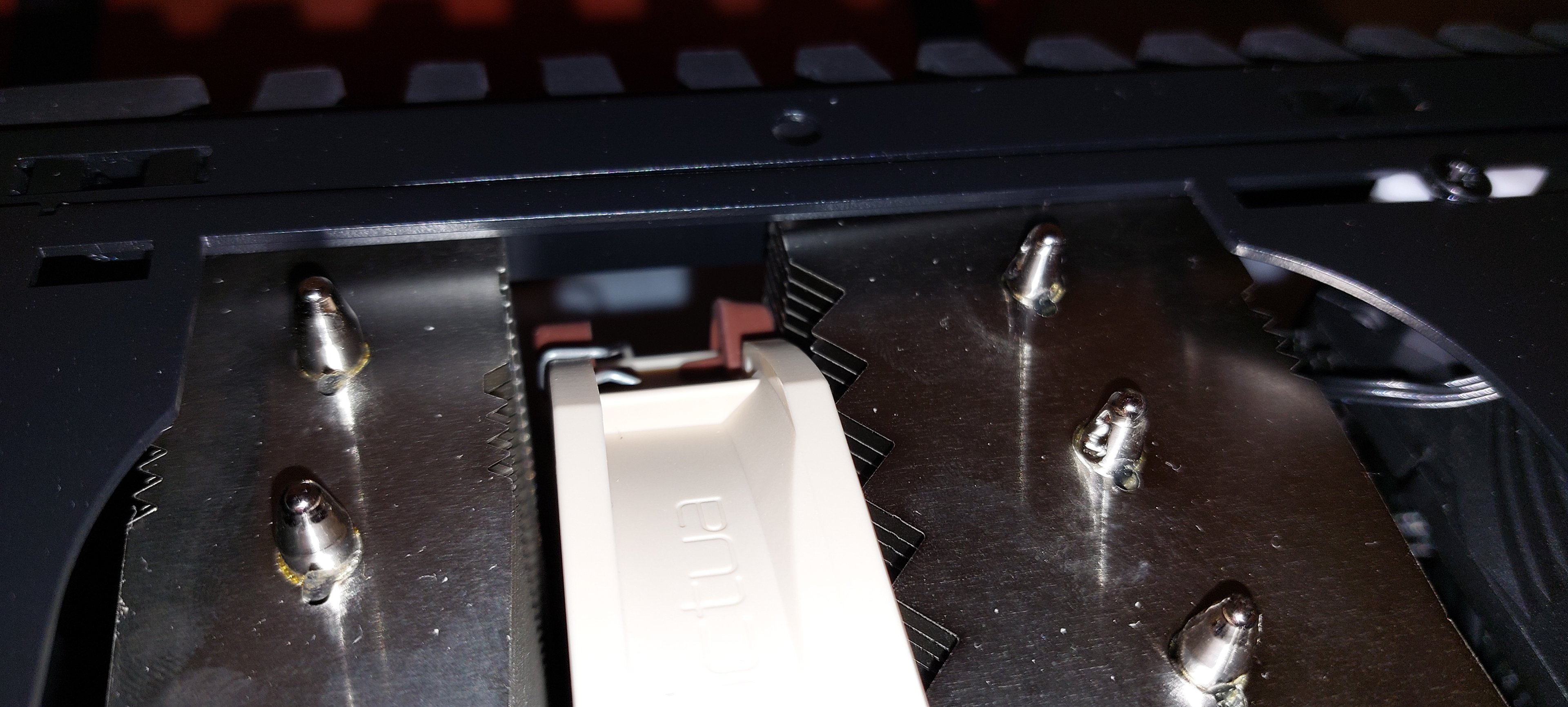

Das geht immer noch mit dem D12L, auch wenn der Kühler dann faktisch ganz am Boden des Gehäuses ansteht.
Das Problem kommt dann im letzten Schritt bevor man die Seitenteile anbringt. Der Lüftungs / AIO Halter hat nen Falz der dann auf dem Kühler aufsteht wenn er soweit in der nähe des Gehäusebodens ist und lässt sich nicht mehr schließen.
Ich müsste diesen Falz auf der kompletten länge des Kühlers mit nem Dremel wegschneiden damit es passt.
Dazu habe ich keinen Bock, also geht das MSI zurück und Asus Board #2 wurde bestellt. Hoffentlich klappt der 3. Versuch am Mittwoch
Nochmal als Fazit: MSI B650I + C4 + Noctua D12L = nicht kompatibel!

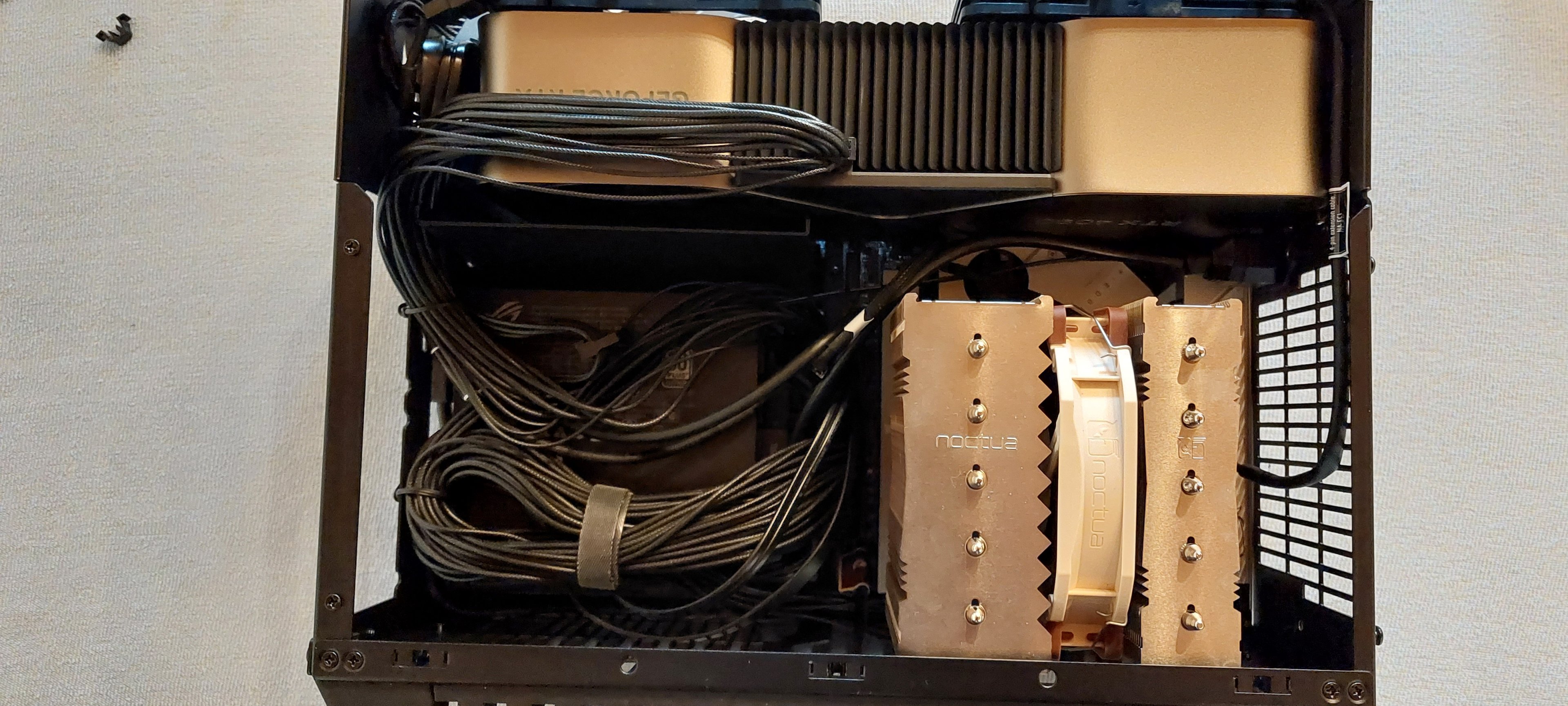

Dank SFX ganz normal im Käfig, Kabel werden mit leichtem Druck und nach vorherigem Biegen vom Luftstromeinsatz Ding unten gehalten. Brauch ich nicht unbedingt für die GPU, aber mags als thermische Trennung und zur Vermeidung des Kabelsalats zur nah an der GPU.panchamolo schrieb:Netzteil im Käfig oder in der Front?
Der 24pin is ja direkt daneben, das 8pin CPU Kabel klemmt zwischen 24pin Stecker und Netzteil und geht über den Boden entlang vorbei am D12L nach rechts hinten zum mainboard. Rest, wie SATA, PCIE und überflüssige Kabel hab ich mit Reißverschluss-Kabelbindern am Netzteilkäfig festgezurrt. Schmale passen da super durch die Löcher des Käfigs und ich hab dann genug Clearance für den P14 im AiO Bracket, damit nix in die Rotorblätter kommtpanchamolo schrieb:Wie hast du die Verkabelung gemacht?
Snakeeater
Captain
- Aug. 2004
- 3.645
Das ist interessant, ich hab gestern auch schon den sämtliche Lüfter montiert, obwohl ich immer noch auf meine nvme und GPU warte.Nero1 schrieb:Der 24pin is ja direkt daneben, das 8pin CPU Kabel klemmt zwischen 24pin Stecker und Netzteil und geht über den Boden entlang vorbei am D12L nach rechts hinten zum mainboard. Rest, wie SATA, PCIE und überflüssige Kabel hab ich mit Reißverschluss-Kabelbindern am Netzteilkäfig festgezurrt. Schmale passen da super durch die Löcher des Käfigs und ich hab dann genug Clearance für den P14 im AiO Bracket, damit nix in die Rotorblätter kommt![]()
Beim montieren der Gehäuselüfter oben musste ich zweimal nachbessern, weil ich mir über den Kabelverlauf nicht sicher war.
Das man die Kabel vom Netzteil bzw. SATA per Kabelbinder am Netzteil befestigen kann ist mir gar nicht in den Sinn gekommen, werde mal schauen ob das bei mir auch klappt, ich habe das Corsair 750.
Da ich auch das SF 750 hab sollte das problemlos klappenSnakeeater schrieb:werde mal schauen ob das bei mir auch klappt

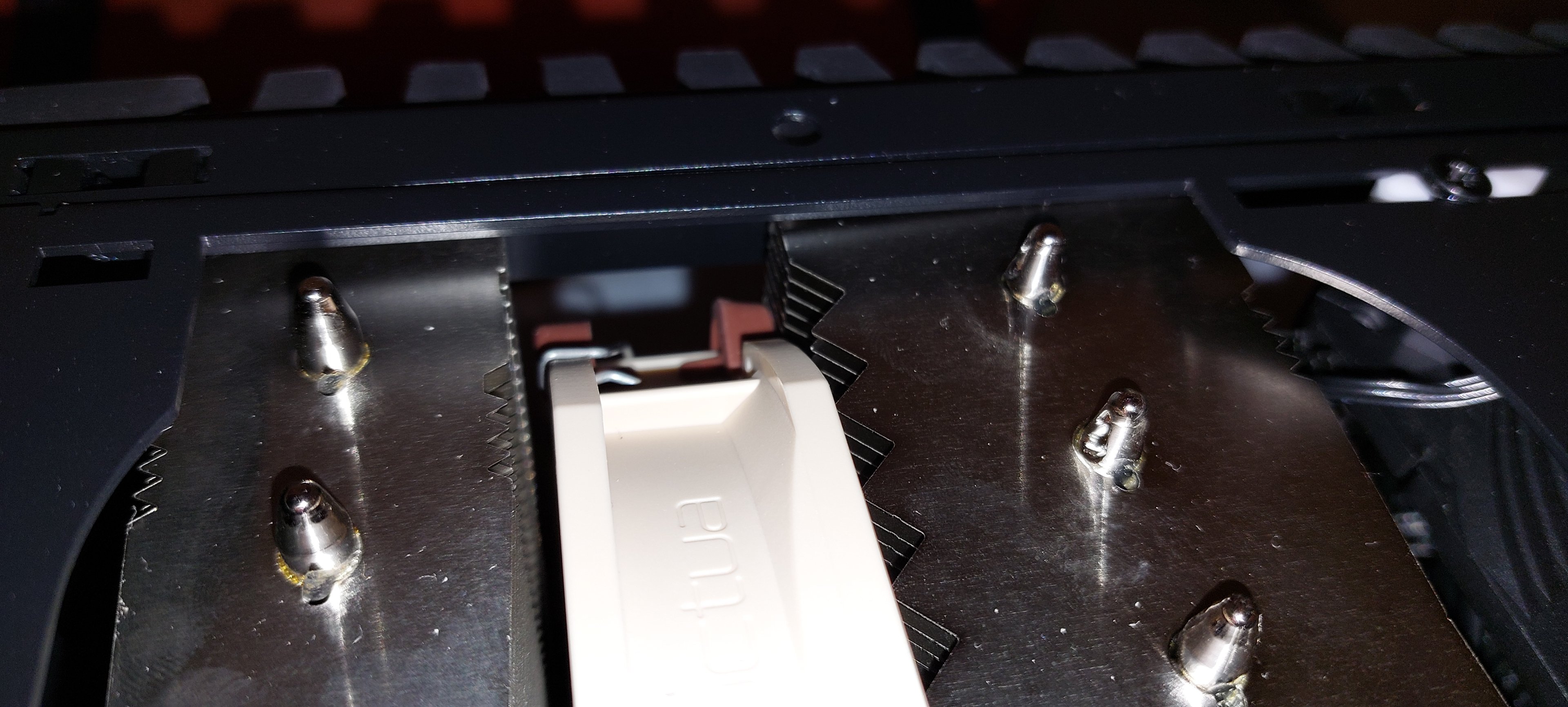

johnieboy schrieb:Das Problem kommt dann im letzten Schritt bevor man die Seitenteile anbringt. Der Lüftungs / AIO Halter hat nen Falz der dann auf dem Kühler aufsteht wenn er soweit in der nähe des Gehäusebodens ist und lässt sich nicht mehr schließen.

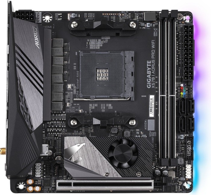

Die Finnen sind ja etwas flexibel. Hast du mal versucht mit etwas kraft das AIO Bracket zu installieren? Auf dem Bild sieht es aus als wenn nur 2mm fehlen - das sollten die Finnen locker kompensieren.
Zusatz: Wenn man die Sockelposition vom B650I und meinem Gigabyte X570I vergleicht dann ist die identisch und bei mir passt es auch. Also etwas leichte Gewalt und es sollte passen
PS: Bitte deinen alten Post anpassen damit andere User nicht verwirrt werden!
johnieboy
Commodore
- Juni 2007
- 4.884
In der Realität sind es eher 3-4mm würde ich schätzen. War relativ schwer mit der Handykamera überhaupt ein brauchbares Foto hinzubekommen.bigdaniel schrieb:Die Finnen sind ja etwas flexibel. Hast du mal versucht mit etwas kraft das AIO Bracket zu installieren? Auf dem Bild sieht es aus als wenn nur 2mm fehlen - das sollten die Finnen locker kompensieren.
Ich habs mit sanfter Gewalt versucht, aber das hat nicht gereicht. Ob es mit etwas mehr Kraftaufwand gegangen wäre kann ich nicht sagen und auch nicht mehr testen, hab das ganze System gestern direkt wieder demontiert um am Mittwoch direkt mit Asus Board #2 losbauen zu können. Wenn man aber beim Rechnerbau für irgendwas erhöhten Kraftfaufwand braucht macht man etwas falsch
Kann sein das es geht wenn man das Bracket mit 2 Zangen etwas aufbiegt sodass es irgendwie doch in den kleinen Spalt zwischen Kühler und Gehäuse reinrutscht.
Den Post werde ich stehen lassen, weil es nun mal out of the Box in dieser Kombination zu diesem Problem kommt.
Ich vermute dass das nur ein Problem mit dem D12L ist weil dieser eben die 145mm komplett ausnutzt. Mit anderen, kleineren Lukü oder AIOs wird man wohl keine Probleme haben.

Ich habe auch keine Ahnung warum, aber ich habe während dem Bauen viele Fotos gemacht, sowohl beim ersten Versuch mit dem kaputten Asus Board (was ich da noch nicht wusste) und dem MSI Board.
Und da kann ich nen hervorragenden Vergleich der Kühlerposition des D12L bei beiden Boards im Gehäuse liefern und warum das Asus keine Probleme hat und das MSI schon.
1. Asus 2. MSI
Bei dem MSI Bild kann außerdem sehr schön sehen wie weit der Kühler und das Gehäuse überlappen
1. Asus 2. MSI
