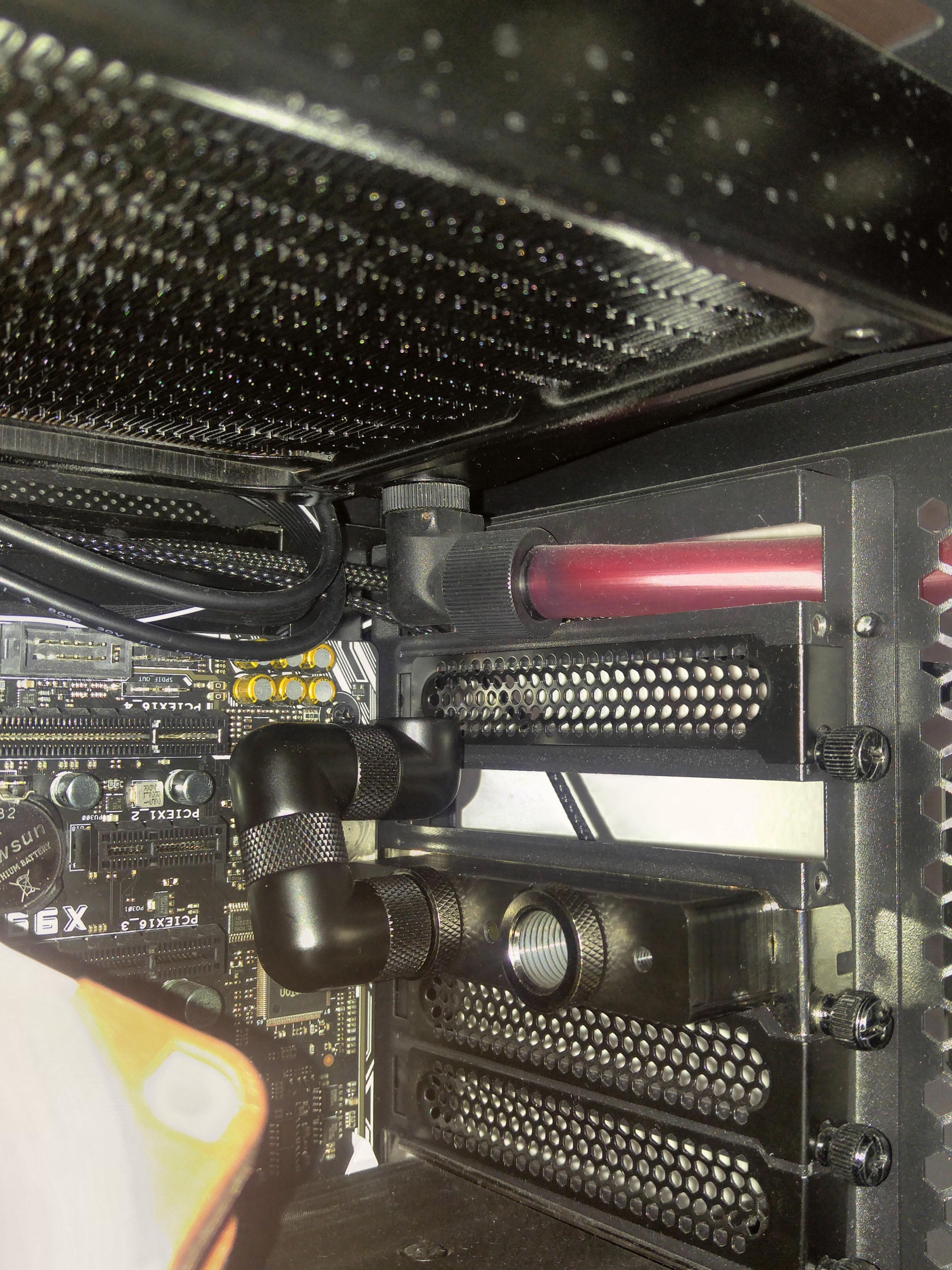

Für meine Vorstellungen einer externen Wasserkühlung in diesen Gehäuse würde ich mit so einer Slot Durchführung zurecht kommen.
Bei mir wäre die Graka in der klassischen Position und die durchführung kann im Slot der Sandwich Position unterkommen.
Mit den abknicken der Schläuche habe ich mit 16/10 auch kein Problem.
Bei mir geht das zu einem Mora unter dem Schreibtisch an dem auch die Pumpe ist.
Is suche nur noch ein möglichst kompaktes Gehäuse in dem ich keine Riser Karte verwenden muss.
Daher sieht für meine Ansprüche das C4 top aus.

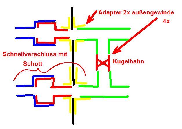

Ich stelle mir das ganze so vor: im Gehäuse ein T-Stück je Leitung, das mit einem Kugelhahn verschlossen ist. und wenn dann der äußere Radiator abgetrennt wird, öffnet man den Kugelhahn und hat weiterhin einen kreislauf.
Die Lösung mit der Slotdurchführung stellt natürlich eine gute Alternative dar.

@Dilogo Die Slotblende ist richtig massiv und vor allem zum Schrauben. Dass da nichts abknickt ist logisch.
Bei einer Schlauchdurchführung kannst aber nichts anschrauben, weil das Loch zu groß ist.
Halte deine Idee für die praktikabelste.
@Duke00 Das ganze muss vermutlich aber extern angebracht sein und baumelt dann durch die Gegend. So ein Kugelhahn mit T-Stücken ist groß und einer reicht doch nicht.
Du bräuchtest wohl 3 Kugelhähne. Klemmst du den externen Radi ab macht du 2 Kugelhähne zu und der Kugelhahn, welcher die beiden T-Stücke verbindet auf.
Wenn nicht so gedacht kann ich dir grad nicht folgen.

Würde auch wenn dann noch mit so einer Durchführung arbeiten.
Dafür muss man auch nur ein sauberes Loch bohren. Da ist noch das größte Problem einen 20-22mm Bohrer zu finden.
zu den T-Stück mit Kugelhahn.
Ein Kugelhahn reicht schon, aber das ganze baut schon sehr auf mit den Adaptern.
Die Schnellverschlüsse mit Schottverschraubung sieht man auch in meinem zweiten Bild oben.
Mein Vorschlag bezieht sich aber auch nur auf einen speziellen Anwendungsfall.
Ich denke nicht, dass man es jedem mit eine Wasserkühlung recht machen kann,
daher auch der Name "custom loop"

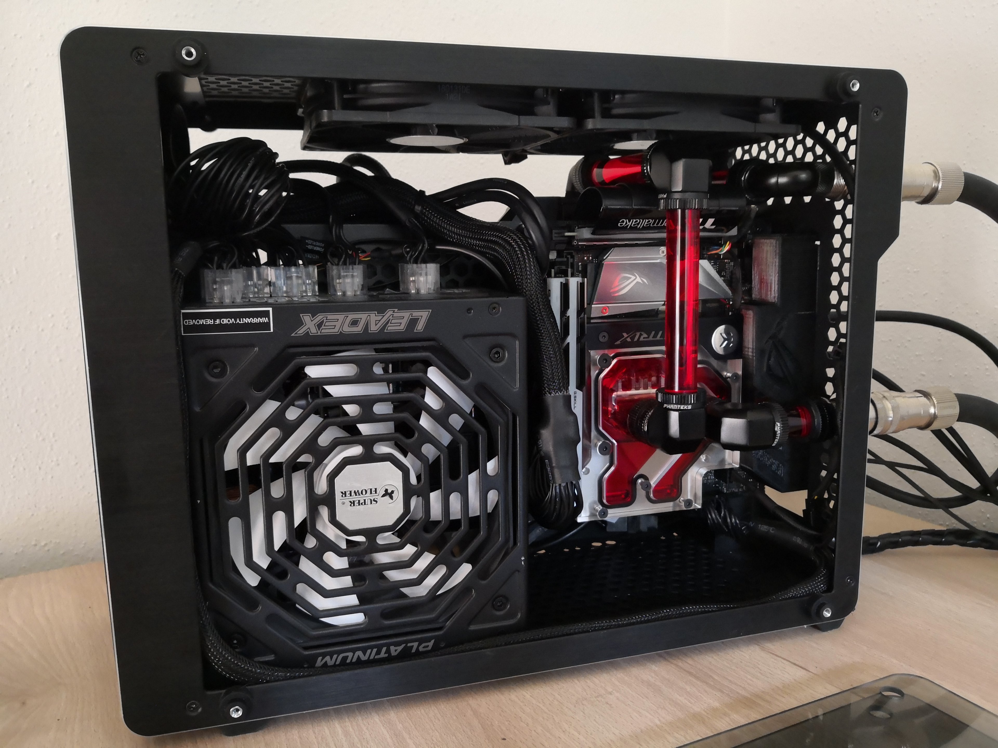

Ich habe selbst ein NCase mit ausschließlich externer WaKü.
Dafür habe ich einfach Schnellverschlüsse mit Schottverschraubung genommen.
Aber ich musste leider 4 Unterlegscheiben aus dem Baumarkt aufbohren und lackieren um sie als Adapter zu verwenden, weil schlauch Durchführungen zu groß sind.
Ich verstehe ehrlich gesagt sowieso nicht warum man Schlauchdurchführungen einplant anstatt Öffnungen für normale G1/4 Schottverschraubungen.
Schlauch direkt rausführen ist doch super unpraktisch.

Der Vorteil vom Ncase ist das es inzwischen aus Asien spezielle AGB und AGB+DDC Halterung dafür gibt wie z.b.: Icemancooler
Wobei ich mir hinsichtlich der Akkustik aufgrund mangelnder Entkopplung unsicher bin.
