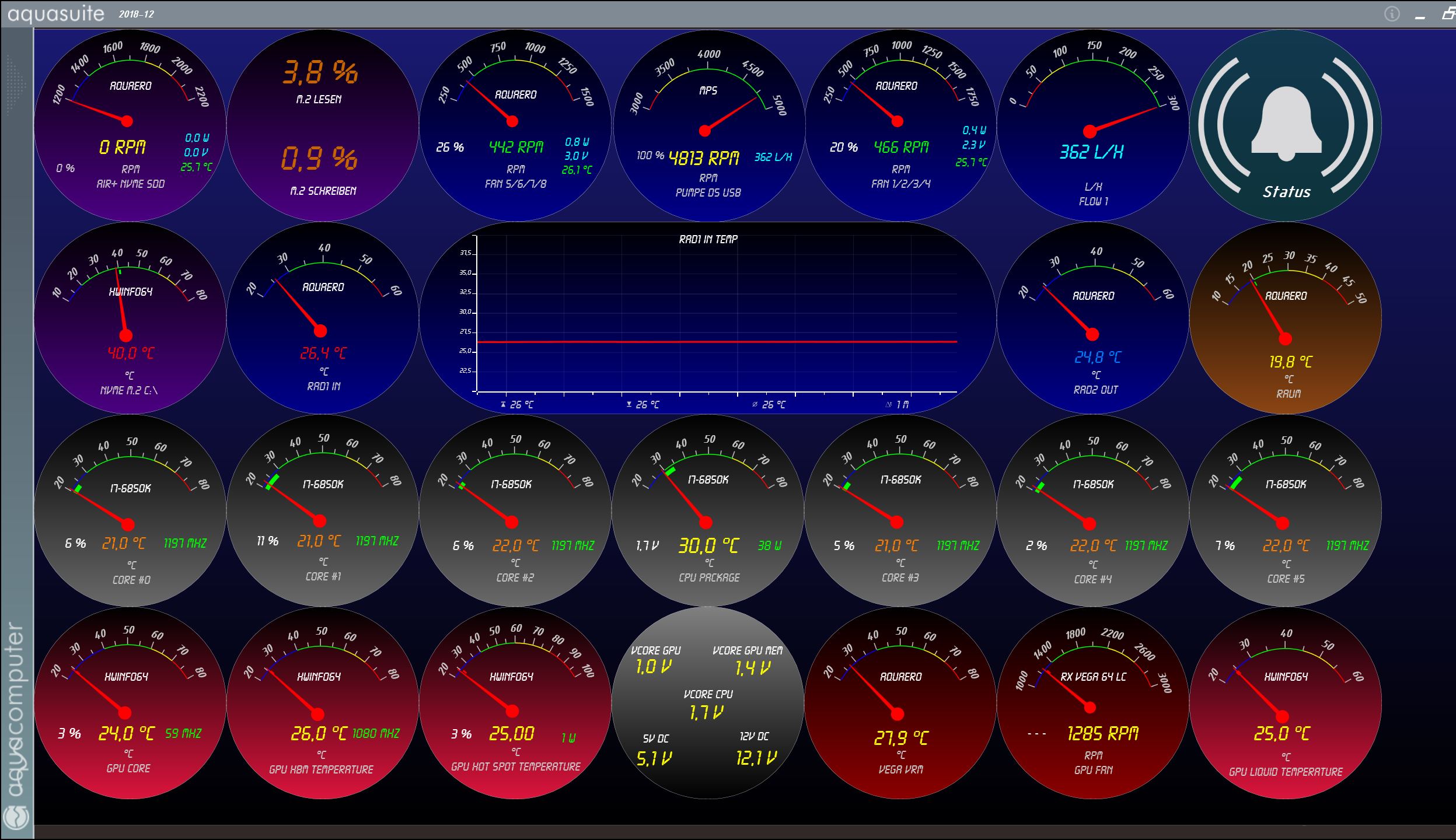

So sehen meine Idletemperaturen gerade aus während ich hier schreibe...
Ich habe diese Ausstattung wie oben für dich vorgeschlagen. Nur sind die Radiatoren (2 x 280er) hier permanent in meiner PC Ecke die ich in der Loggia betreibe.
