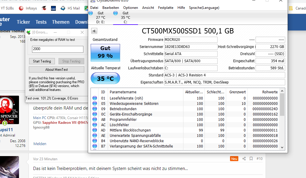

pupsi11 schrieb:
überprüfe dein RAM und deine HDD(SSD) auf fehler!
Habe ich mal gemacht. Siehe Bild, scheint alles i.O. zu sein.

Damit hast du nun erfolgreich 2GB RAM getestet ;) nimm memtest86 und einen usb stick, um den gesamten Speicher zu testen.
Reaktionen: Sanschaar
haha, okay :)
Habe ich gemacht. Diesmal auch der ganze RAM. Test lief 2 Stunden. Keine Fehler.
