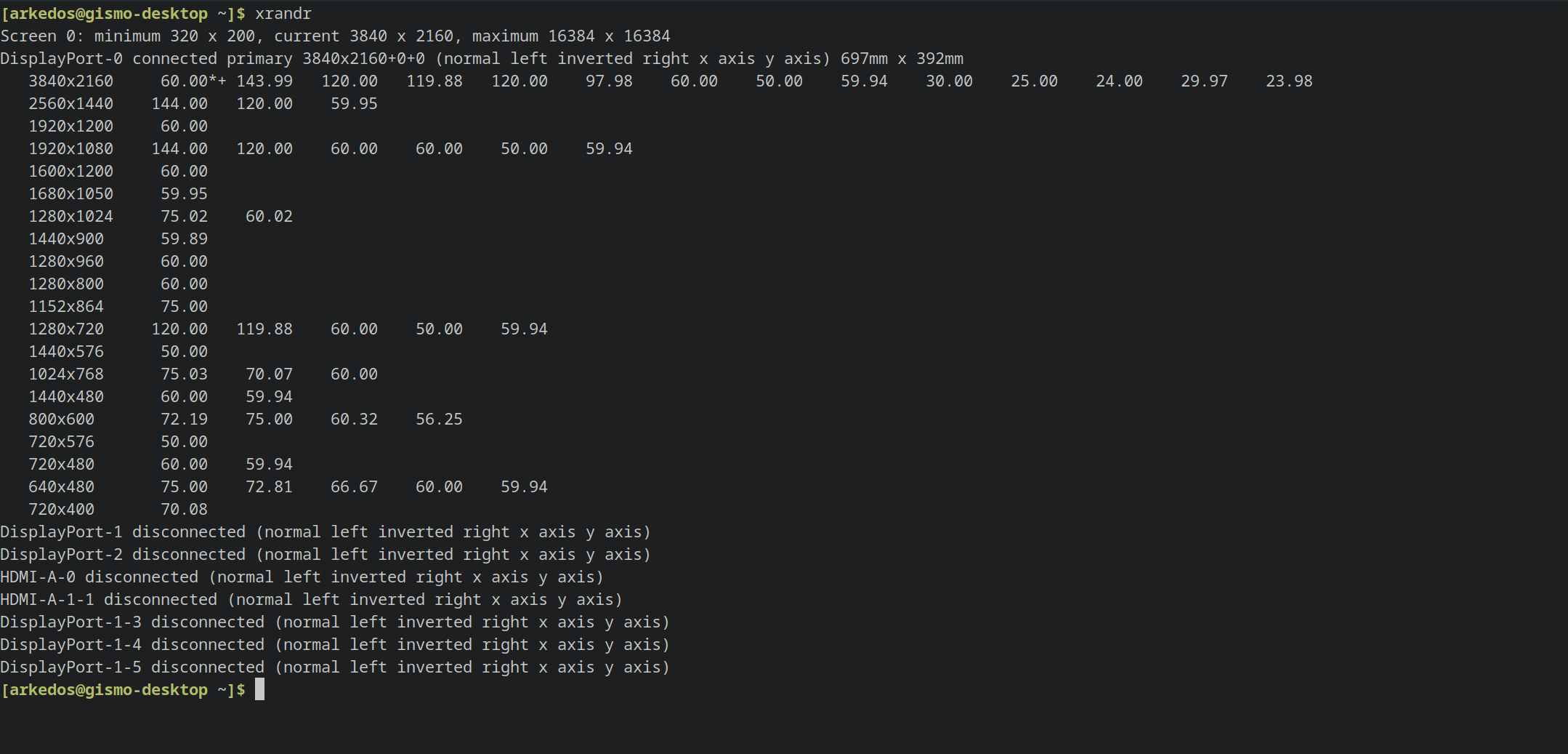

120 Hz habe ich auch schon durch.
Das sind die Modi die ich zur Auswahl habe
Das sind die Modi, die ich zur Auswahl habe.

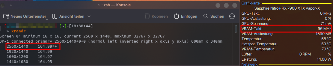

Ich habe die selbe Grafikkarte eines anderen Partnerherstellers (Sapphire Nitro+ RX 7900 XTX Vapor-X) und ich kann das Phänomen bei mir nicht beobachten.
Mein primärer Bildschirm (Dell S2721DGFA) läuft auf 1440p bei 144 Hz und mein sekundärer Bildschirm (Dell S2419HGF) auf 1080p bei 120 Hz. Beide über DP angebunden.
Arch Linux
Linux Zen Kernel
Wayland
KDE Plasma
Mesa 23.1.5
FreeSync auf beiden Monitoren aktiviert
Im Idle ist mein VRAM Takt stets bei 456MHz.
Es ist dabei nicht relevant, ob beide Bildschirme aktiv sind oder nicht. Oder welche Auflösung und Bildwiederholrate verwendet wird.
Nur wenn ich meinen primären Bildschirm auf 165 Hz hochjage, dann springt der VRAM auch auf 1249 MHz, ansonsten bleibt er konstant bei 456 MHz.
Wenn ich ein Spiel hochfahre, taktet der VRAM auch entsprechend hoch, je nach Auslastung.
Edit:
Muss mich korrigieren. Mein VRAM taktet doch sauber auf 96 MHz runter, wenn nur der primäre Bildschirm angeschlossen ist. Sogar bei 1440p und 165 Hz. Hat mich selbst gewundert. :D

Macht es einen Unterschied, ob dein Desktop unter Wayland oder X.org läuft? Deiner xrandr-Ausgabe entnehme ich, dass es sich vermutlich um X.org handelt...
Wayland wollte ich mal testen. Ich hab im Grunde einfach meine Installation von meinem Vorsystem weiter behalten, da unter Linux ja eh so gut wie alle Treiber die gleichen sind und im Kernel liegen (vor allem wenn man vorher auch schon ein komplettes AMD System hatte).

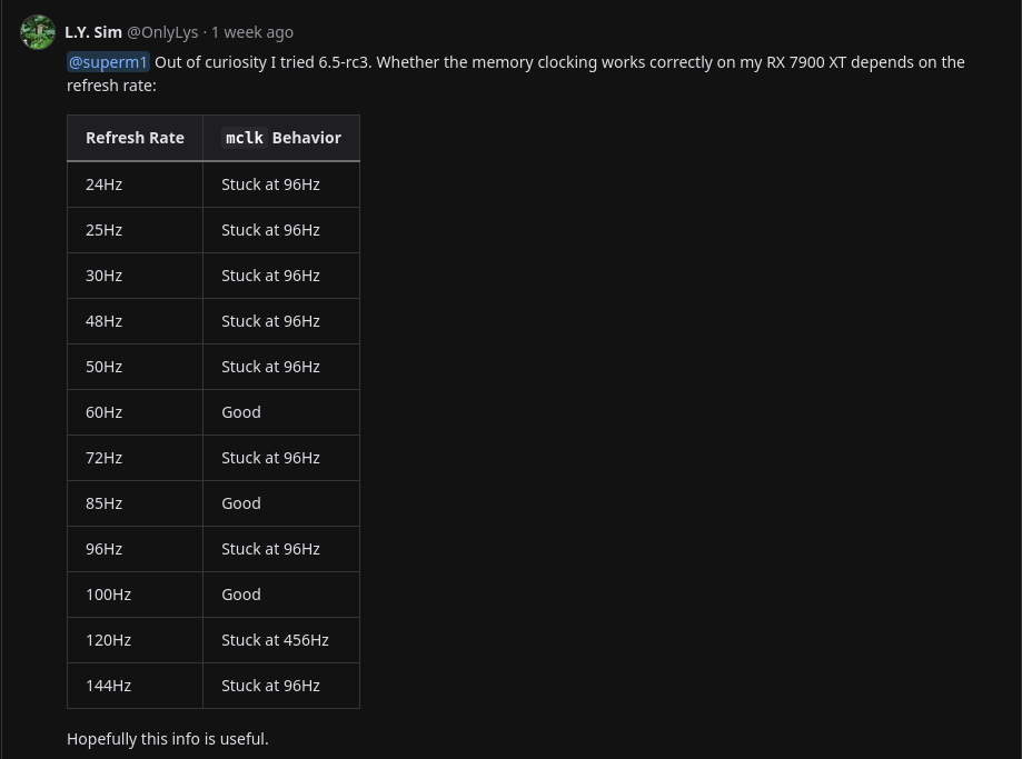

Was ich auf Gitlab gelesen habe ist das ein schon länger bekanntes Problem:
https://gitlab.freedesktop.org/drm/amd/-/issues/2315 --> hier geht es zwar um mutlimonitor setups aber im Grunde verhält es sich bei mir mit einem Monitor genauso: niedrige Herzzahl --> GPU Arbeitet normal, Hohe Herzzahl --> GPU klebt am maximalen Takt.
