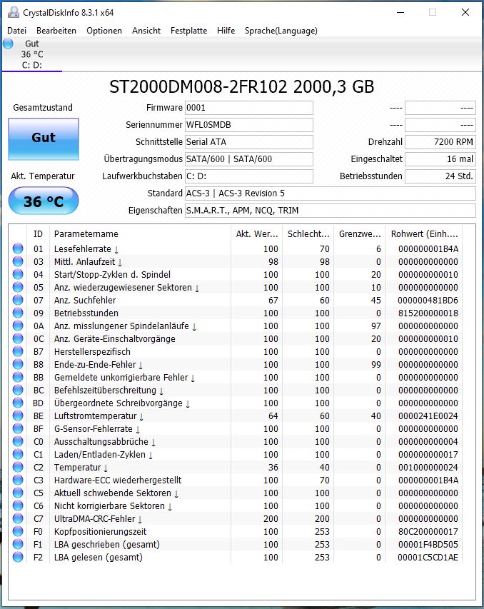

Aber poste mal einen Screenshot von CDI hier im Forum, dann sehen wir ob die Platte überhaupt noch gut ist.
Kann schon sein, dass die langsam defekt wird und das die ersten Anzeichen dafür sind.

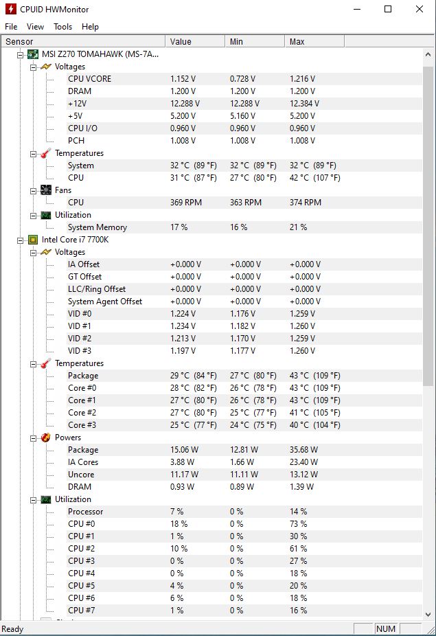

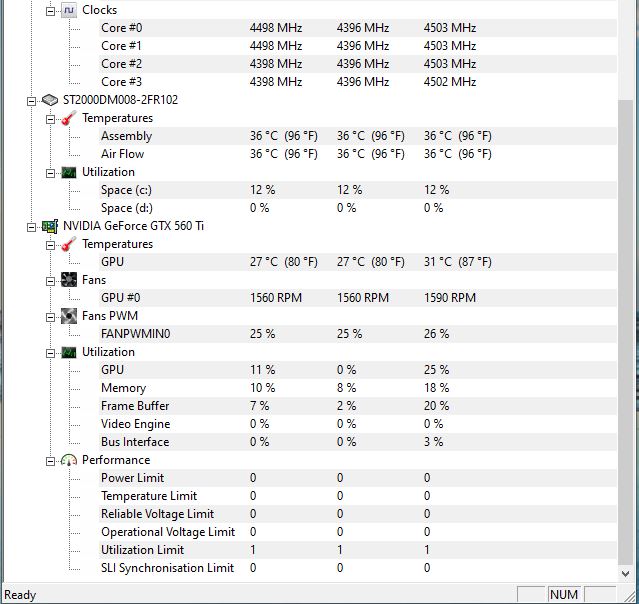

auf der CPU ist derzeit ein Alpenföhn Brocken und hat 30°C
Laut HW-Monitor sind alle 4 Kerne bei 4,4-4,5Ghz dauerhaft

Also laut Betriebsstunden und Einschaltvorgänge ist die HDD noch neu.

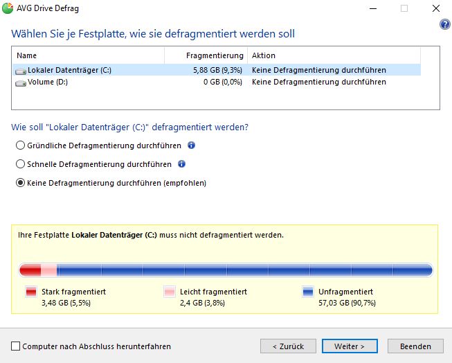

Laut AVG wäre keine Defragmentierung notwendig.
